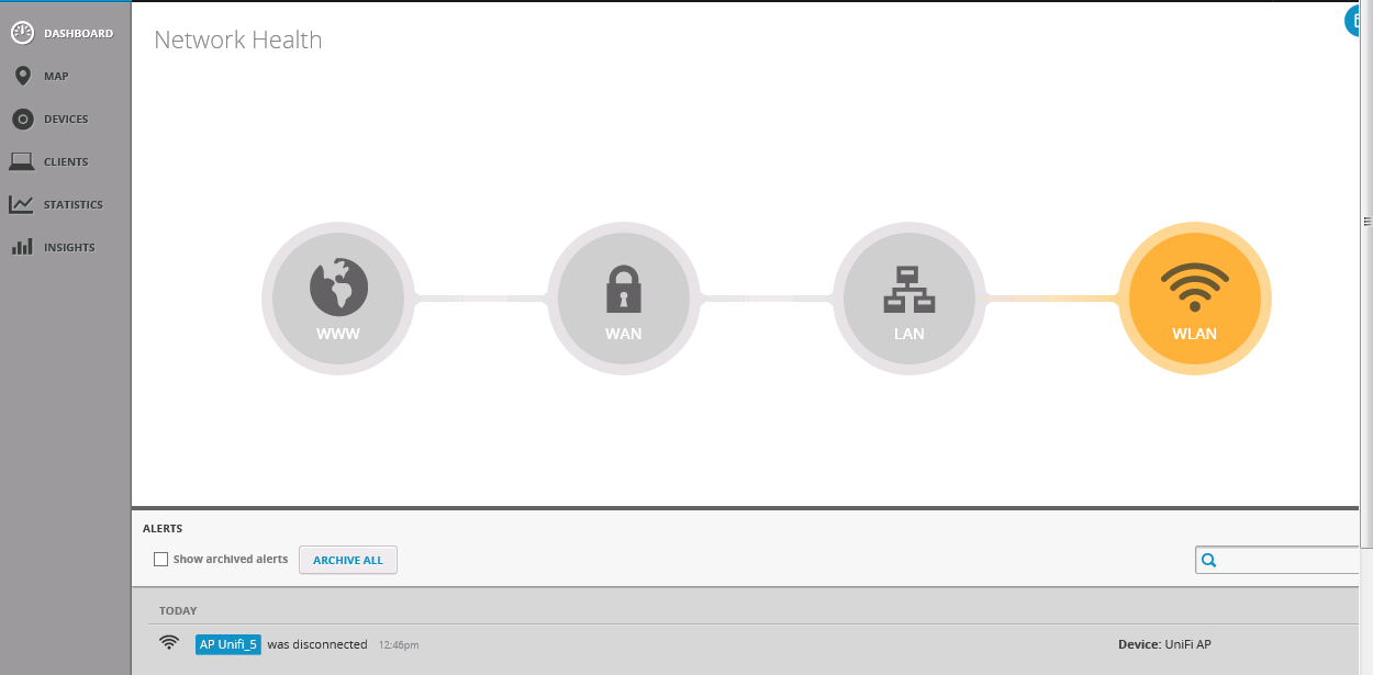

а вопрос попутно, почему у меня в DASHBOARD ни LAN ни WAN ни WWW не отображается, это так и должно быть ? или чего то не хватает ?
смущает настройка раздела LAN, точнее мне не совсем понятна для чего она. задал там IP/маска причём 192.168.0.1/24, обычно задаётся адрес сети/маска (192.168.0.0/24 но прога ругается, говорит что IP адрес инвалидный)
