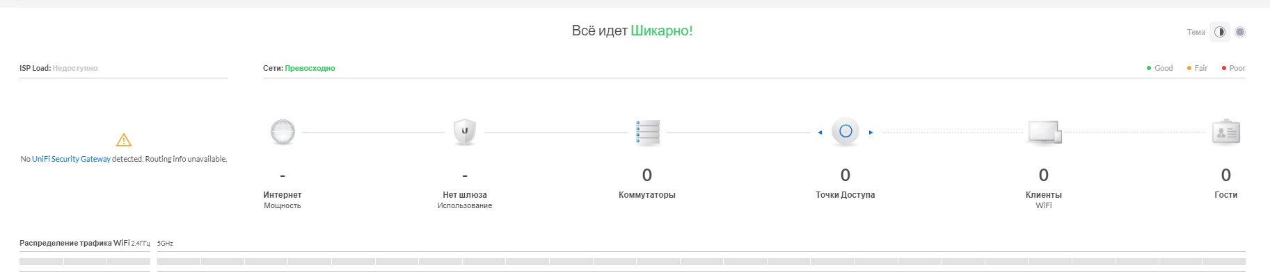

Имеется сеть, ДХЦП - на контроллере домена, 4 точки uap ac lr интернет берут от неуправляемых свитчей, соотв-но все девайсы попадают в доменную сеть - что нужно исключить. Собрал системник на вин10, установил контроллер и он не видит ни одной точки. Поменял на нём порт с 8080 на 8083, точке сказал set-inform http://192.168.0.42:8083/inform - результата никакого. Фаервол и антивирус на Вин10 выключены. Точки пингуются, работают, но не управляемые. Что можно сделать?

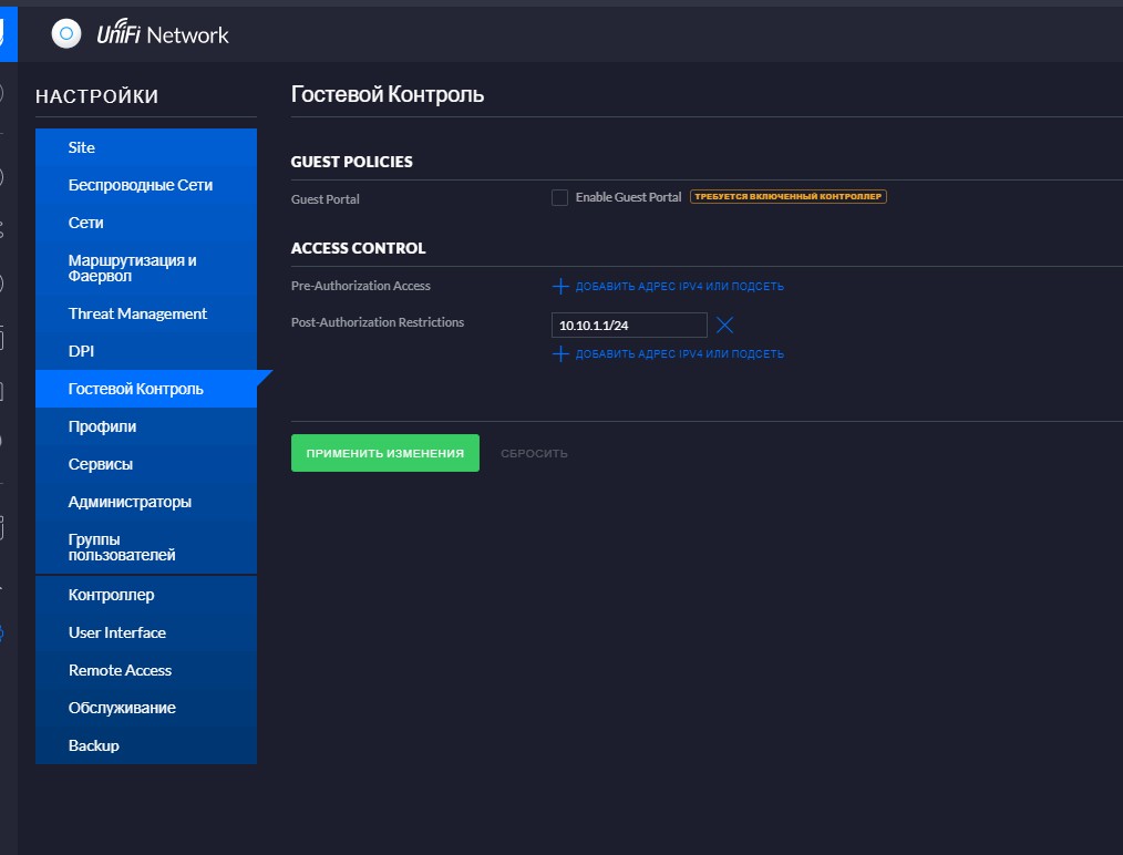

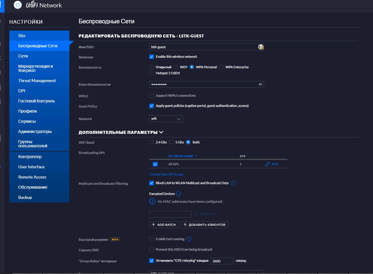

После сброса появилась сразу, показывать ей на контроллер не было необходимости. Сделал как здесь предложено http://skladcabel.ru/unifi15 только без портала авторизации, просто по паролю. Проверить не могу пока. Будет ли работать гостевая? Из unifi девайсов - контроллер программный и точки. Необходимость в контроллере возникла исключительно для гостевой сети, чтобы вайфай хосты не имели доступа к доменной сети.
6.480
388
Ваша ссылка мне не доступна. Если можете, на гугл положите. Гостевую сеть в контроллере настроите, будет - работать.

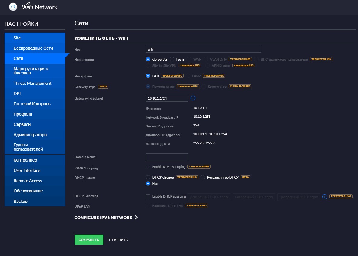

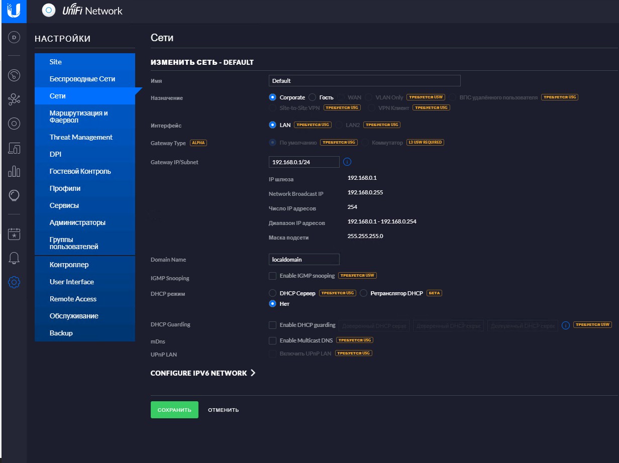

Раздаёт доменную, что сделано неправильно? Доменная это не та что прописана (10.10.1.0).
6.480
388
Сам контроллер не умеет раздавать DHCP. Включите DHCP-relay и должен быть уже настроенный на нужный диапазон DHCP-сервер.
