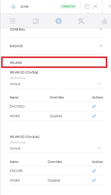

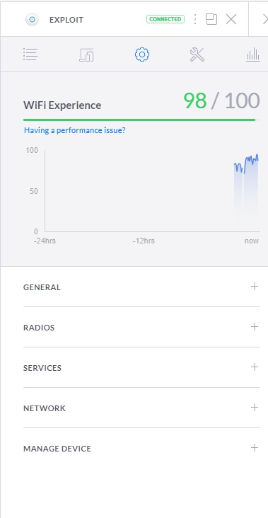

Добрый день.
Обновил контроллер до версии 6.0.22
Теперь в настройках точки доступа пропала настройка WLAN, в которой можно было включать отключать сети на точке доступа .
Как теперь это настраивать?
Скрины во вложении с обеих версий контроллера.

Оно теперь в другом меню...
Settings - Wireless Networks - Edit SSID - Advanced Options - Broadcasting APs
Во как...
