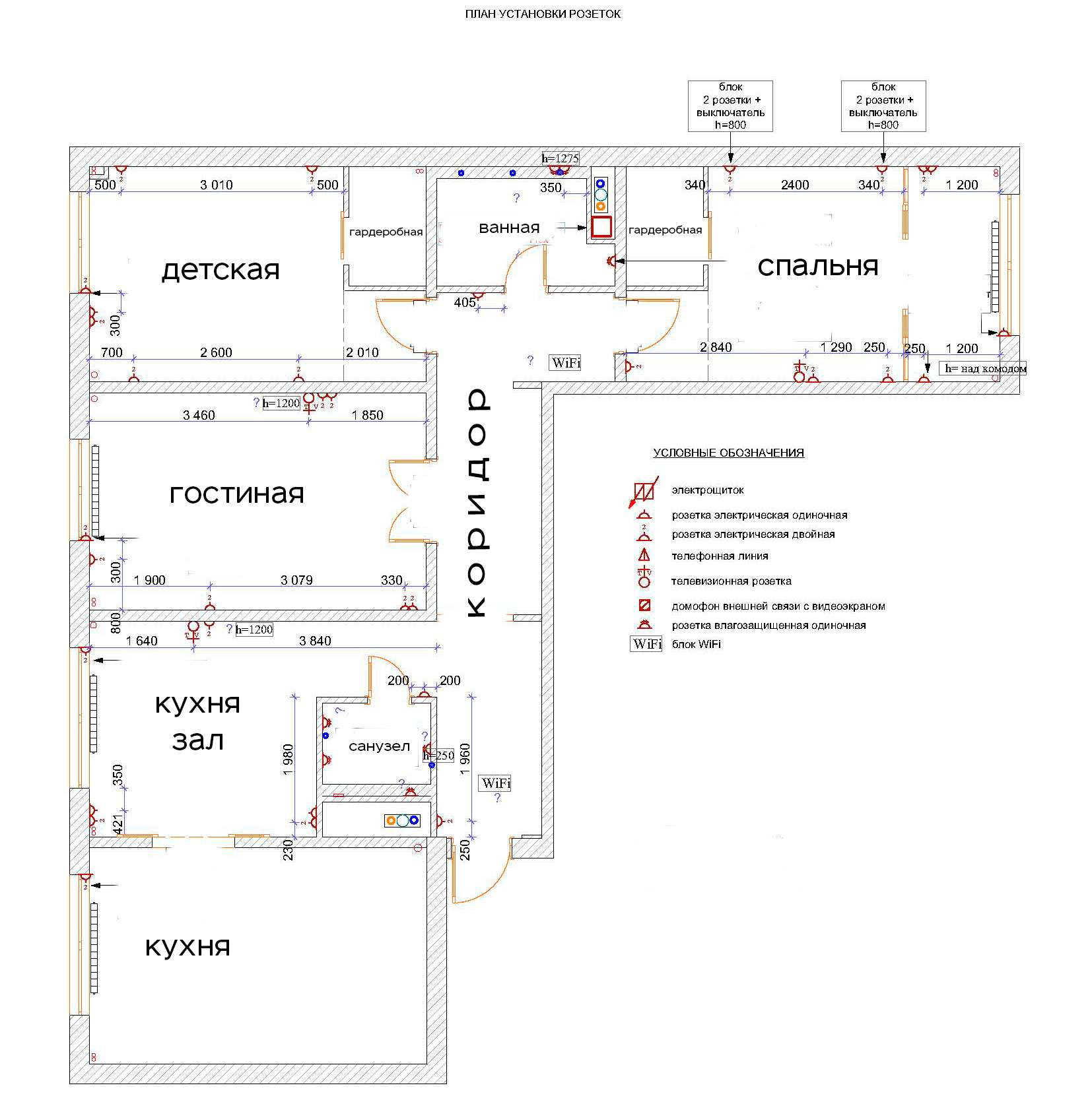

Посоветуйте пожалуйста оборудование и в каких местах его грамотно поставить в квартире 115 м2, задача - бесшовный роуминг на максимальных скоростях во всех комнатах. Входящий канал Интернет до 700 Мбит/сек.
И пока строители ещё тянут кабеля, в том числе и lan в район коридора и будущего эл. щитка - можно что-то подкорректировать или переиграть.
Помогите советом. План квартиры прикладываю.
Спасибо.

Если Вы хотите поставить Unifi тарелки, то стоит ставить в кухне возле стены в гостиной (на потолке), вторую в спальне (тоже на потолке) возле гардеробной. Роуминг (Fast roaming), может обеспечить 2ое, 3ье поколение Unifi (Они и 2.4 и 5 ГГц могут обслуживать одновременно). Необходимо знать состав межкомнатных стен (если несущие - они экранируют сигнал очень хорошо, если просто бетонные - там сигнал пройдет). Рекомендую, в каждую комнату провести кабель, с розетками (на будущее, когда дети подрастут лучше им иметь проводной интернет). Разводку - роутер (мощный или "коробка" построенная на стандартном обычном процессоре), возле входа ну и можно на антресоль разместить, только обеспечить вентиляцию.
Роуминг будет обеспечиваться только при наличии Unifi контроллера, либо программном, тогда ПК должен быть постоянно включён, либо аппаратным UCK (Unifi Cloud Key).

Спасибо большое за советы!
Если конфигурация будет такая:
1. EdgeRouter 6P - 1 шт
2. Unifi Nano HD 2 или 3 шт
3. Cloud Key - 1 шт
  • В такой конфигурации должно всё работать, как надо - верно?
  • А если "тарелки" не сверху к потолку приделать, а на стол под телевизор горизонтально положить - сильно хуже с сигналом будет ?
  • И такой вопрос - если портов нужно будет ещё - телевизоры по проводу подключить например (не знаю, правда, зачем именно по проводу) - то какой самый небольшой( компактный) switch из новых посоветуете взять?
Спасибо )

1. Лучше брать из линейки unifi, например Unifi Switch 8-150W. В этом случае из контроллера можно и свичем управлять. Кроме того он обеспечивает PoE (не будет необходимости в дополнительных розетках). Но есть особенность, встроенные средства от сетевых атак и дополнительные возможности реализованы в Unifi Security Gateway (USG), отдельным устройством, в свичах их нет. Стоит посмотреть
на Mikrotik, только убедиться что по PoE совместимы.
2. Unifi nanoHD - неплохой выбор, тем более они существуют в разных цветовых решениях (можно под цвет обоев подобрать). Лучше наверное 3 шт. взять. В районе стены кухня-зал-гостиная, детская, спальня. Зона покрытия у них - полусфера, можно повесить например на внешнюю стену, если положить под телевизор, то например, на уровне пола прием будет очень плохой.
3. Подойдет.
SmartTV лучше подключать по кабелю, чем по WiFi, так как эфир может быть зашумлен или несколько устройств будут конкурировать за канал.
