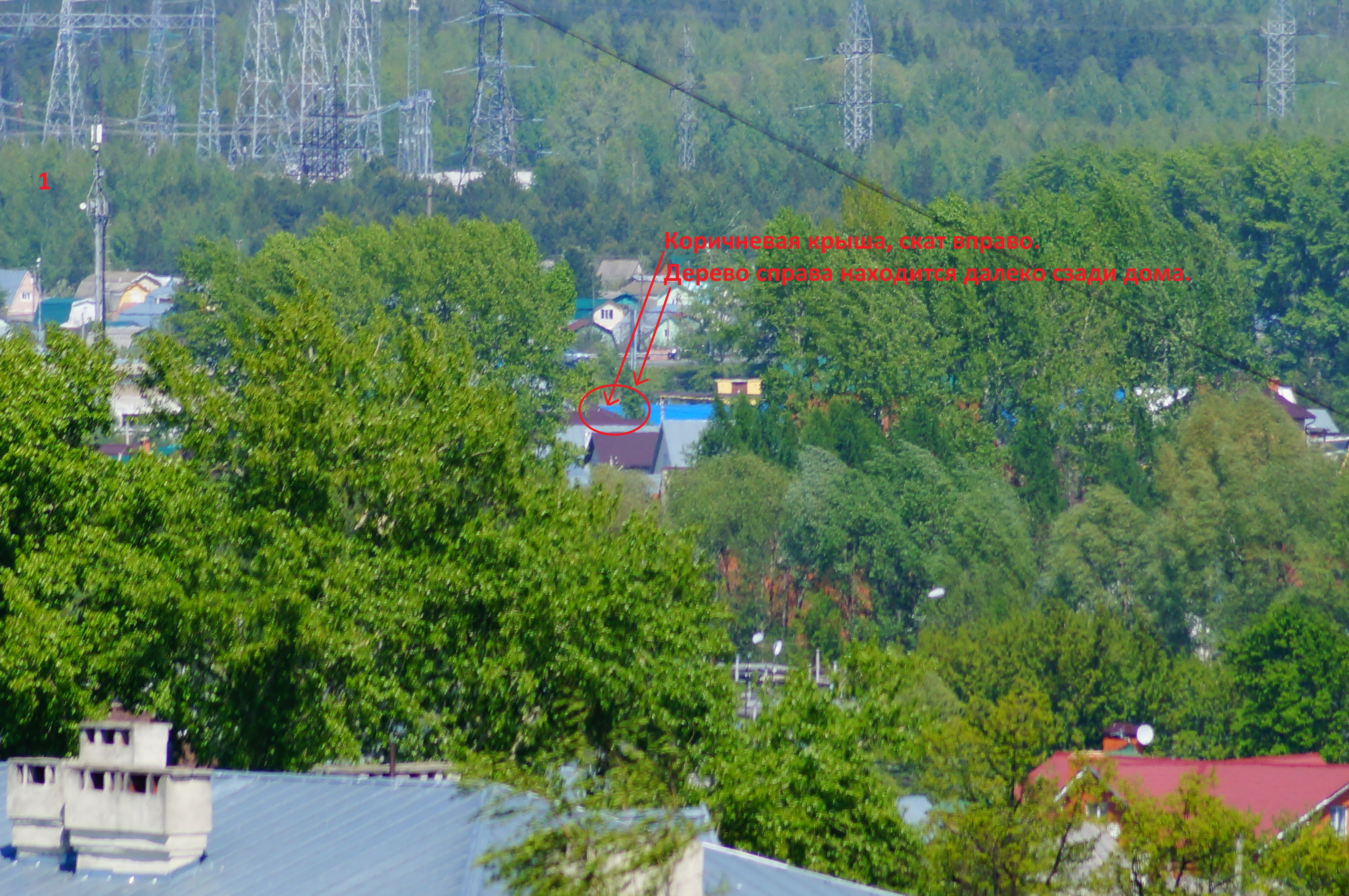

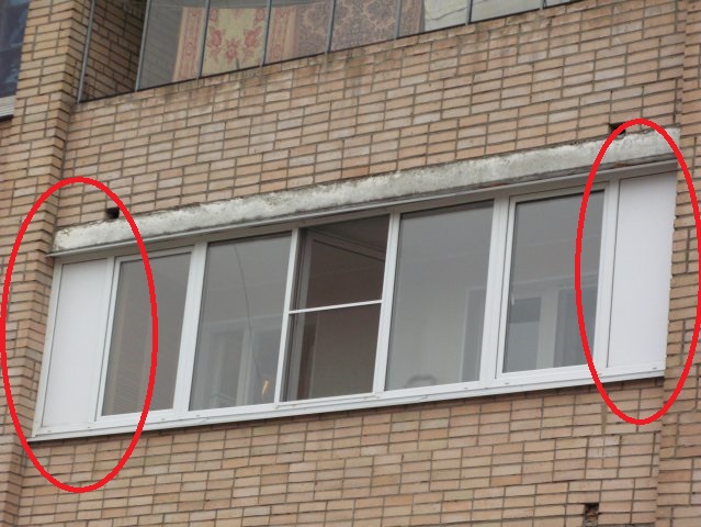

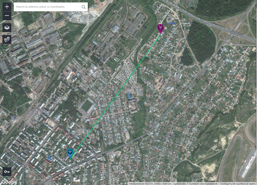

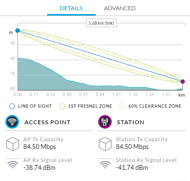

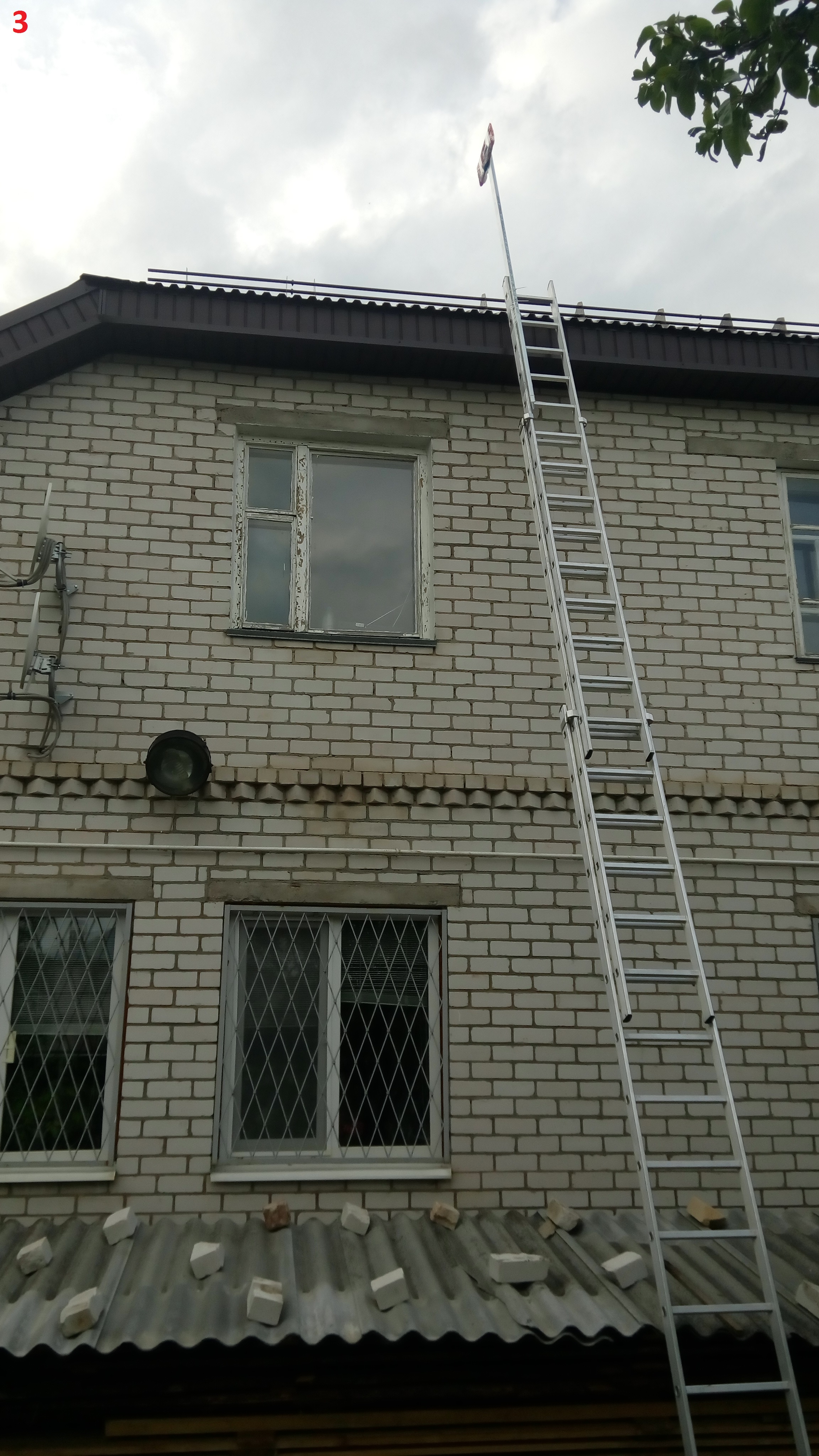

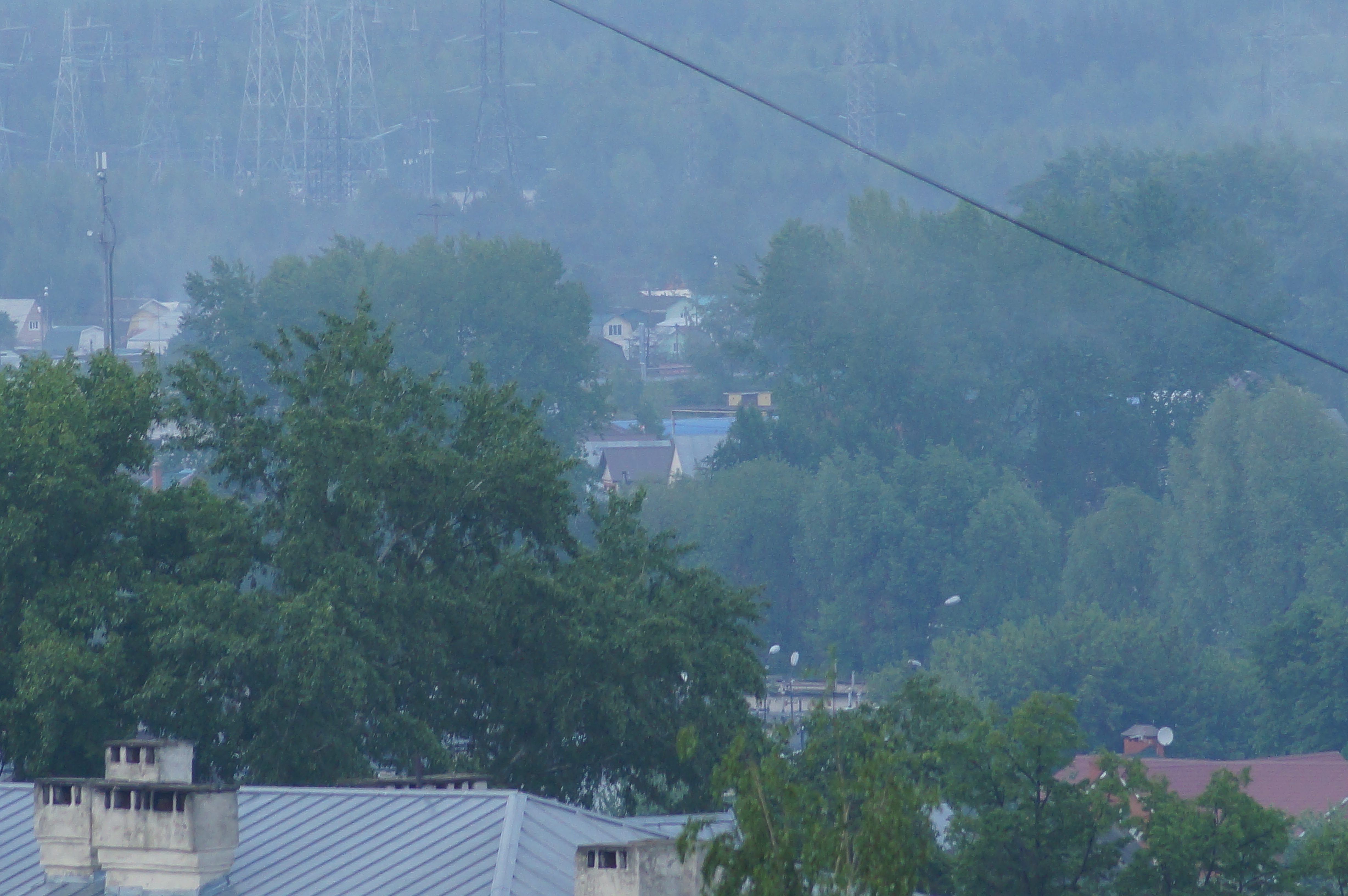

Собственно, похоже, самая тривиальная задача для этого форума) Достроил дом, хочется поселить в нём качественный интернет, чтобы сайты открывались, танки игрались, ютюб смотрелся, торренты качались. На данный момент есть связка Yota->Zyxel Giga II, первый из них периодически хочется сжечь, а владельца компании...посадить на кол и пожелать...не падать духом :mad: Есть вариант ADSL от Ростелекома, но, во-первых, это ADSL, во-вторых, подрядчики просят 8k деревянных за 100 метров кабеля "под ключ" (а нужно в лучшем случае метров 200-300) при условии, что траншею рою я сам. А за такую самодеятельность соседи скорее всего уже меня кое-на-что посадят. Есть третий вариант - квартира близких родственников со всеми благами цивилизации. С лоджии (8 этаж, 1,7 км по прямой от дома) открывается прямая видимость до моей крыши (фото 1). Для верности разместил на лесенке "флажок", чтобы убедиться, что крыша моя) (фото 2 и 3). За качество извиняюсь, более дальнобойного фотика найти не удалось.
AirLink вроде бы показывает, что всё ок. Жаль, деревьев в нём нет :).
Перелопатил страниц 35 форума, основное усвоил, но хотелось бы вашего компетентного мнения. Для моста планирую взять пару PowerBeam M5-400 (спасибо пользователю под ником "dronis3" ). По мощности запас колоссальный, но именно у 400-х луч сигнала наиболее узкий из доступных по бюджету. А это важно как минимум потому, что не хочется продавать оборудование на Авито после внезапного визита "друзей" из ГКРЧ.

LiteBeam AC 23 будет стоить дешевле и для 1.7км может вполне справиться в прямой видимости при 20 мгц ширине канала со скоростью до 90мбит в сек. А редко упоминается, потому что он новый. Но мне все равно кажется что powerbeam 300/400 лучше сигнал держит из за антенны, но и у powerbeam есть тоже AC протокол, просто дороже выйдет по цене. Но мое мнение что на такое расстояние вполне хватит LiteBeam AC 23. Если в АС протоколе добиться модуляции 256 QAM, то там сильные преимущества по сравнению с N протоколом в скорости и с шириной канала, т.е на АС ширина канала меньше, а скорость больше и меньше вероятности кому то мешать и светиться в эфире зря.

Забыл спросить, имеющегося на фото окошка (деревья слева, крыши снизу) по Вашему опыту будет достаточно для стабильного линка?

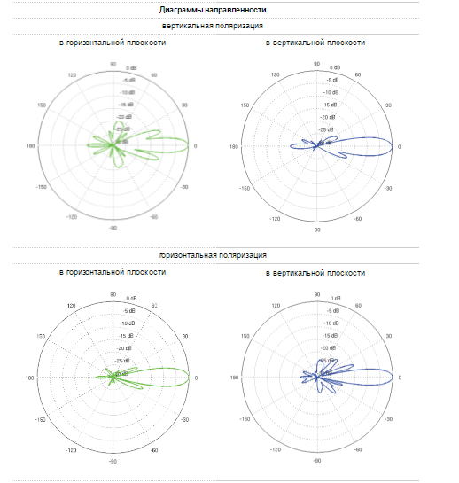

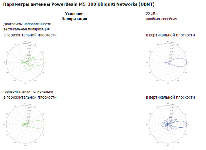

Ещё по поводу ширины луча сигнала есть вопрос. В моем городе только одна контора занимается подобным оборудованием. На их сайте (не реклама) приведены диаграммы направленности для всего перечисленного оборудования, когда даже здесь, на оф.сайте, для некоторых таких данных нет, что заставляет задуматься об их достоверности. Например, для PowerBeam M5-300 и PowerBeam 5AC-300 вот такие данные, хотя разница только в облучателе, форма и размер антенны остались теми же:
Или форма сигнала зависит не только от тарелки, но и от облучателя? Это я к тому, что если решусь на ас, то может получится сэкономить и взять PowerBeam 5AC-300, а не 400-ый, у него в отличие от обычного PowerBeam M5-300 сигнал достаточно узко излучается.

Я сам с АС не встречался не разу. но работают в идеальных условия лучше N протокола. Power лучше Lite и на 1.7км достаточно 300.
Видимость есть, значит хорошо, 1ая зона френеля и вторая это подтверждает.

Да я больше про радио-заметность)) Но всё равно спасибо) На лоджии АР планирую установить внутри, за стеклом с занавеской или вообще в боковом шкафчике за пластиковой панелью (той, что обычно устанавливают в центральную часть пластиковых/алюминиевых дверей вместо стекла), если не повлияет на качество связи. У себя ST будет со стороны двора. Так что если только соседи настучат)

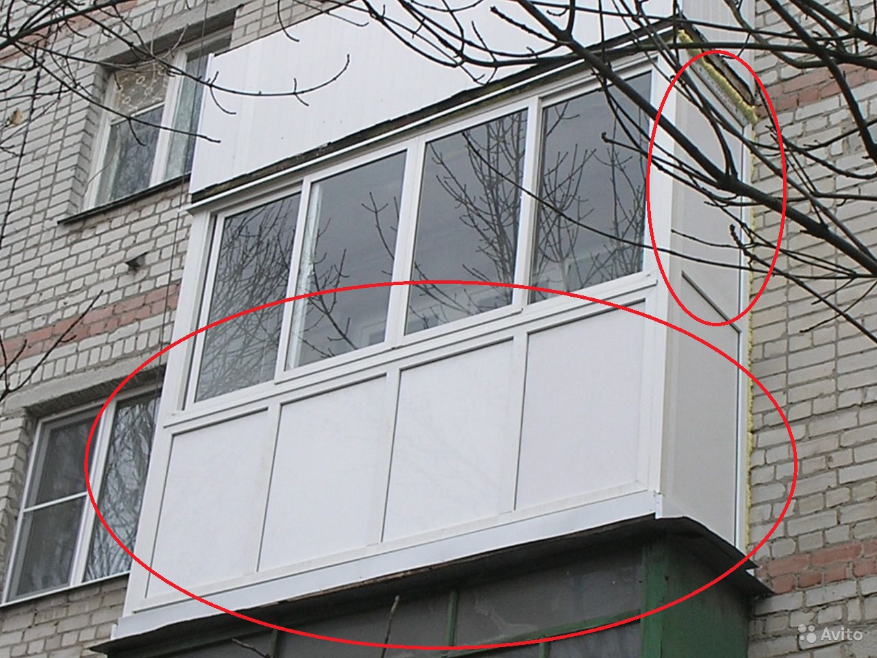

dronis3, а про пластиковую панель ничего не скажете..лучше, хуже, также?

Что-типа этого, наверняка встречали хоть раз. Второе фото почти как у меня.
Но если материал радиопрозрачный, то нормально все будет. Точки то тоже с элементами похожего материала.
