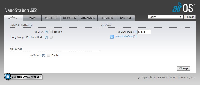

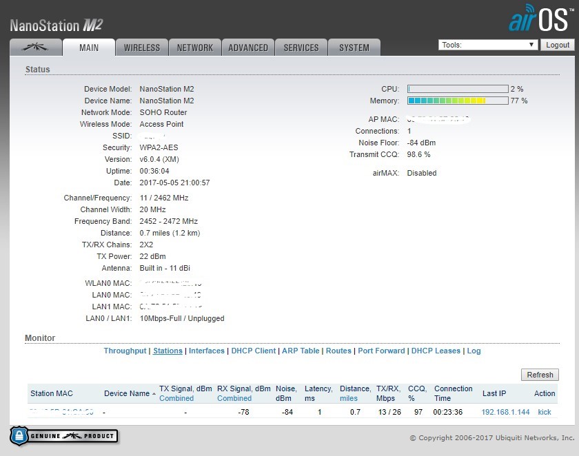

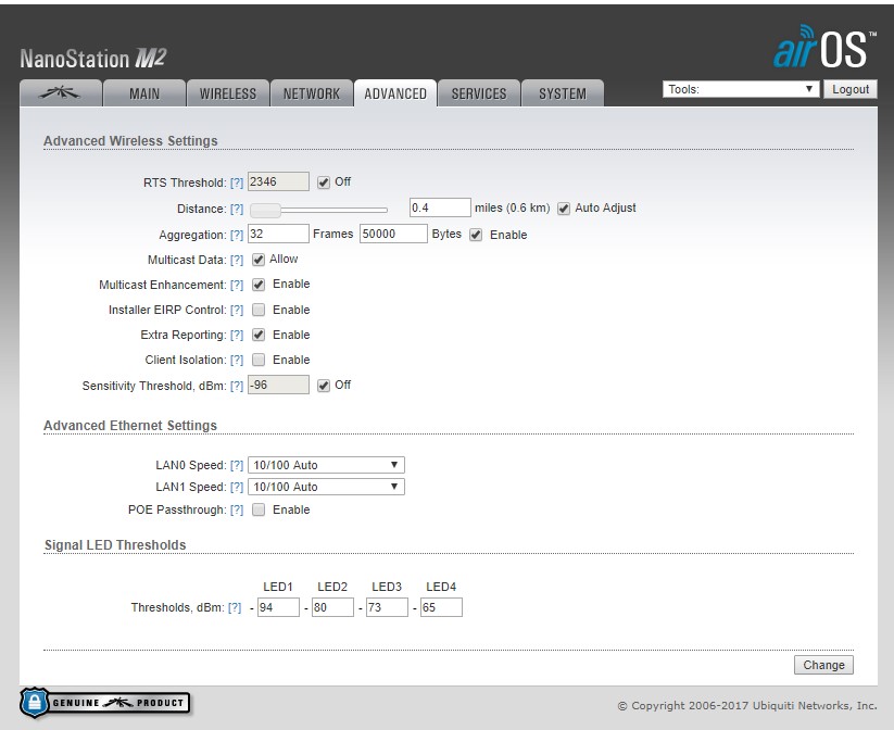

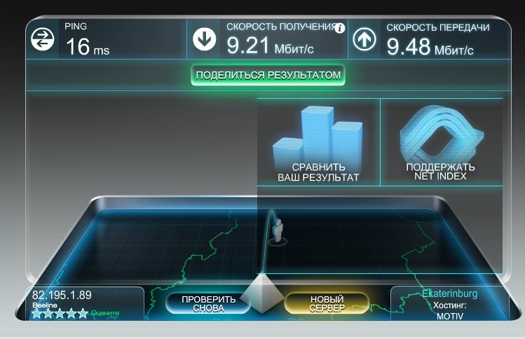

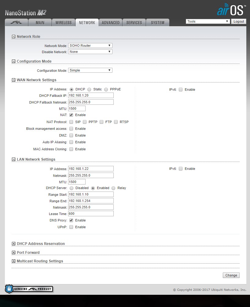

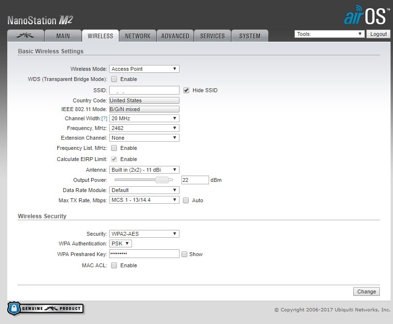

Настроил я линк из одного наноса и домашнего роутера с направленной антенной в 14dBm, сделанной мною же. Получил в итоге 10мбит на прием и передачуи я уперся в них, что не делай.... Подскажите куда копать? Что еще из настроек я пропустил?
Без имени1.jpg Без имени.jpg 124.jpg 143.jpg 12124.jpg 345354.jpg 346346.jpg
Получил 10 Мбит потому что сам себе ограничил модуляцию Max TX Rate - MCS1,
и потому что провод LAN0 плохо обжат (отображается 10 Мбит) или другие проблемы с портом.

Mcs менял, но результата не получил. На счёт провода не думал. Спс за наводку
Неужели самому не видно? Такие детские вопросы!!!
Обжимал на совесть... Менял скорость порта на 100фулл, линк есть интернета нет. Значит порт парит?
