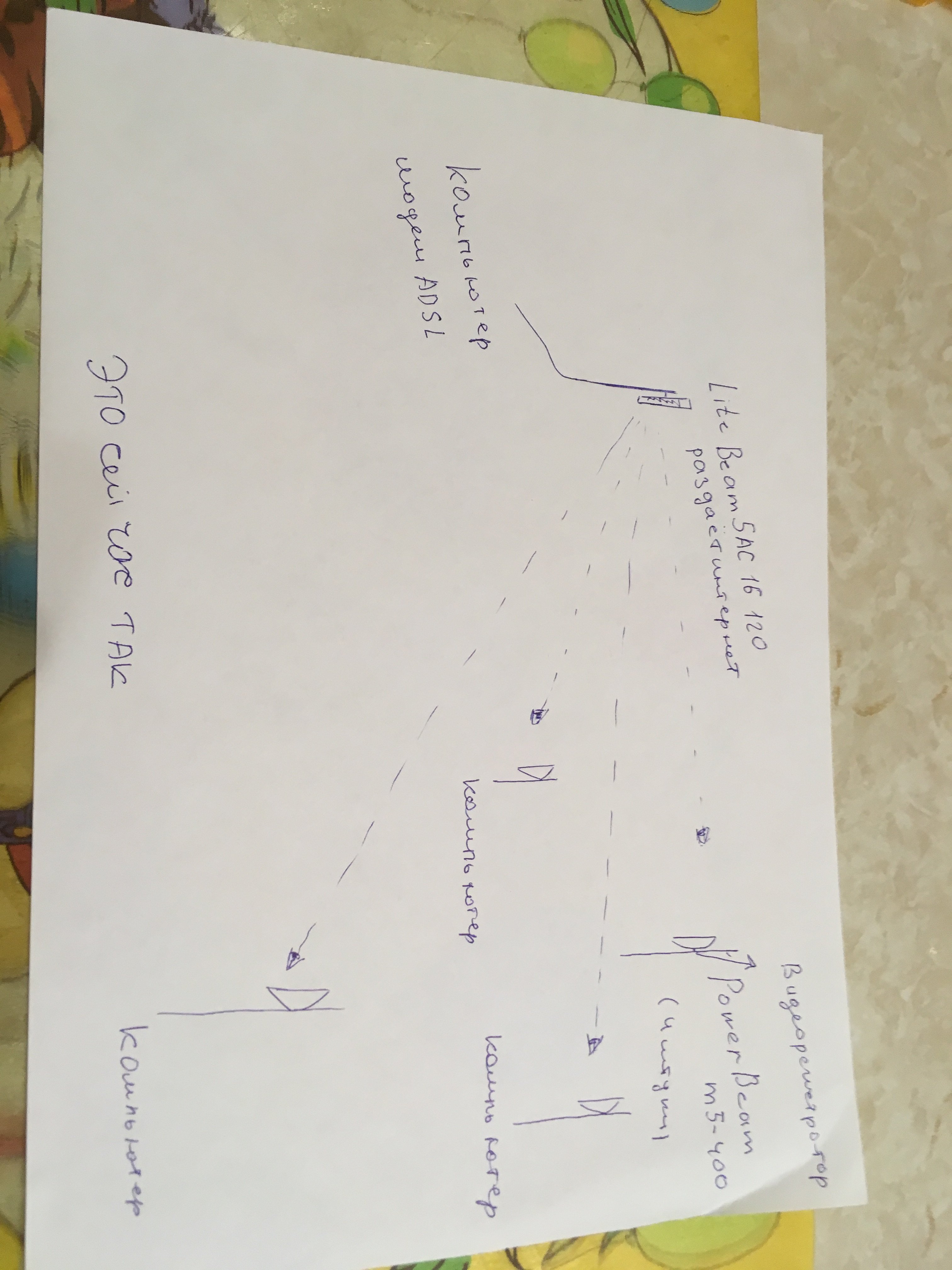

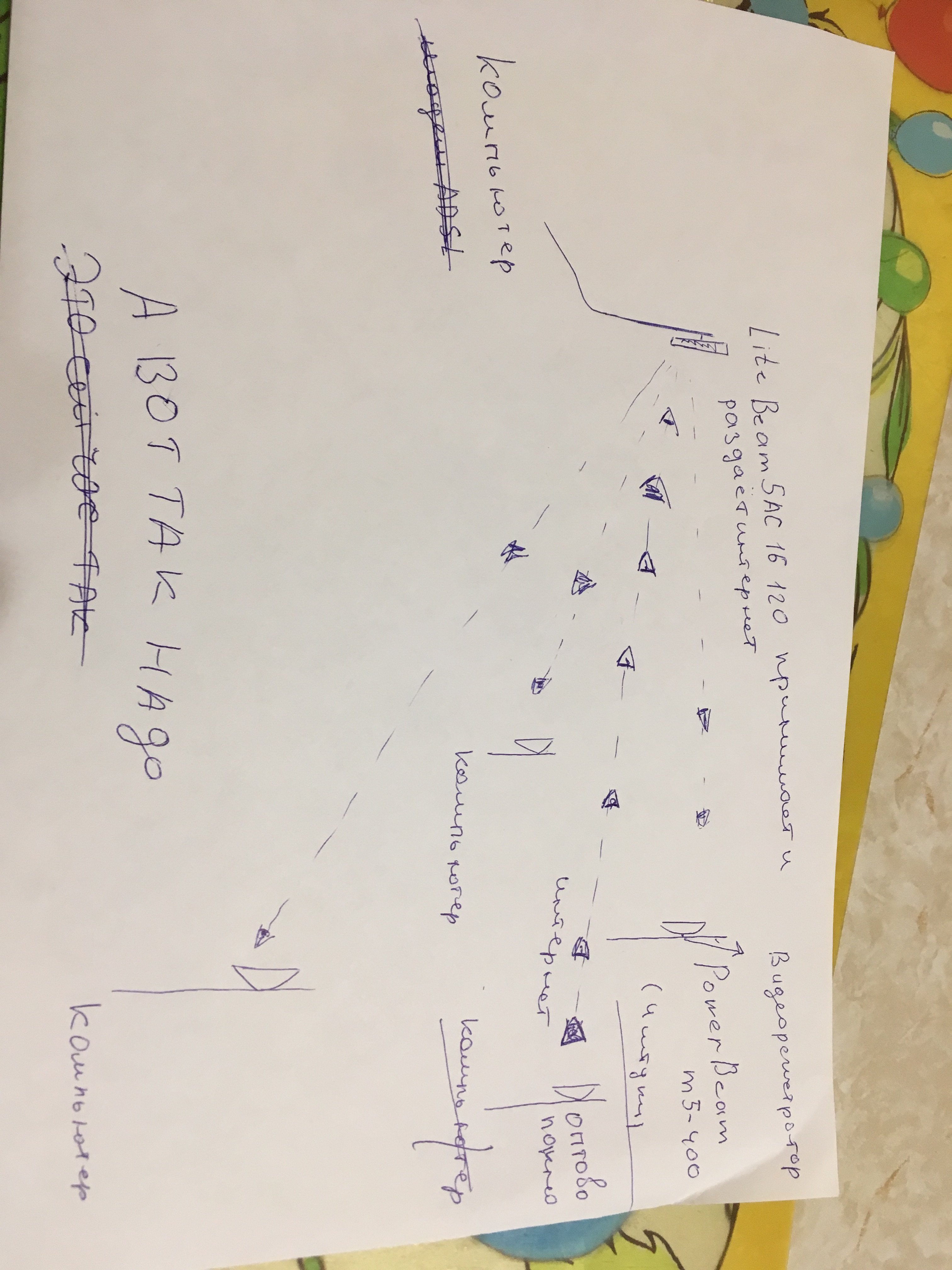

Всем добрый вечер, подскажите как настроить LiteBeam 5AC 16 120 в режиме повторителя? Ситуация такая имеется LiteBeam 5AC 16 120 и 4 клиента powerbeam m5 400, интернет раздаёт LiteBeLiteBeam 5AC 16 120 клиенты получают , можно ли настроить так чтобы один из клиентов стал передавать интернет LiteBeam 5AC 16 120 а он дальше оставшимся клиентам , переставить LiteBeam 5AC 16 120 нельзя, а одному из клиентов протянули оптику .

В принципе возможно. Если внутреннея сеть - то должно быть так - основной роутер, потом бриджы.
6.405
В следующий раз, пожалуйста (я понимаю, что Вы хотели охватить весь рисунок) разворачивайте картинку, под Windows любой просмотрщик умеет. Тут вопрос кто раздаёт DHCP, если базовая станция или кто перед ней, то в переходнике на оптоволокно надо ставить bridge (мост).
