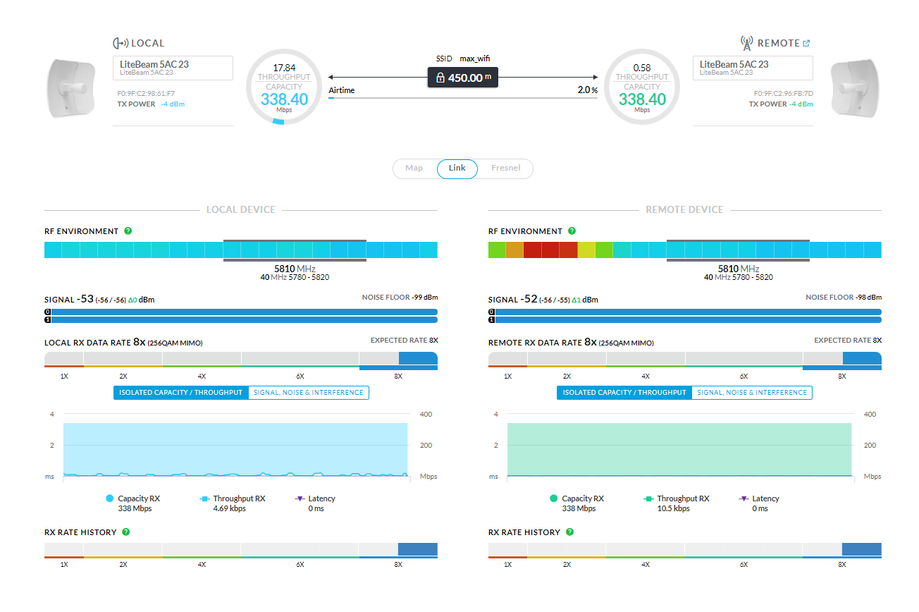

Имеется AP PtMP и Station PtMP. Настраивал сам в марте и все прекрасно работало около 6 месяцев. Не помню, чтобы когда либо их перезагружал и что либо менял. Настраивал впервые, залез на крышу и на "глаз" направил друг на друга и все было прекрасно, но в последних пару месяцев просто беда:
Unexpected reboot detected. The following information will be reported to Ubiquiti Networks.
Device crashes can be caused by unstable power. Please check PoE adapter, ethernet cable and connectors.
Что было сделано:
укоротил провод питания где то до 5 метров, переобжал концы и проверил тестером, поменял местами poe адаптеры с точки и станции, крутил заново антенны на крышах, отключал/включал airview, менял TDD Framing.

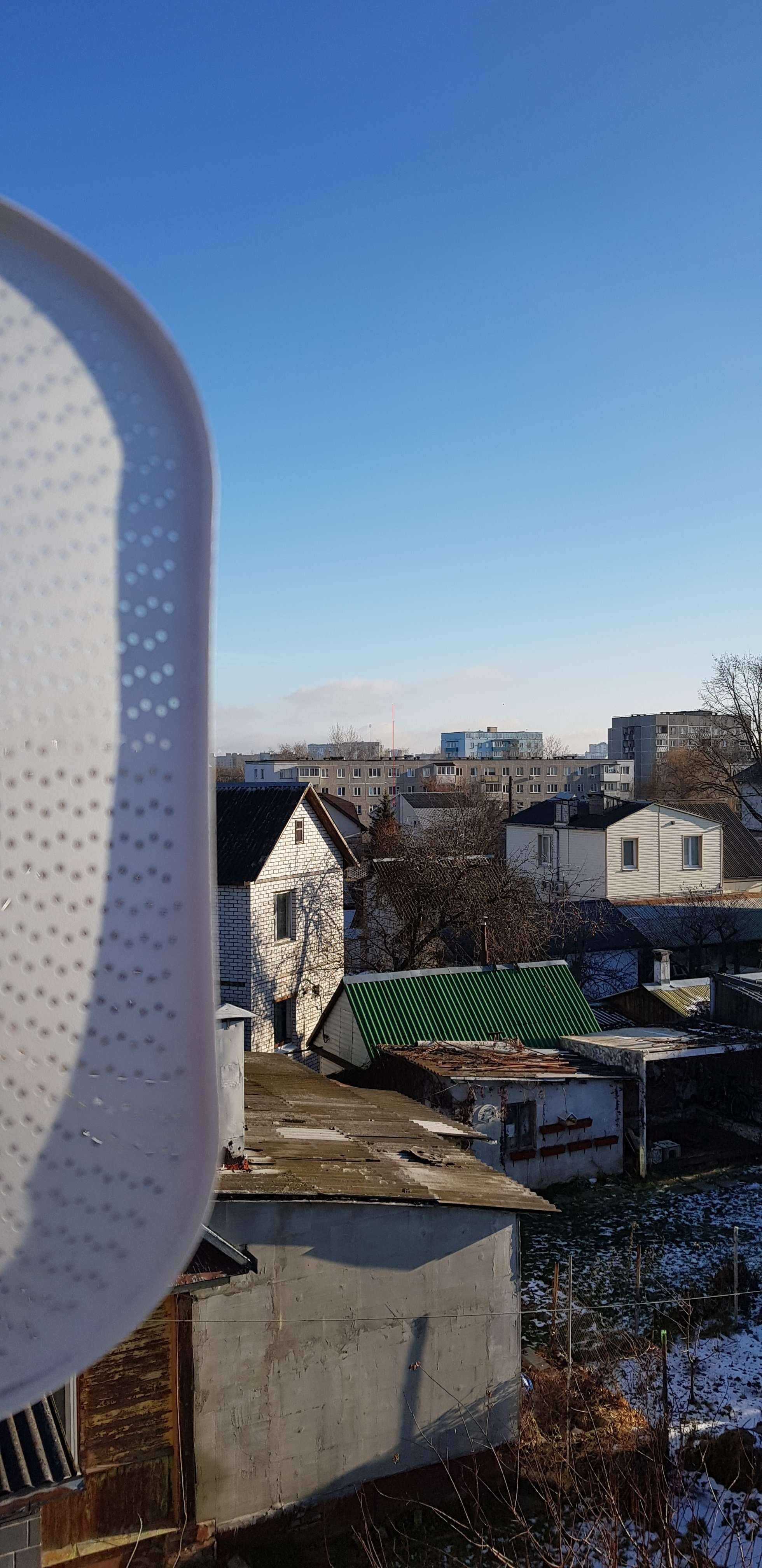

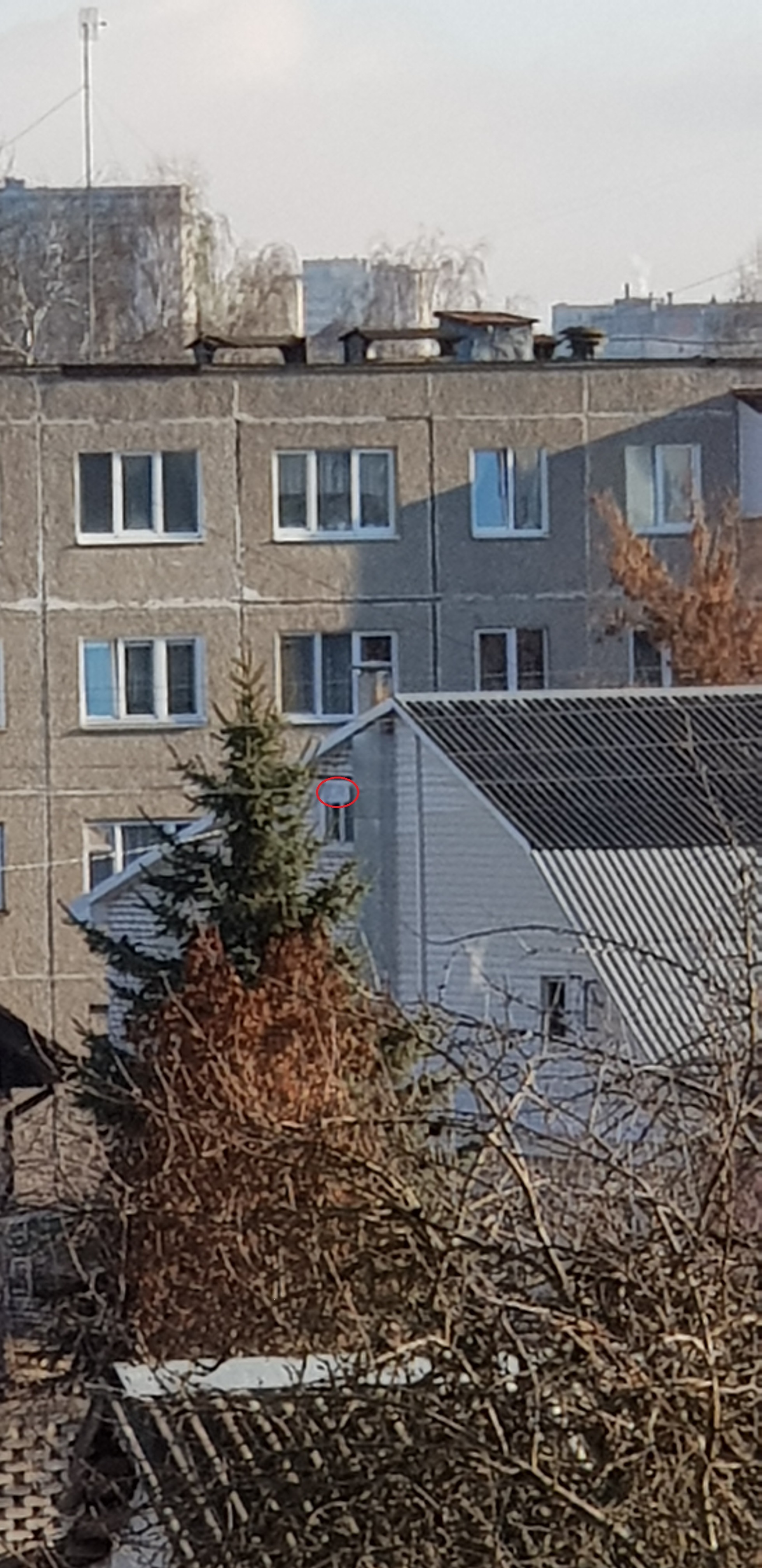

Прикладываю фото видимости тарелок. Есть ель, но она по идее не должна же мешать.
Бывает станция зависает так, что помогает только физическая перезагрузка ее.

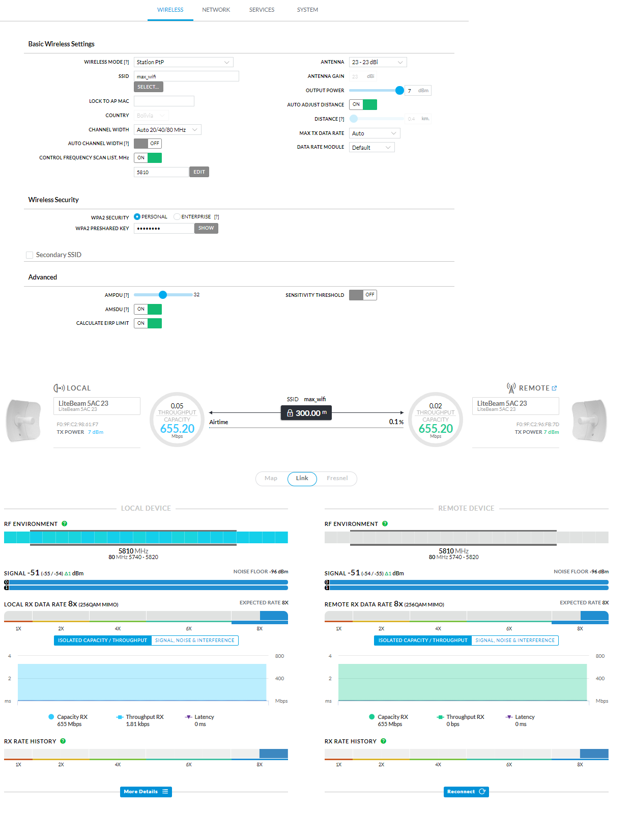

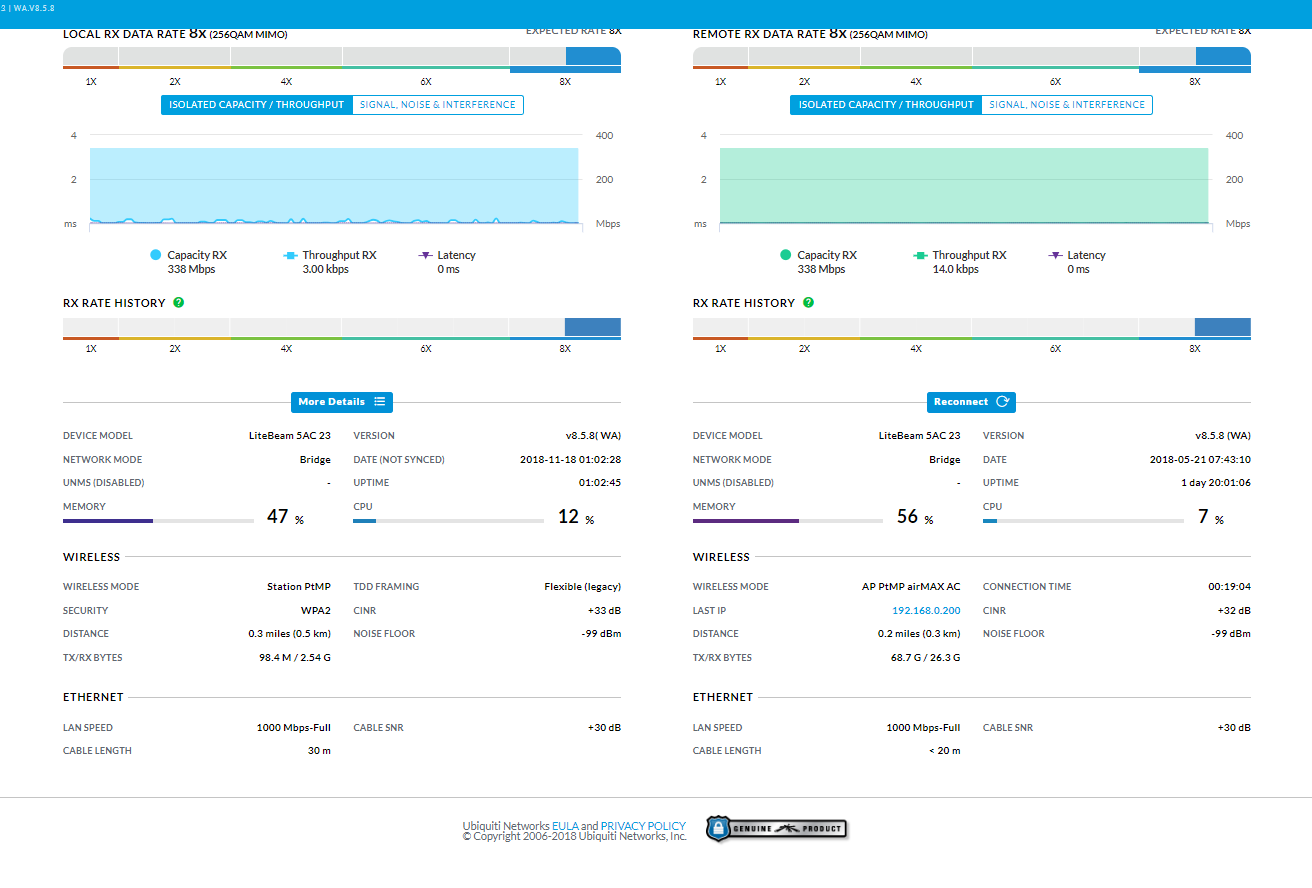

В данный момент у меня вот так все :

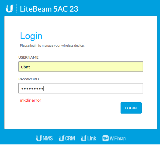

Есть еще одна странность, после "подвисания", зайдя на точку, выскакивает окно с ошибкой конечно, но если закрыть его и попробовать что либо изменить в настройках и сохранить - снова появляется эта же ошибка. Достаточно даже просто обновить экран и вываливается ошибка. Исчезнет только после перезагрузки оборудования.

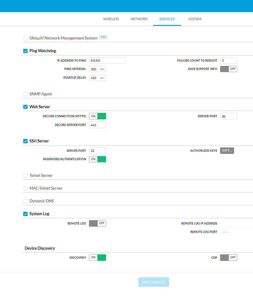

5) Настроил бы Ping Watchdog на 8.8.8.8 (если тарелки "смотрят в интернет")
Ping interval 300 ms
Startup delay 420 ms

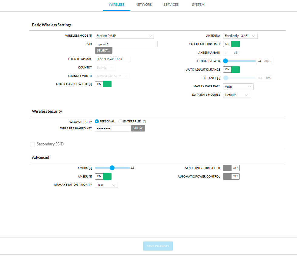

1) не получилось сменить, нет ее после сброса по дефолту, или же все таки через cfg файл править обязательно? Сейчас у меня два разных региона (важно ли это?)
2) сделал на обеих антеннах по 7
3)так и было ранее и стоит сейчас
4) на обеих антенах установил одну частоту
5) сделал, после зависания отключил пока
6) отключено было, прошил обе тарелки
СПАСИБО за советы!!!

Итак, за этих 3 часа после внесения изменений произошло 2 выключения тарелки, т.е. оно тупо зависает и не смог на нее зайти, ругалось как на скрине ниже. Пока не достал POE с адаптера, не смог зайти на нее и не поднималась сеть.

1) Важно. После сброса есть выбор.
3) Нет. У вас на скриншотах другой режим. ВНИМАТЕЛЬНО настраивайте.
5) При правильной настройке, "передёргивать" ничего не надо.

Да, действительно, на скрине устаревшая инфа... с саппорта американского так же советовали поставить просто ptp.
А вот с выбором США не все так просто - его нет в списке после сброса настроек! Пробовал откатить на 8.3 (ниже просто не дает), потом ставил 8.4 и потом только самую последнюю. После каждой прошивки делал сброс и проверял наличие США в списке, но ее просто нет. Делал и скрины и видео (если кто не поверит).
Настроил снова Ping Watchdog

Прошло около 3 часов и снова зависло и все так же не смог зайти на точку - "mkdir error" как на скрине выше. Ждал минут 15, пришлось передернуть poe.

1) Зависает 1 точка или обе? (если точка имеет доступ в интернет и при зависании - возможности пропинговать определенный адрес у нее нет - то она перезагрузится. Вы значит не правильно настроили)
2) Меняли ли вы PoE местами? Поменяйте. И если после замены будет зависать та же точка - возвращайте продавцу ее.

Зависает только станция. POE менял местами с базой.
Настроил Ping Watchdog вроде как Вы говорили. Перезагрузка видимо и идет при обрыве инета, но вот только перезагружается очень долго, более 15 минут точно. И видимо во время вот этой перезагрузки не могу зайти на станцию, постоянно mkdir error (на скрине выше)
