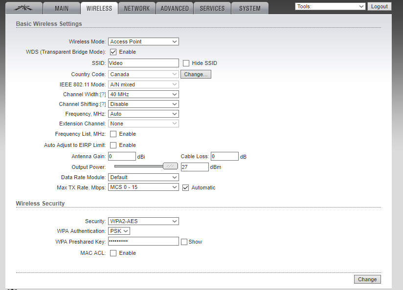

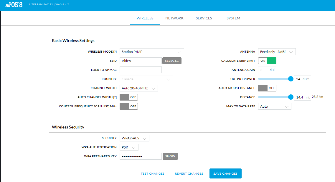

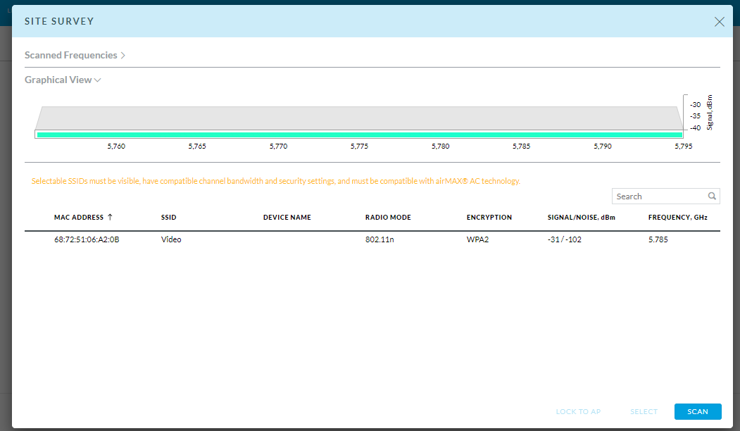

Имею проблемы с подключением LiteBeam 5FC-23 к RocketM5. LiteBeam 5FC-23 видит сеть, но выбрать её не возможно. Менял регионы, частоты, каналы, выбор не доступен, вводил SSID, MAC, пароль от руки -нет соединения, при чём NanoStation M5 прицепляется по стандарту, даёт выбрать сеть. Подскажите, пожалуйста, в чём проблема?
Настройки RocketM5
Настройки LiteBeam 5FC-23
сеть видна но выбор, как в мануале отсутствует

Не получится подключить клиента АС к базе М.
Наоборот получится, рокет М клиент, лайтбим АС база.
Повод задуматься и заменить рокет на АС
