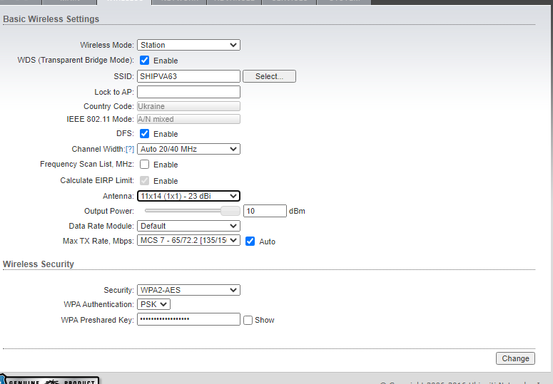

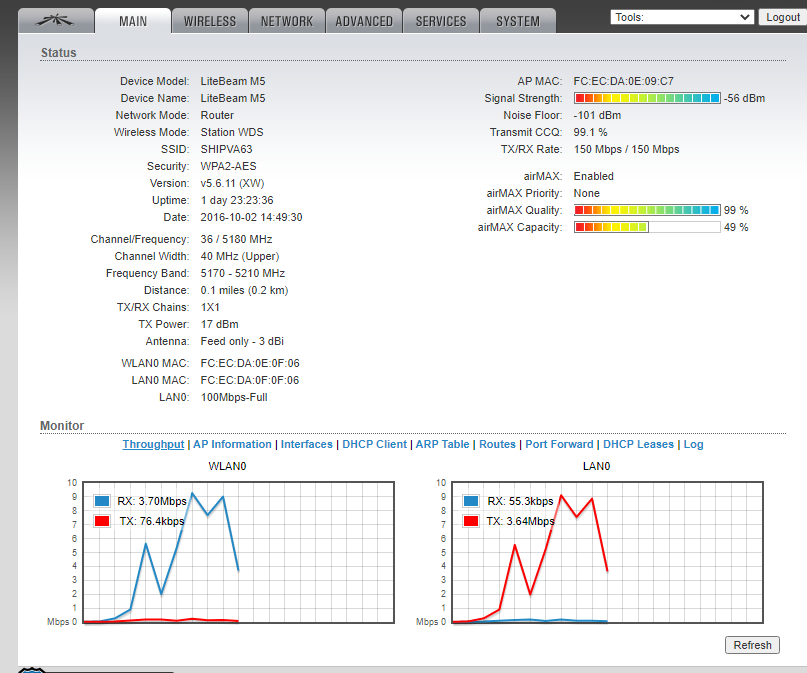

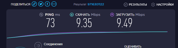

Добрый день на недели столкнулся с проблемой антенна LiteBeam M5
Скорость должна быть 100МегаБит а выдает 10МегаБит причем лазил на крышу к антенне мерил на прямую от провайдера там все норм 100 заявленных , что странно обращался к провайдеру провайдер поменял мне порт на один день скорость опять появилась а затем на след день упала опять до 10

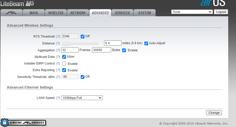

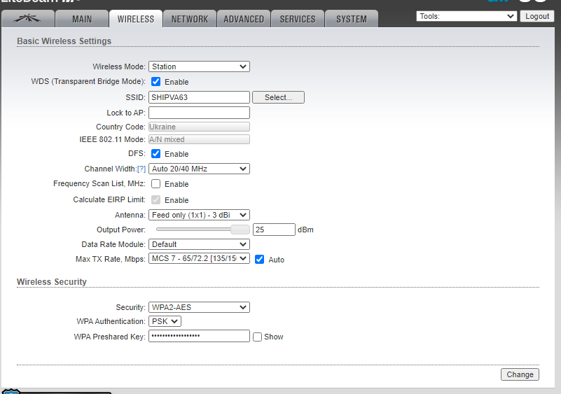

Хм соединение стало более стабильным но скорость не повысилась

Т.е. у Вас приходит провод от провайдера к мосту из двух litebeam и на выходе приемной антенны 10 Мбит/с. А проверяли Вы на проводе провайдера у передающей антенны? На последнем скриншоте упала мощность.
