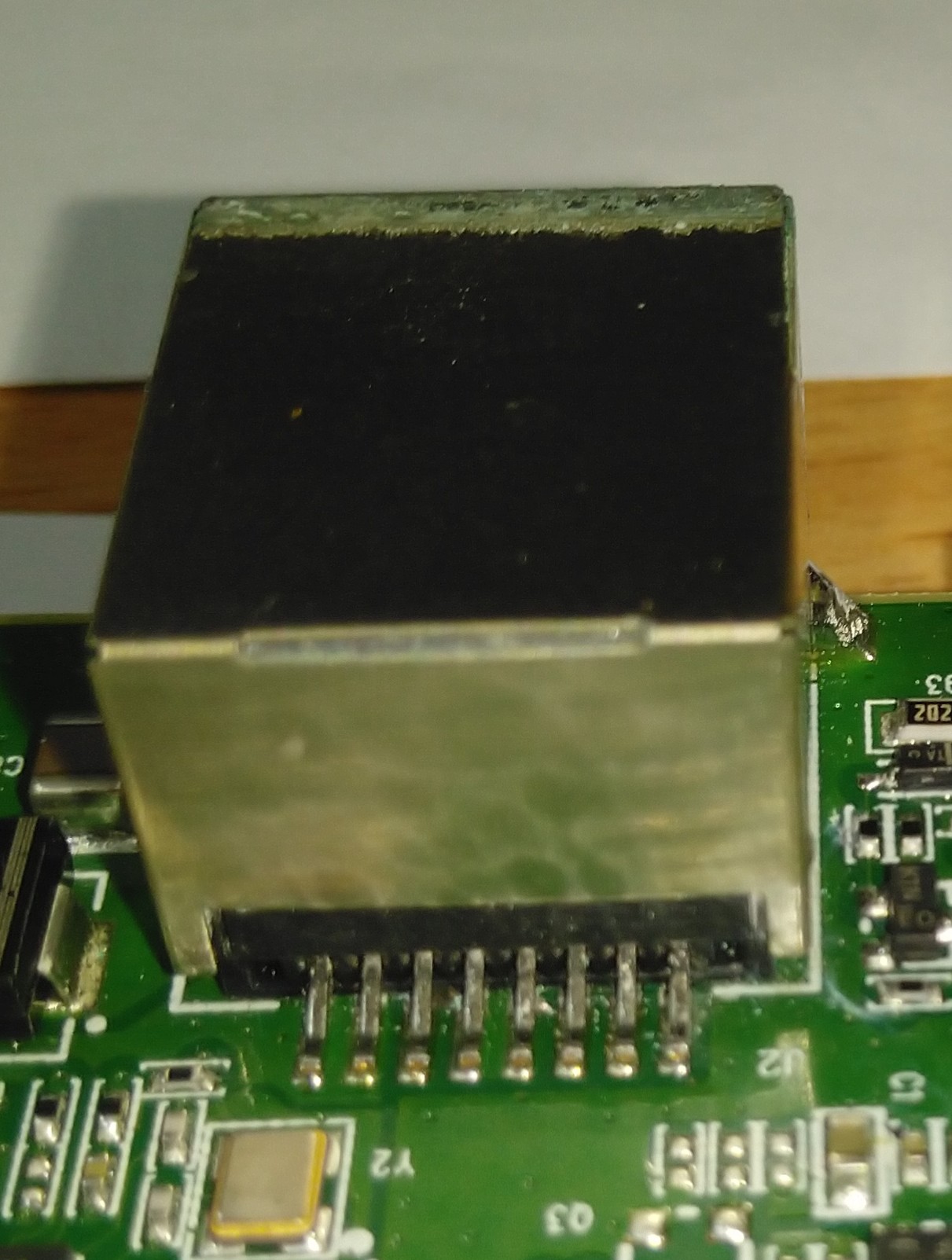

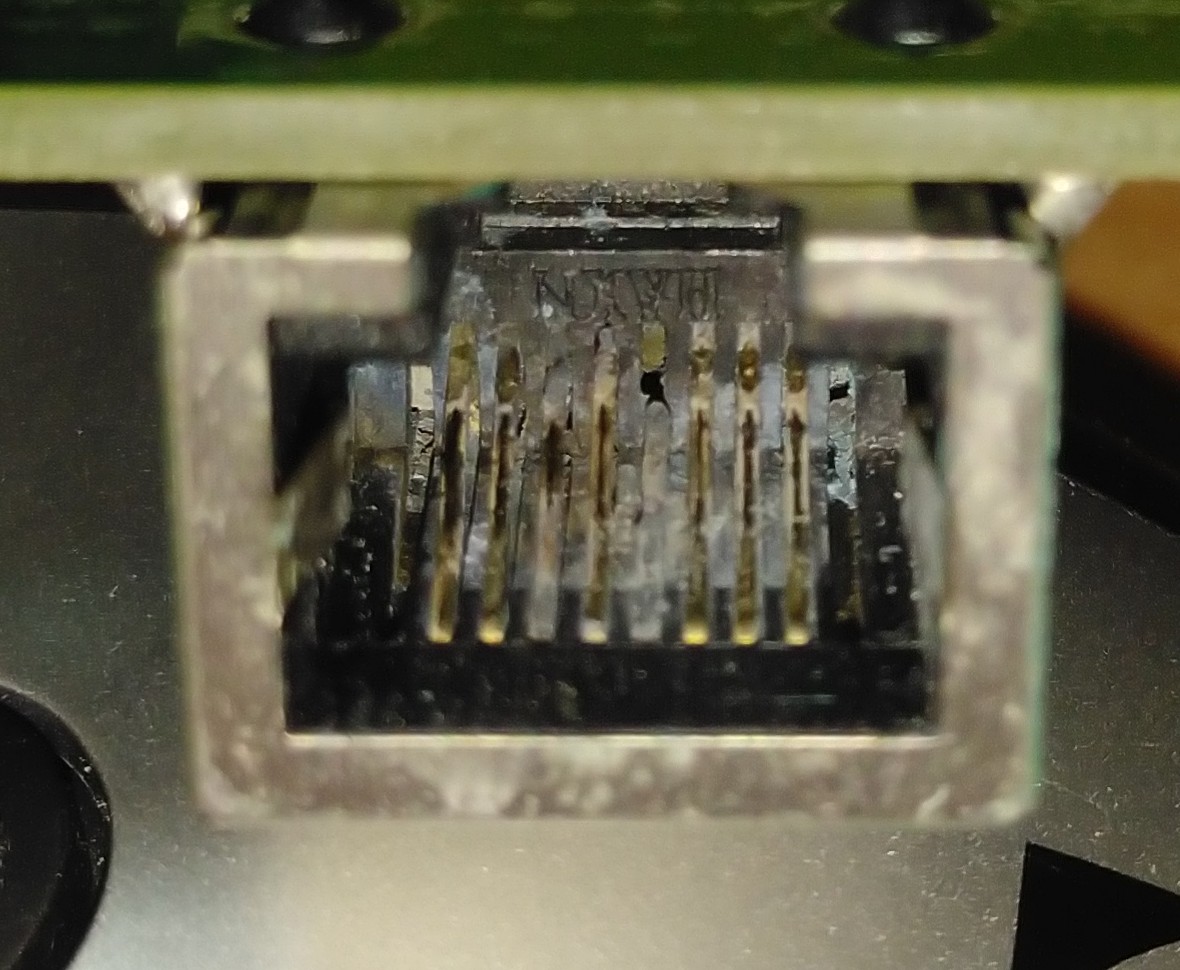

Добрый день. На одной точке окислились и перестали пружиниить контакты в гнезде RJ-45. Где можно найти/купить такой разъем для замены?

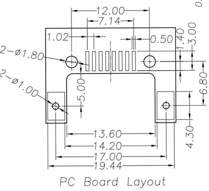

Прошерстил весь алиэкпресс, везде разъемы с контактами под разъемом, для пайки на обратной стороне платы. Здесь контакты сзади, паяются со стороны разъема.

тебе нужен smd по ссылке пройди и найдешь тот что тебе нужен

P.S. Называются "планарные" контакты.

Припаяйте кабель. И соединяйте рядом с антенной в коробочке.
