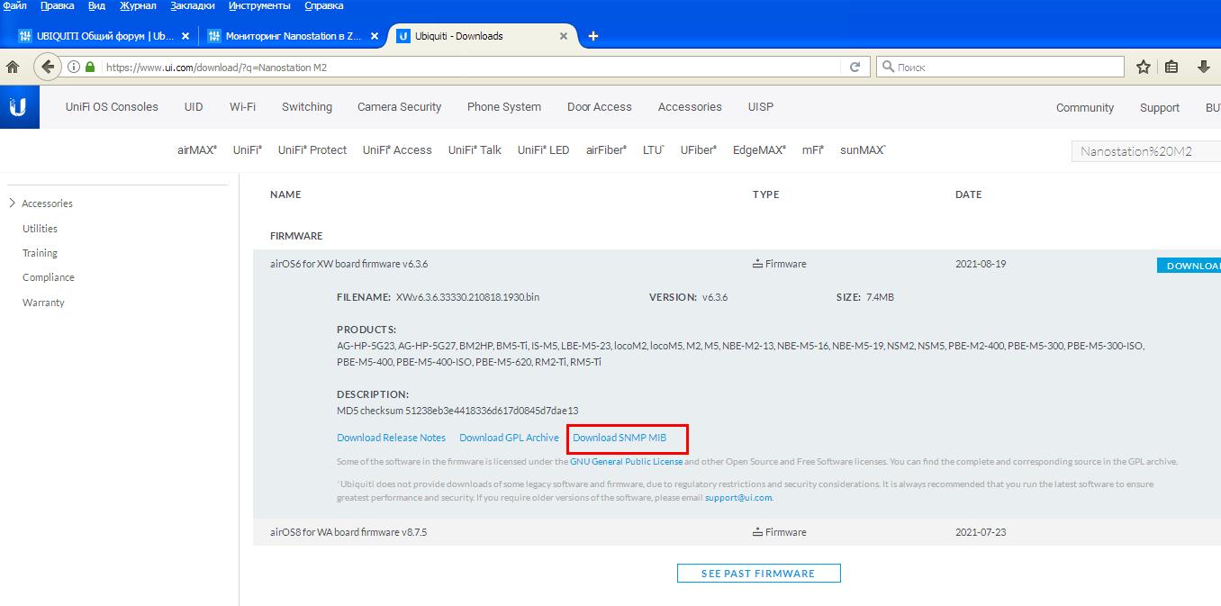

MIB файл есть на странице загрузки прошивки, и по идее, он должен быть один, а их там два :) с расширением не .mib а .txt нужно будет исправить расширение. Это раз, два: они древние, аж 2017 года :)(по крайней мере для NS M2) Но они Вам не помогут, потому как если с наноса прочитать SNMP менеджером ВСЕ OID , то они(OID) будут другие :) , а соответственно, если Вы вставите "родные" MIB в Zabbix, то ничего и не прочитаете. Как что там настраивать в Zabbix(e) нужно читать по Zabbix(у) это достаточно популярный менеджер SNMP, информации в сети много.
Они, как бы сказать, русскоязычным странам региона (никого не хочу обидеть) недоступны, я их через vpn брал. К сожалению новых на весну этого года не было/либо опять недоступны.

По вашей ссылке, меня выбросило, на обычную прошивку, не MiB.
То, что Вы выше написали, я не подвергаю сомнению.
