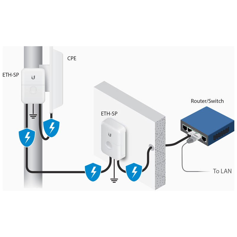

Добрый день.
Подскажите пожалуйста, правильно ли я понимаю, что данная грозозащита должна устанавливаться между РоЕ инжектором и оборудованием (nanostation AC и rocket AC), как можно ближе к оборудованию? и нужно подключить заземление к болту, который вкручивается в заднюю стенку этой ГЗ? Используется экранорованная витуха, UISP Cable Pro.

Любая грозозащита "отводит" на землю наведенное напряжение, возникающее в кабельных трассах при грозе. Кабель работает как антенна. Поэтому чем ближе к активному оборудованию, тем лучше. И с обеих сторон.

супер, благодарю за оперативный и исчерпывающий ответ.
