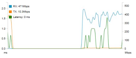

470 Мбит на столе при 100% сведении
напополам при нагрузке в обе стороны
Подскажите пожалуйста разве это не мало?

для максимальной скорости.
она же декларируется на 866, на что уходит 866 - 470 = 400Мбит?
