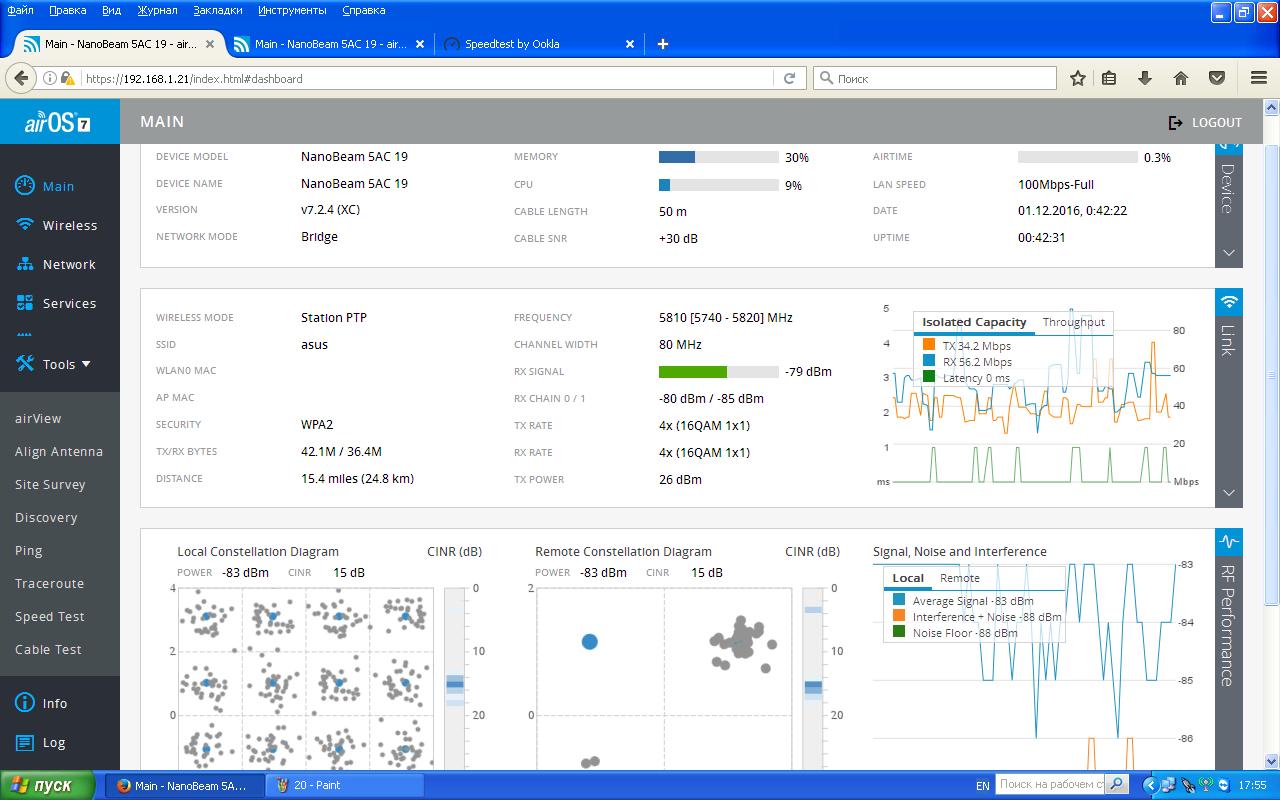

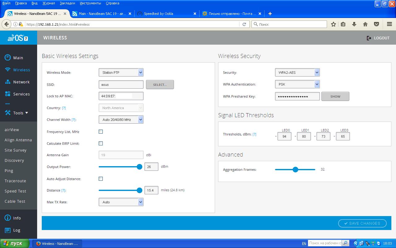

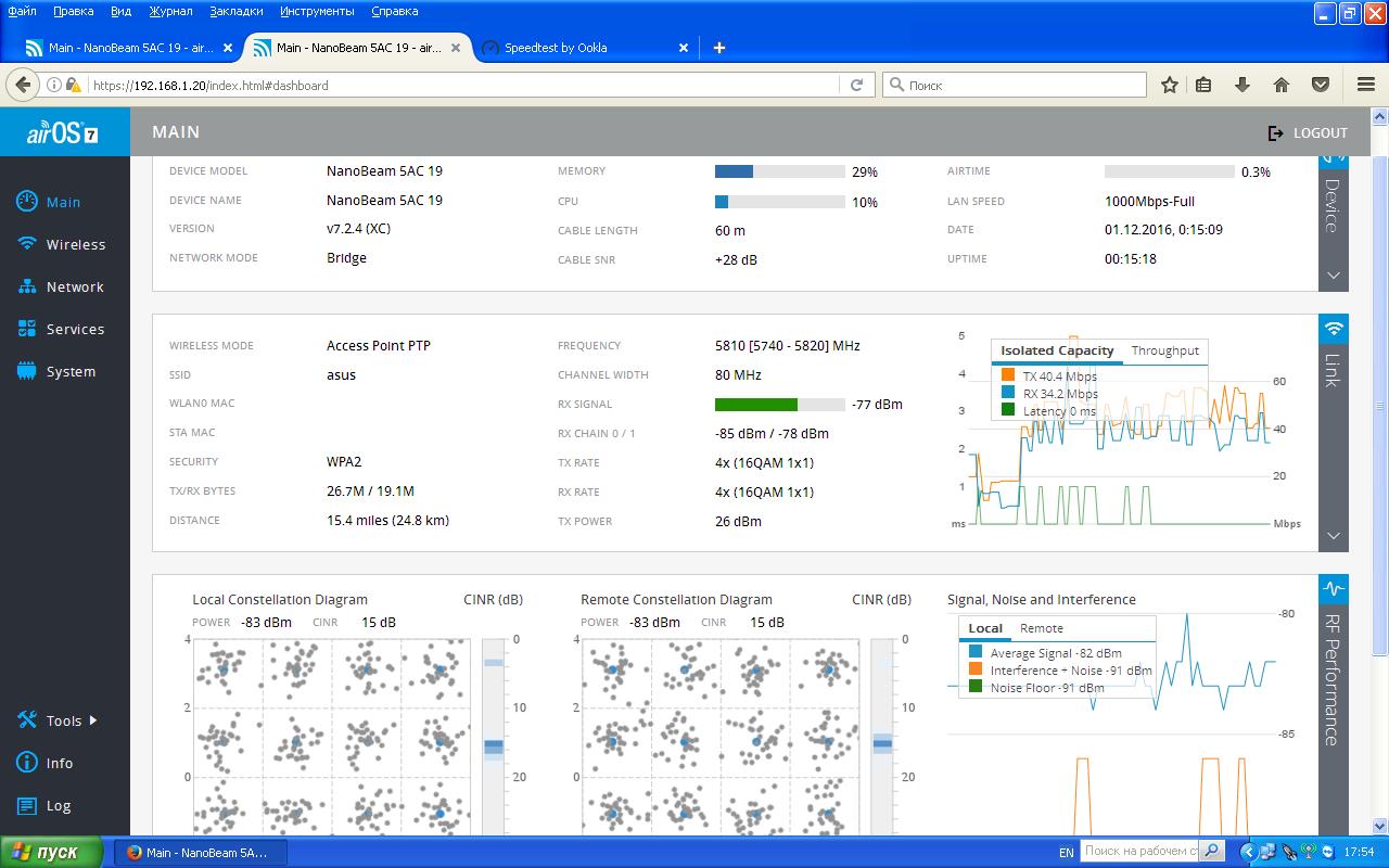

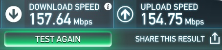

купил пару нанобимов, поставил мост. Расстояние 500м, видимость прямая, мощность полная.
- Прекрасно отработали месяц со скоростью 150Мбит, после чего скорость на upload упала до 0.1-0.3Мбит. Download норм.
- После полного пересброса все прекрасно отработало сутки, и опять та же история.
- После обновления прошивки на последнюю версию (с 7.1 до 7.2.4) прекрасно отработало дня три, в любую погоду, после чего скорость упала в обе стороны. Сигнал на обоих -80 (еще утром был -63 примерно на обоих, в метель даже).
Настройки прилагаю: MAIN обоих точек и wlan.

ХЕЛП!!!
Вот такая проблема:

ХЕЛП!!!
