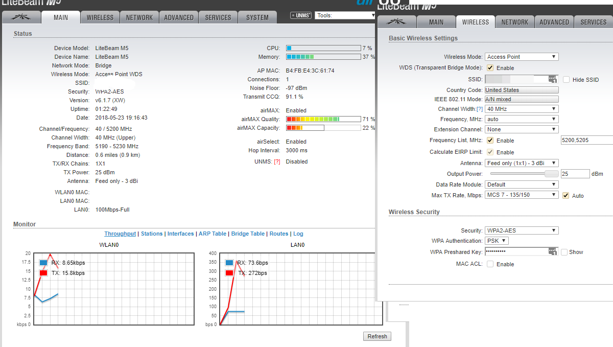

Добрый день.
Мост на 2х LiteBeam M5.
Расстояние около 1 км.
Видимость прямая.
Скорость обмена около 20Мбс. Периодически падает до нуля.
Что нужно сделать, чтобы скорость была стабильной, желательно около 50 Мбс.
Вот такие настройки сейчас:
684268416843
7.265
445
У Вас в настройках указано, что антенны нет, только фидер.

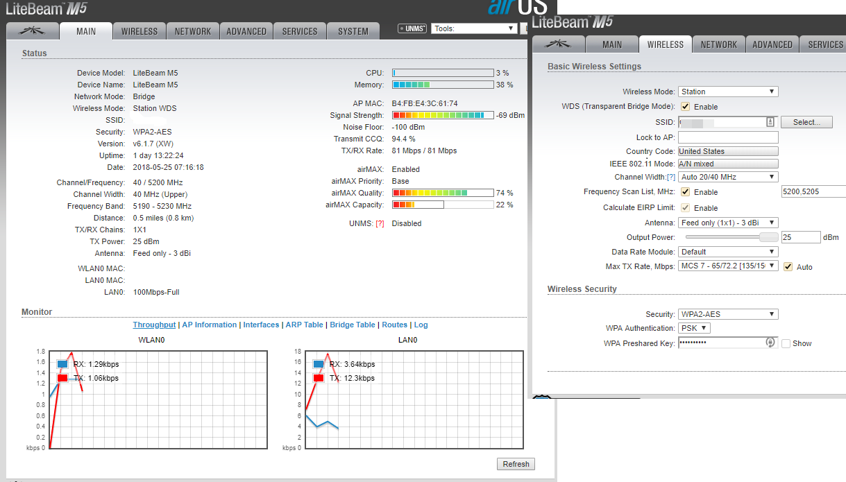

Поменял на Antenna:11x14 - 23 dBi. Рефлектор физически есть.
Но не помогает.

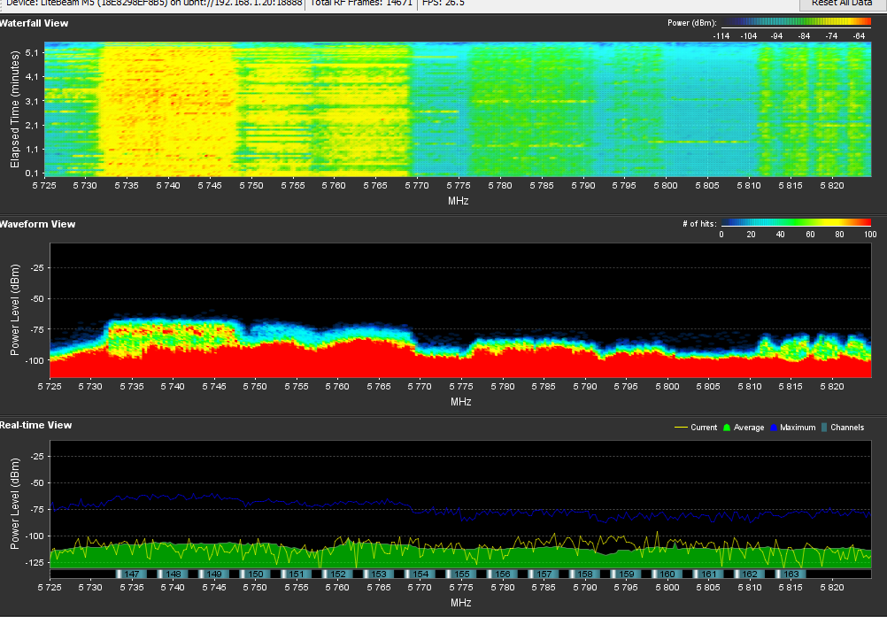

Заметил, что сейчас сильно скачет TX от 6.5 до 54 и Transmit CCQ: от 80.9 % до 99.
Физически к точке Access Point нет пока.
Мне нужно понять, в чем причина: направление антенны, загруженный канал или какие то другие настройки.
