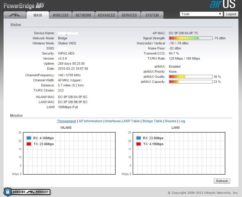

вот скрин с точки

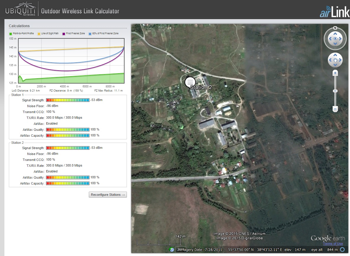

вот что предлагает теория
но что то такого добится никак не получается

Убери ширину канала 40мгц и поставь 20мгц, и реально нужно антенны наводить лучше. Вы как наводили? Просто все лампочки загорелись и ладно? Делается по другому, максимум добиваются лучшего сигнала, а потом еще мощность нужно уменьшать до нормальной работы. Можно отключить шифрование, выставить вручную дистанцию с запасом 10-30%, установить в ручную модуляцию. говорят что бета прошивка улучшает производительность и работу радио. Могу скинуть ее пере прошьете. Какая мощность выставлена на антеннах? Максимальная 23? если 23, то так нельзя они создают фон себе и другим сильно, 23 это образцовые цифры, хотя некоторые думают что образец это идеал, ну про них уже будет потом другая история)))))
Фото видимости покажите от антенны, может что то мешает. если ни чего не мешает , то они просто на просто криво друг на друга смотрят. Добиться реально всего, только нужно этого захотеть.
