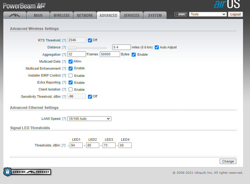

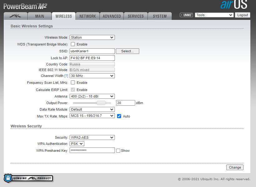

Добрый день, надеюсь сможете подсказать что можно сделать в данной ситуации.
Есть мост, PowerBeam M2 400 - PowerBeam M2 400, место расположения карьер, расстояние 2км.
Со стороны клиента через свитч подключено еще 3 моста(настроены аналогично первому мосту):
-NanoStation M2 v6.3.11 (XM) - NanoStation M2 v6.3.11 (XM)
-NanoStation M2 v6.3.11 (XW) - NanoStation M2 v6.3.11 (XW)
-LiteBeam 5AC Gen2 WA.V8.7.11 - LiteBeam 5AC Gen2 WA.V8.7.11
а также несколько камер видеонаблюдения HiWatch.
С периодичностью в 5 минут на мосту падает обмен, в этот момент невозможно зайти на клиент и на все устройства что дальше подключены.
В логах в момент падения ничего не пишется. На точке доступа в разделе Stations время соединения не сбрасывается.
Из каких-либо ошибок в логах только один момент - на точке доступа периодически возникает
На месте мака мак клиента, но отличающийся на пару символов. Не думаю что дело в этом, обмен падает каждые 5 минут, а такое сообщение возникает раз в час, максимум в полчаса.
Какие попытки исправить ситуацию были предприняты, но не дали результата:
-Замена обоих устройств на новые той же модели
-Установка предыдущей версии прошивки - XW.v6.3.6
-Включение Long Range PtP Link Mode
-Включение WDS (Transparent Bridge Mode)
-Установка другой ширины канала - 10,20,30,40
-Выбор частоты вручную
-Замена Data Rate Module на Alternative
-Установка Max TX Rate вручную на различные пониженные варианты
Сейчас подумал что возможно дело в устройствах что подключены со стороны клиента, ради эксперимента отключил на клиенте LAN0, в таком виде никаких потерь нет.
Хотя по идее если проблема дальше, то и отваливаться должно дальше, а не на основном мосту.
Есть идеи где искать проблему? Или может есть вариант как настроить клиент чтобы он не отваливался?

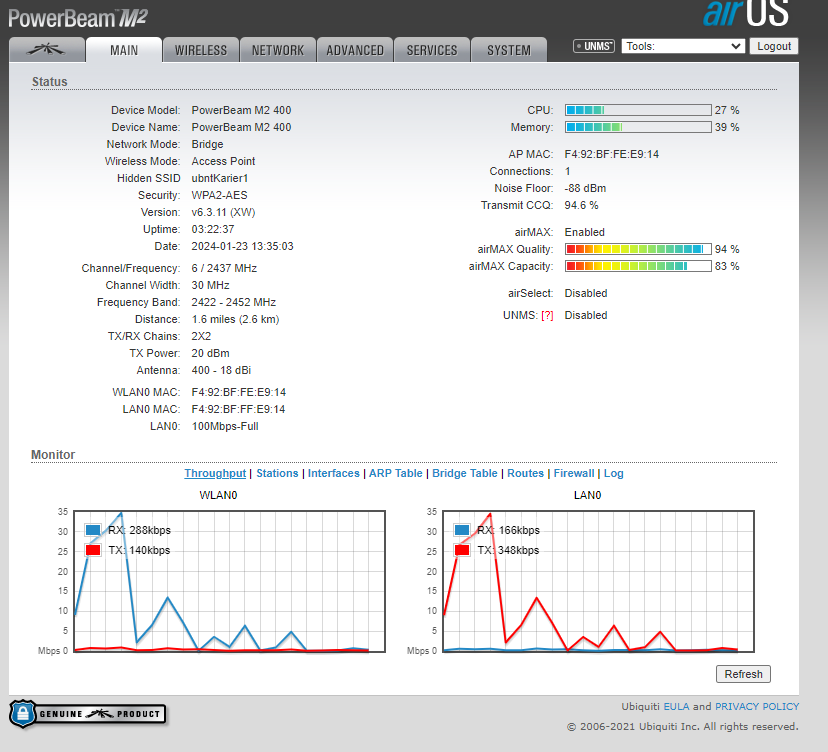

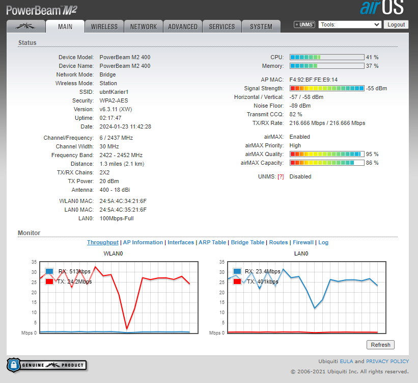

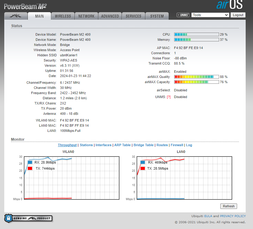

Как это выглядит на мониторинге точки доступа :

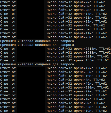

Как это выглядит через пинг:
