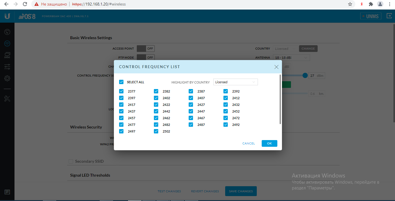

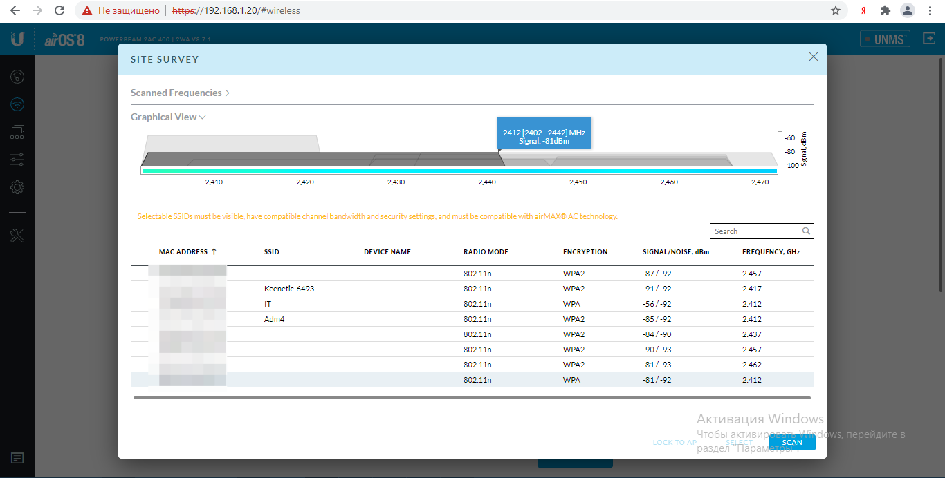

Всем доброго дня, пришло сие чудо под названием PowerBeam 2 ac 400 c новой прошивкой AirOS 8.7.1 проблема заключаться в том, что не могу подключить к Bullet M2HP Titanium( не на AirOS8) до этого работал только с AirOS 6. выходит так что я сеть вижу а кнопки (lock to ap) (select), не активны выбрать ssid не могу (вообще не какую). и как я могу понять, что функцию AirMax нельзя отключить? и максимальная частота это 2502грц? (bullet может брать больше 2502 - 2570грц)
P.S/ Тут еще прочитал про совместимость M и AC антенн точнее только про обратную и как я понял что AC не подключаться к М.

В версии АС невозможно отключить airmax. Да, и к М тоже не подключается.
7.265
445
аналогом bullet 2M является AC Bullet?
Вроде по факту, он должен являться.
P.S. по частоте, можно выбрать другую страну, обычно ставят Венесуэлу/Боливию/США. В некоторых странах действуют ограничения на частоты (вроде с этим были проблемы в Казахстане, где-то было это на форуме).
