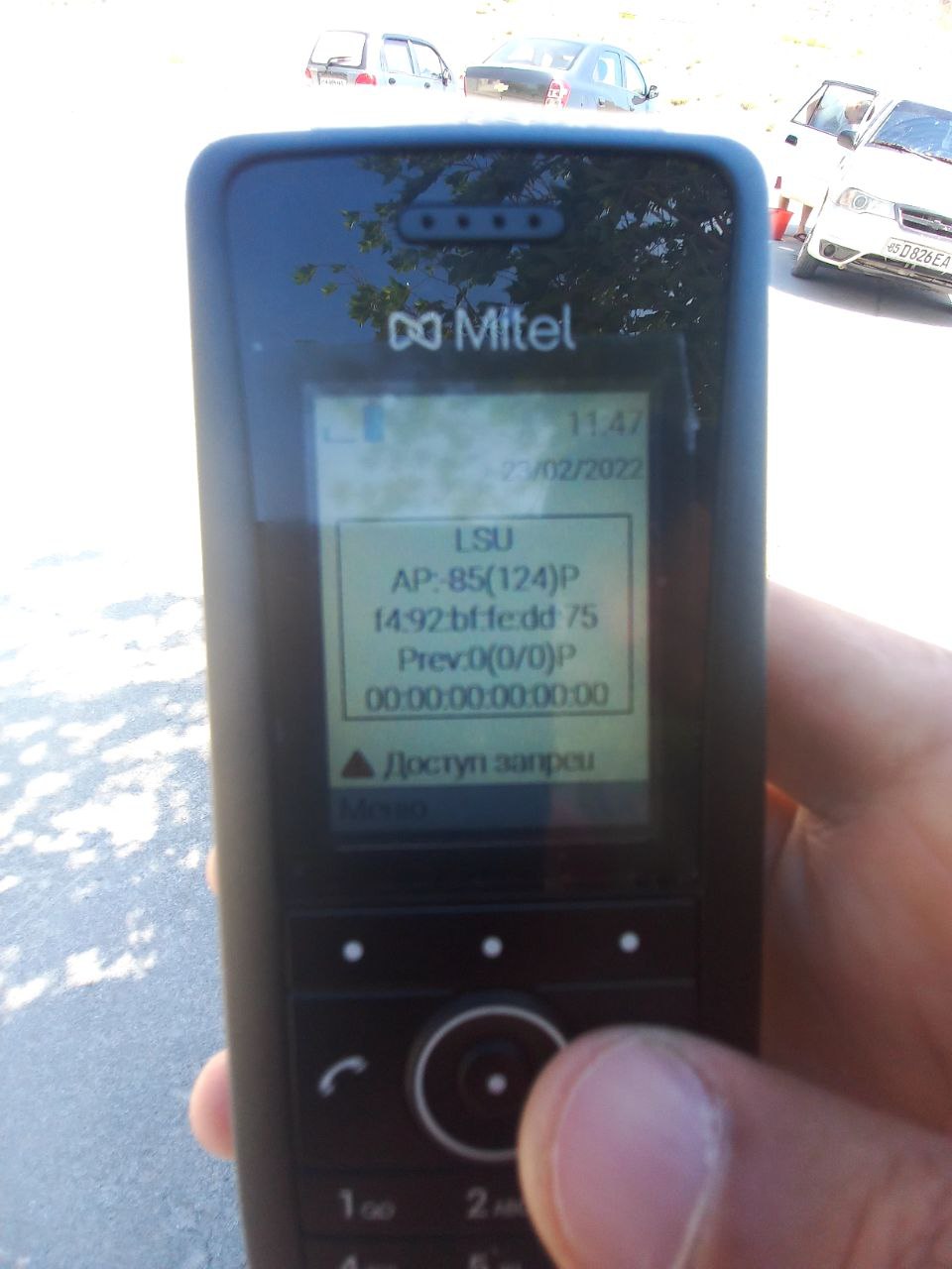

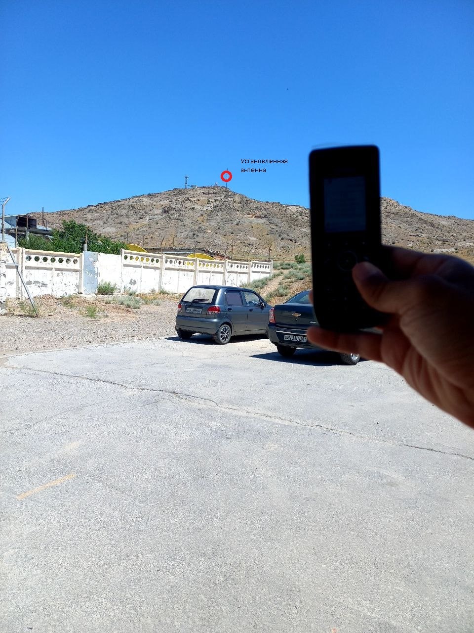

вот данные от антенны при чем второе фото на горе стоит мачата именно там стоит Ubiquiti AMO 5G 13 расстояние до нее от 400 до 500 м.
