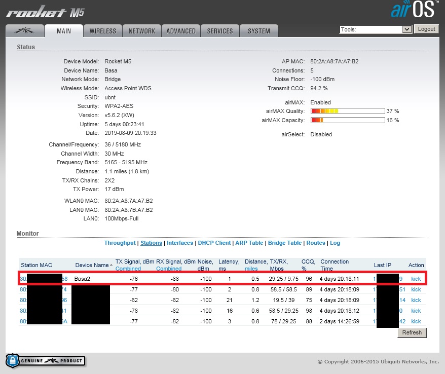

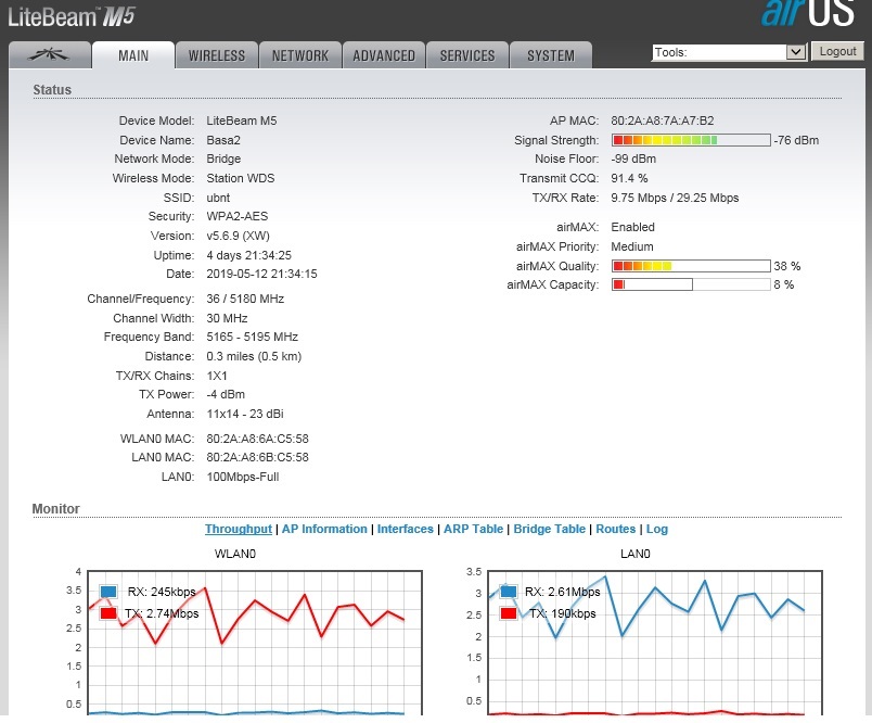

Доброго времени суток.
Имеются несколько антенн (5 штук) подключенных к точке "Rocket M5" у всех сигнал и скорость между ними хорошие. Но на одной начали появляться проблемы со скоростью "LiteBeam M5"... расстояние у всех разное, а эта антенна самая близкая. Раньше проблем не наблюдалось. Уже приличное время бьюсь с проблемой и решить её не получается.
Меняли настройки, мощность и ширину. Подскажите в чем проблема может быть? Куда смотреть?

Антенну поправили и смотрит строго по назначению, между ними тоже нет преград, высота приличная. Мощность менял и тоже не помогло.
Есть подозрение что антенна крякнула. Попробуйте мигрировать в другой канал. Если ничего не измениться - новая антенна.

Какая антена на Rocket-е и как установлено опиши, как с видимостью, расстояние не большое и как писали выше мощность AP на максимум двинь

если честно, то у всех клиентов сигнал плохой, на минимуме... частоту пробовал менять?
