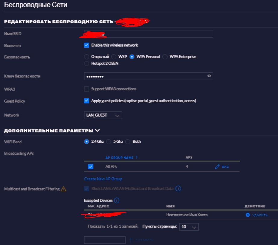

Всем привет
Помогите пож-ста с проблемой:
Есть 2 точки AC-PRO, есть уличная точка и есть Lite точка. Есть убикути пое свитч, контроллер и USG-Pro-4.
Настроена корпоративная сеть в подсети 192.168.1.* - все работает везде отлично.

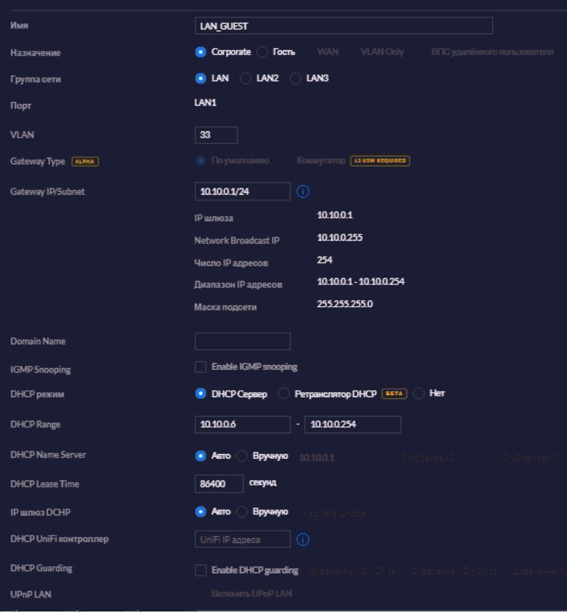

А гостевая сеть - на VLAN33 и сеть 10.10.0.* - работает на всех точках, кроме Lite точки.
Сама WiFi сеть раздается, но IP адрес не получает.

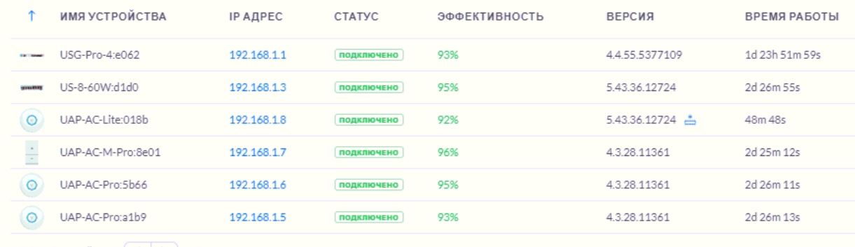

Из наблюдений: точки что работают - включены в ПОЕ свитч убикути. А Lite - через обычный свитч.
Ранее, гостевая сеть выдавала IP в той же подсети что и корпоративная, но с гостевыми ограничениями (без VLAN) - все работало отлично.
Что может быть? Куда копать?
Из вариантов что хочу попробовать: включить Лайт точку в свитч как-то если получится... А если не получится - почему может не работать гостевая сеть, когда другие точки работают корректно?
