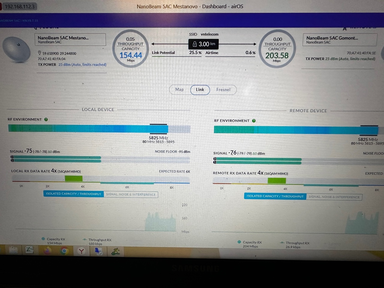

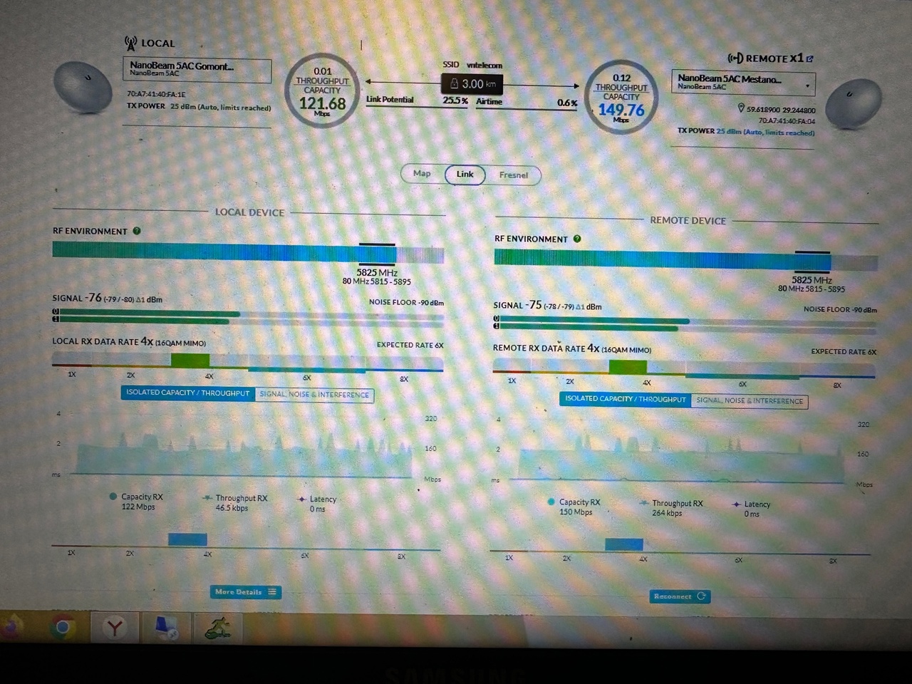

Добрый день. Столкнулся с созданием моста в первый раз, ситуация вынудила. Опишу что есть: Нужно в деревне подключить интернет, нашел проводного оператора в 3х километрах от дома, связался с оператором, тот на коровнике выделил мне порт и поставил мой комплект тарелок (передатчик) направил в мою сторону. Я со своей стороны поставил приемник. Канал поднялся, ошибок на портах нет, 100 прокачивает, мо оборудование может больше, но как то не получается. Между тарелками просто пустое поле, со стороны приемника только есть ангар но приемная антенна выше его. Посмотрите пожалуйста по настройкам моим, может подскажете что и где не так и что нужно подправить? И самое интересное что на таком расстоянии маленьком стоит максимальное усиление. Если уменьшаю то и скорость падает

Вот и ответ:
P.S. Смысла в 300 нет, максимум 150-200 выжмете.
Допустим, но что с настройками? Почему такая скорость только на максимуме мощности антенны? не думаю что это норма с учетом моей дальности и пустым полем.
6.480
388
3 км не так уж и мало. Производитель указывает дальность, на которой связь принципиально возможна, а не ту на которой она комфортна.
Нужны скриншоты настроек, а вообще измените модуляцию (нижняя строка на скриншотах - 16 QAM), если хотите попробовать получить большую скорость.
Подскажите, а как ее изменить? она сама по автомату выставляется.

Нужны скриншоты настроек, где-то стоит значение "Авто", поэтому и не можете изменить.
