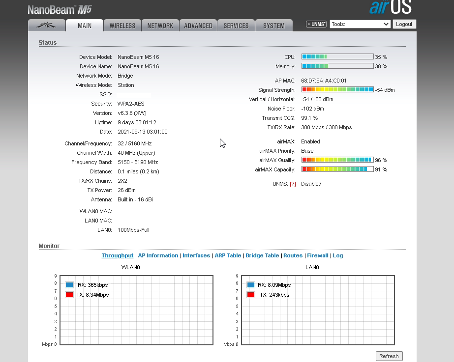

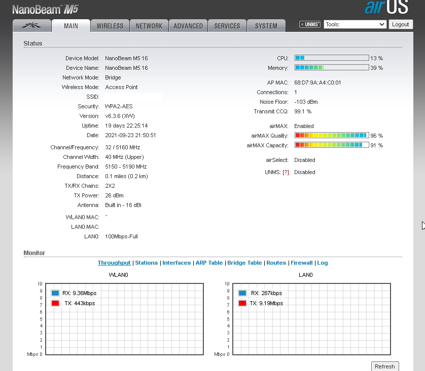

Товарищи!
Есть мост из двух тарелок Nanobeam m5. Точка доступа от клиента находится примерно в 20-30 метрах. Это два соседних дома. На фасады выносить нельзя. Поставили в каждом здании внутри помещений направив тарелки друг на друга через стеклопакеты. Вроде все нормально работает, но есть какое-то ощущение что толи подтупливает что-то толи секундная задержка при открытии сайтов - одним словом какой то дискомфорт. Прошивку поставили последнюю и на точку и на клиента. Пакеты не теряются. Скорость не режется. На ждо может влиять такая установка тарелок (за стеклами, за стенами.) Приложил скрины того как они видят друг друга через стеклопакеты на расстоянии 20-30 метров.

6.405
Для 20-30 метров, даже через стеклопакеты мощность в 26 dBm - многовато, подбором подберите, начните с 10-15 dBm (избыточная мощность на малых дистанциях создает помехи сама себе).

15 Сен 2021
Благодарю. Будем играться. На что еще можно обратить внимание??? На таких мелких дистанциях (20-50метров) без разницы какая преграда может быть? Из подвала жилого дома без окон и дверей добить до соседнего дома (70 метров примерно) до 2 этажа в стенку.(приемная антена будет стоять за стеной толщиной пол метра). Там понятно нужно смотреть на месте - но хотелось бы сразу понять слабые места, чтоб на месте пытаться подрулить настройками. Еще раз благодарю за ответ!
