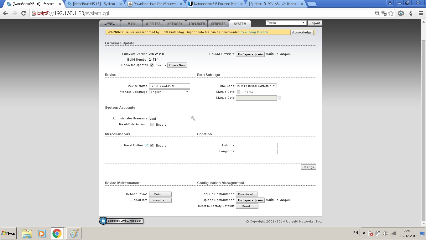

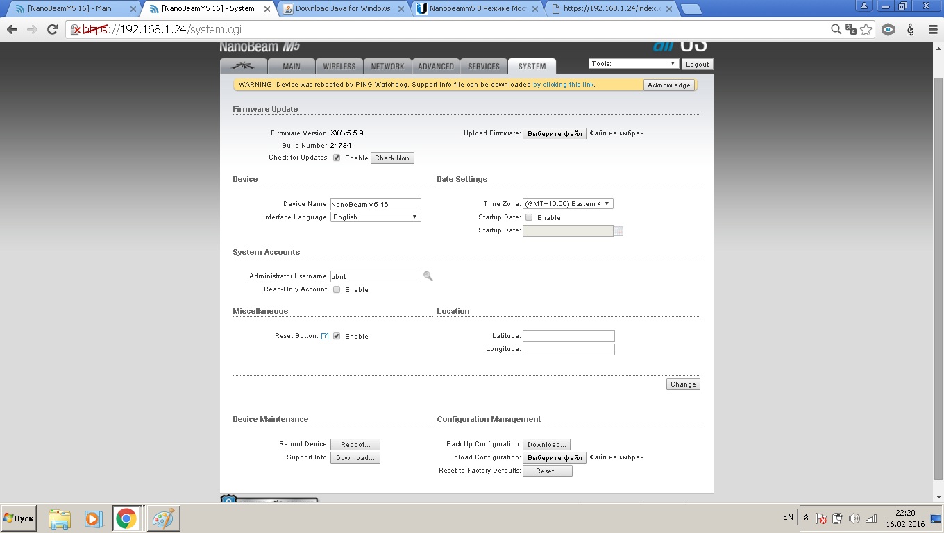

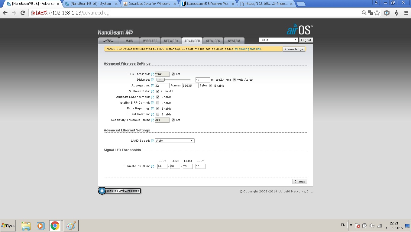

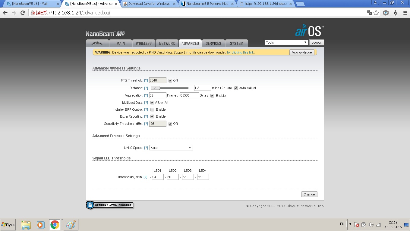

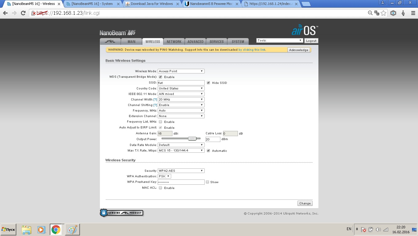

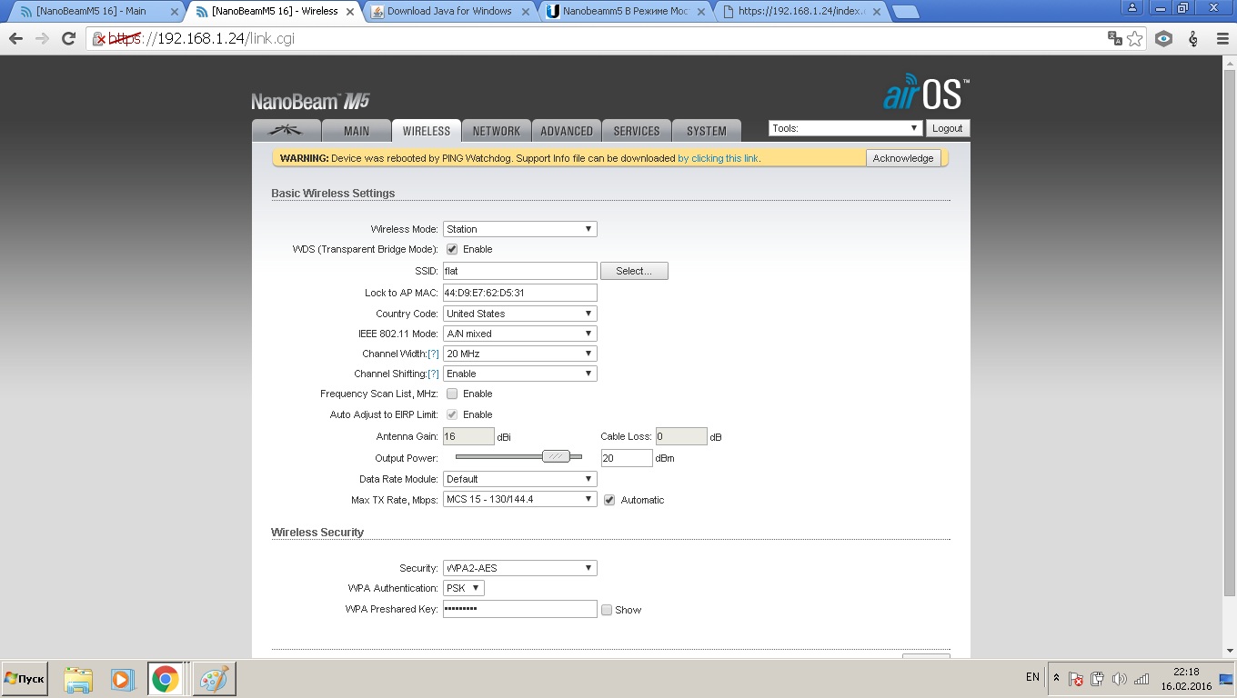

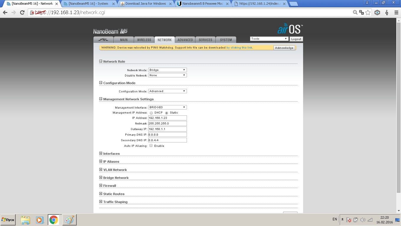

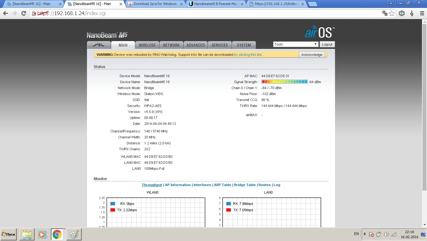

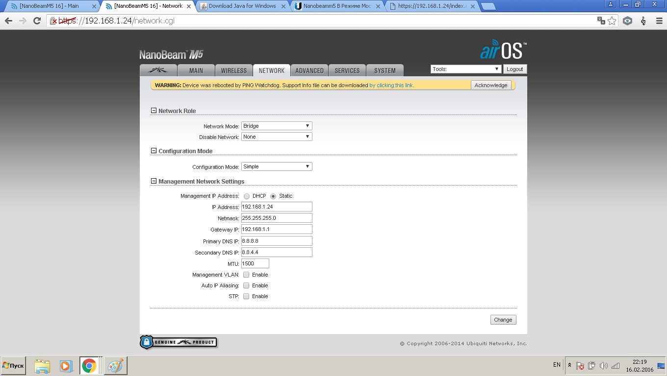

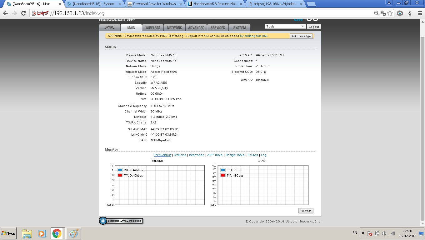

Стандартный мост nanobeamM5.
Есть линк на 2 км. Уровень связи в норме. Однако регулярно, с периодичностью рас в полчаса-час отваливается передающая антенна. При заходе в вебинтерфейс вижу надпись
Device was rebooted by PING Watchdog. Support Info file can be downloaded by clicking this link
Перейдя по ссылке скачиваю файл XW-44D9E762D3B3.sup
Отсюда три вопроса:
1 Чем открыть данный файл?
2 Исходя из настроек (скриншоты приложил), где я мог пролететь, что отваливается антенна.
3 Не могу теперь поменять страну во вкладке Ваирлесс. При нажатии на поле оно не реагирует.

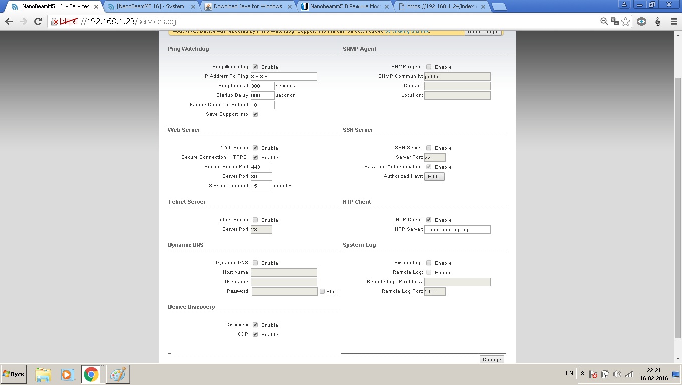

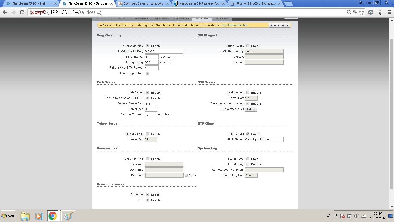

А может просто отключить ватчдог и все?
Я так полагаю утилита Ватчдог призвана следить за регулярным пингом между антеннами. И при превышении таймаута пинга она перегружает оборудование. Ни в одной настройке не видел эту утилиту отключенной

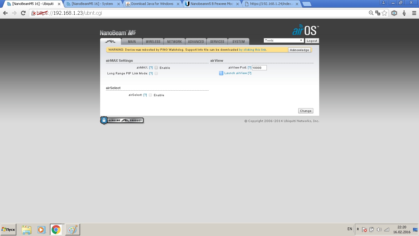

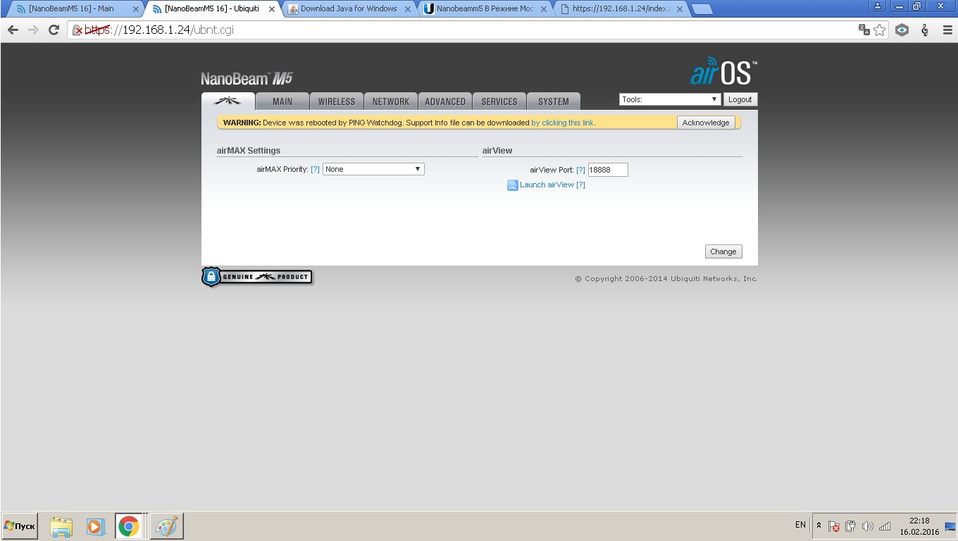

2. навскидку все, вроде бы, верно. Только airmax можно было бы включить
3. Страна должна меняться. По крайней мере, попробовал на powerbeam M2- получилось. Возможно, глюк прошивки. В любом случае, остается вариант обресетить устройство и настроить его заново. При первом включении страну оно обязательно запросит. Кстати, на форуме пару недель назад был вопрос, который решился изменением стран.
по поводу watchdog - отключать эту утилиту чревато, поскольку она отправляет устройство в перезагруз только если оно перестает пинговаться.
Соответственно, перезагруз - следствие, а не причина. С другой стороны, исключать глюк этой утилиты тоже нельзя.
Так что путь решения предлагаю такой:
1. Забэкапить настройки обоих устройств
2. Качнуть отсюда свежую прошивку
3. Обресетить устройства
4. Прошить оба устройства
5. Настроить заново по этой инструкции

страна менялась....но только один раз. )))))))) как поставил с России на Америку и все - баста. Назад ни как.
Вачдог отключать не хочу по причине того, что если передающая антенна повиснет, то перегружать ее надо ехать за 2 км и потом лезть куда не хочется.

Ткните меня в фак, где делается Бэкап
Фак для этого не нужен. Делается нажатием одной кнопки
Backup configuration кнопка Download в нижней части страницы. правый столбик, третья снизу
Где инструкция по прошивке
даже на титульной странице сайта есть ссылка: http://www.ubnt.su/review/kak-ystanovit-proshivky-ubiquiti.htm
Можно ли обресетить антенны по шнурку (чтоб не лезть на крышу)
да.
Reset to factory defaults - правая нижняя кнопка Reset на том же скрине
