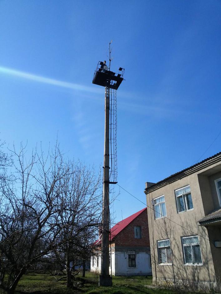

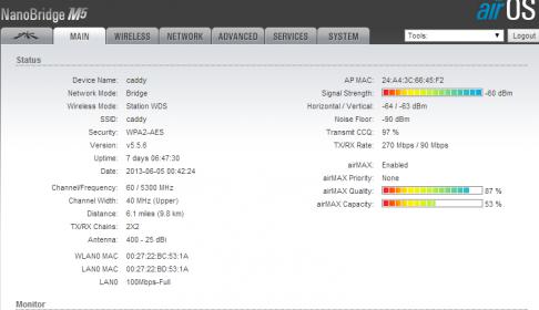

Суть такова: Есть две точки «А» и «Б», расположены на расстоянии 8,6 км. Между ними прямая видимость! Используется оборудование NanoBridge M5 (25dBi). Точка «А» находится в городе на высоте 10 этажей (35-38м), точка «Б» - в селе на старой вышке (высота приблизительно 15-18м).

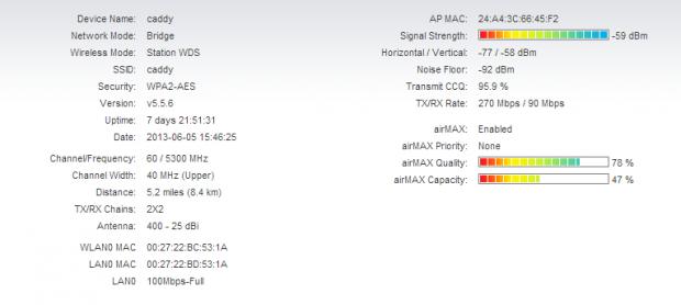

С точки «А» очень прекрасно просматривается точка «Б», ну и естественно наоборот. То есть прямая видимость есть. Signal Strength: показывает 63! При тонкой юстировки антенн, добивались сигнала 56. Вот такая картина получается.
![dn.jpg](/forum/data/attachments/0/672-810afc3381f3b47548583d9307358680.jpg)
Я знаю, что первое что бросается в глаза это «Horizontal / Vertical». Да если отталкиваться от правил то получается не должно превышать 4. Но проверяли уже. Дело в том, что как с одной, так и с другой стороны антенны абсолютно ровненько стоят, то есть ничего не перекошено. Но все же решили поэкспериментировать, и начали одну из головок прокручивать в антенне, и только при угле 45° - «Horizontal / Vertical» стают равными, хотя и Quality и Capacity не меняются.

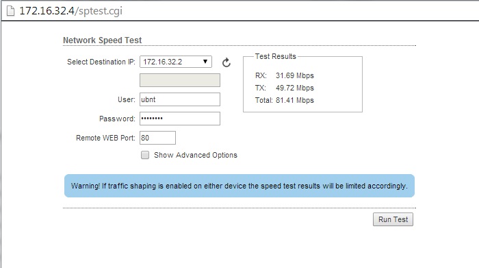

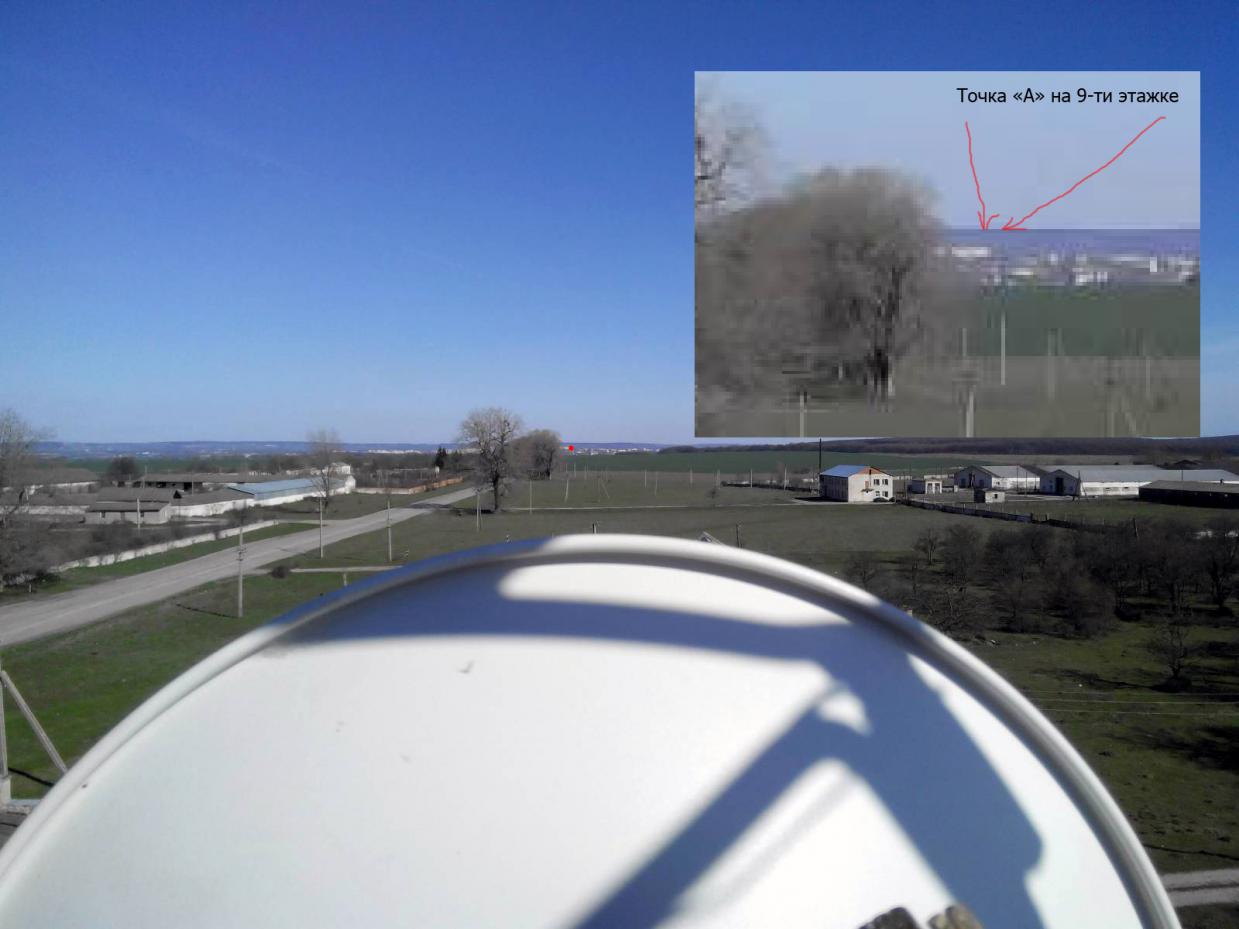

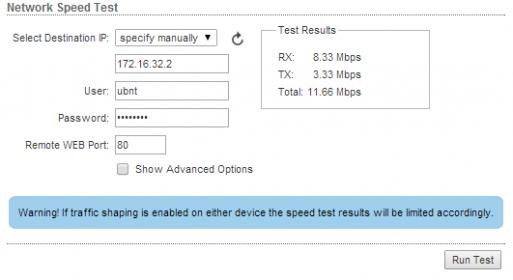

В итоге скорость при данных показателях получается вот такой:
![speed.jpg](/forum/data/attachments/0/673-d14fd6acbf74f6f9fee652b173a04e87.jpg)
