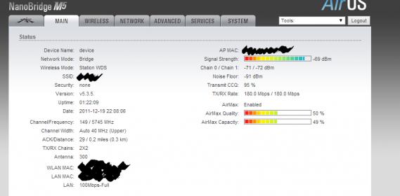

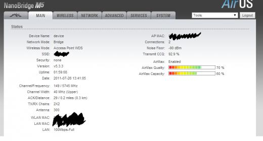

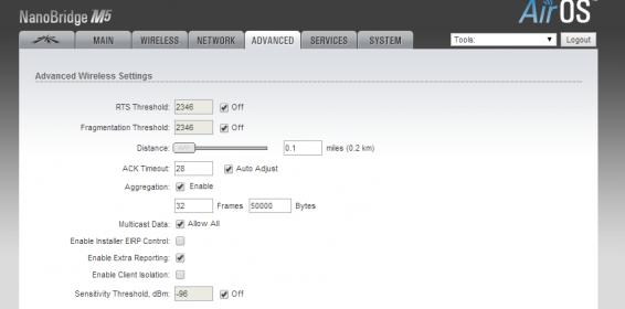

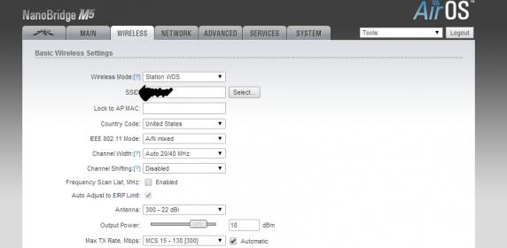

Добрый день!
Последнее время приходится часто сталкиваться с настройками nanobridge m5. Обычно проблем не возникает, так как расстояния мизерные (от 200м до 5 км). Но иногда возникают проблемы в скорости приема AP.
При работе в режиме WDS с двумя точками доступа , являющимися Station (Расстояние до них 300м, между ними ~100м), скорость до одной из них:
RX: 2.92 Mbps
TX: 90.52 Mbps
Total: 93.44 Mbps
Просто мизерная скорость приёма.
При отключении второй точки доступа , работающей в режиме Station, скорость приема увеличивается, но незначительно. При этом падает исходящая.
RX: 10.04 Mbps
TX: 53.35 Mbps
Total: 63.39 Mbps
Пробовались различные варианты- меняли ширину канала (при 20Mhz точки отваливались вообще, а разброс tx и rx был таким же). Канал выбран наименее зашумленный. Мощность точек как только не меняли. Может кто сталкивался, прошу помочь.
Прикладываю настройки AP и одной из точек Station, так как настройки двух Station идентичны.

Заранее спасибо за ответы.
