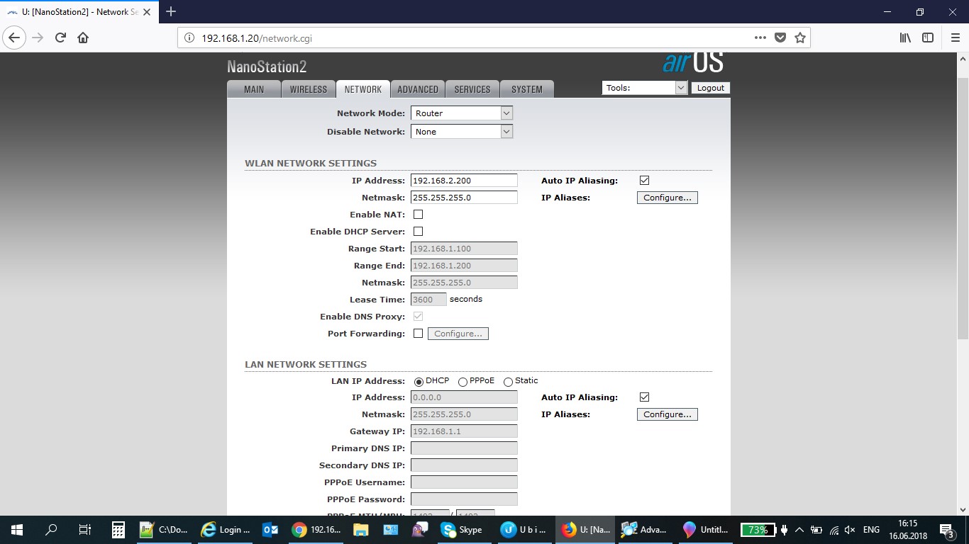

Есть Nanostation 2.
Настроен в режиме точки доступа /роутера. Стоит в офисе, в него приходит кабель от провайдера и он раздаёт интернет по wi-fi.
Проблема в том, что интернет в него приходит, а Wi-Fi он раздаёт без доступа к интернету. Т.е. в Nanostation через Интернет я войти могу, сайты он пингует нормально, Wi-fi раздаёт нормально, но без доступа к интернету. В чём может быть проблема?
Прошивка последняя для Nanostation 2.

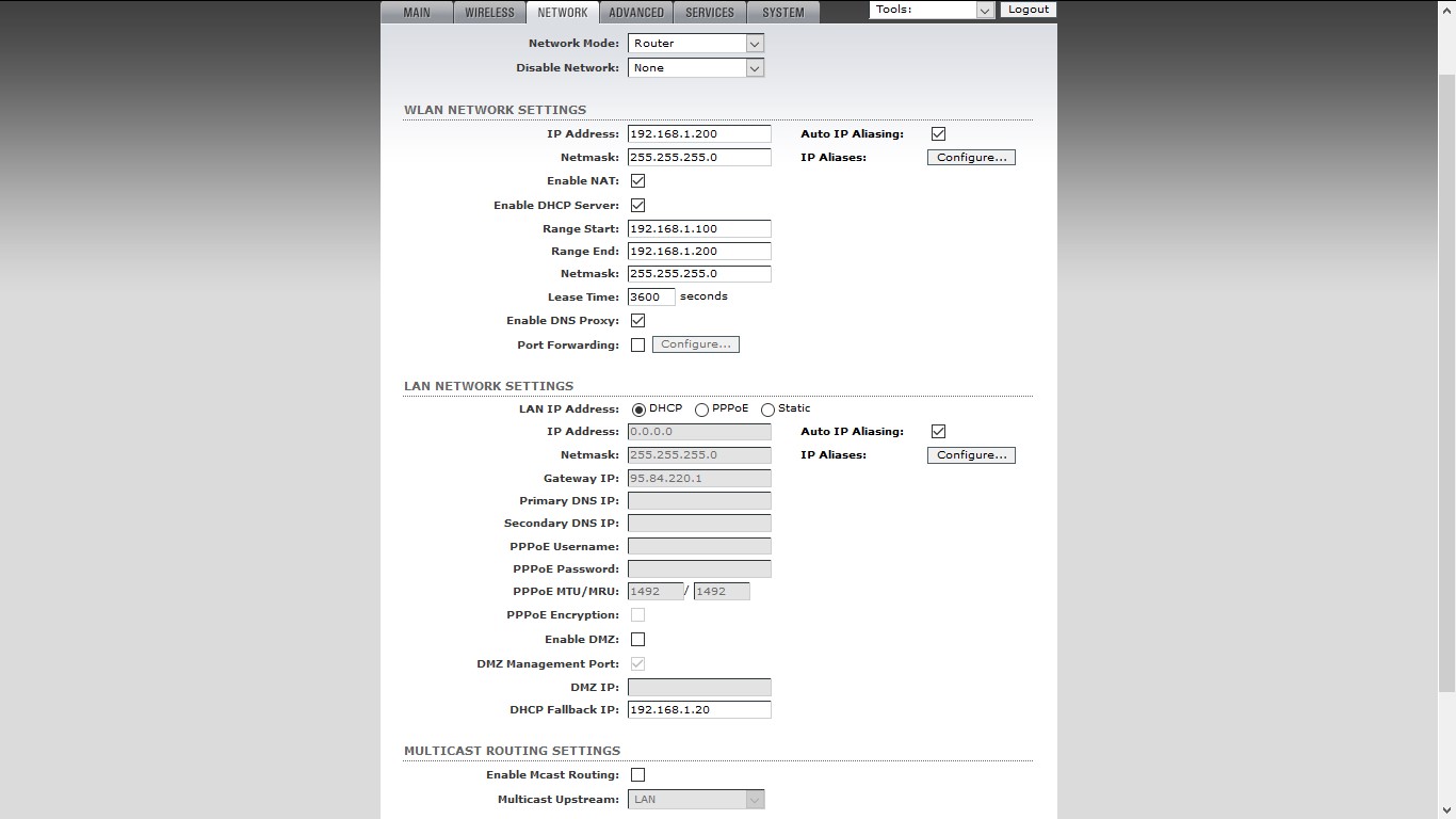

В руководстве по AirOS версии 6 сказано, что режим SOHO-Router, тем и отличается от обычного роутер, что main порт считается WAN. А так попробуйте адрес для точки в диапазоне 192.168.1.х (только не 20), DHCP в этом диапазоне и включите NAT. Проблема в том что точка не знает где шлюз провайдера и куда отправлять пакеты.

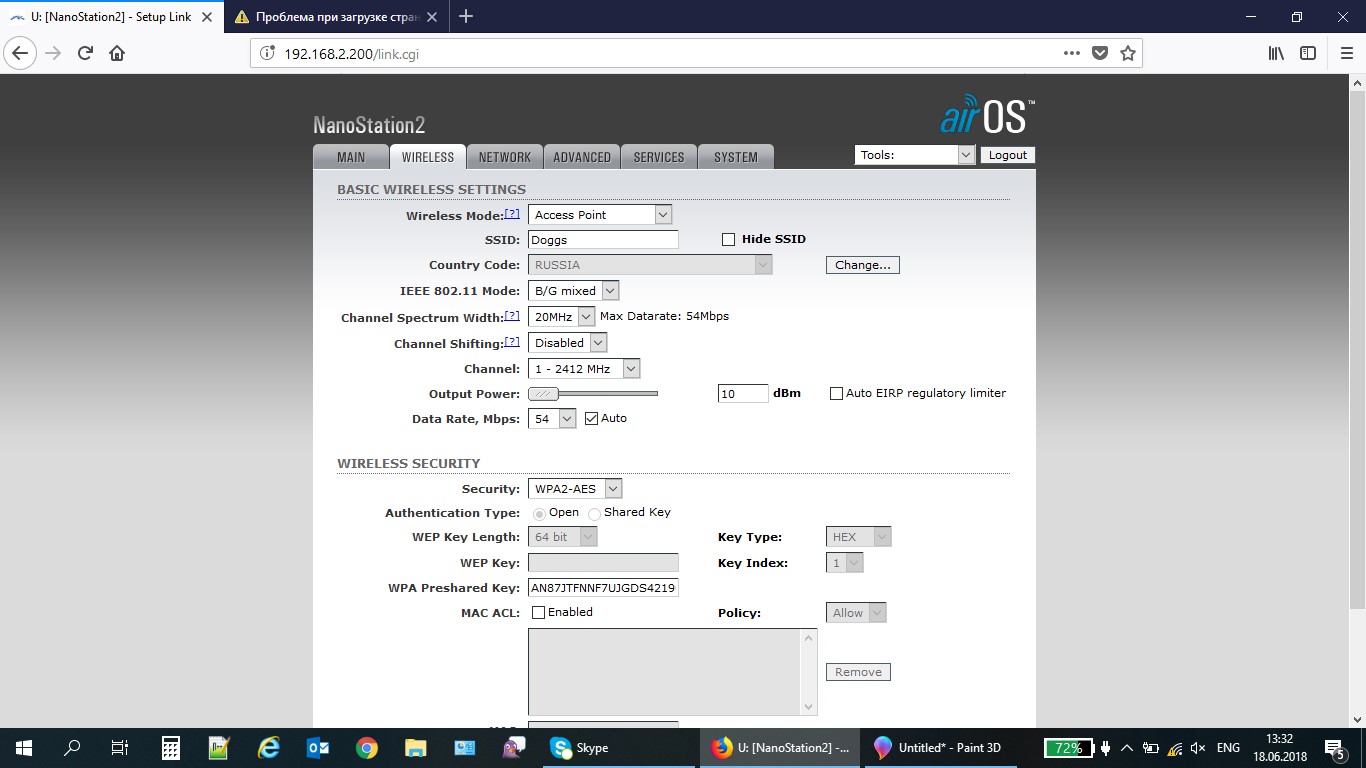

Помогло. Теперь всё заработало. Спасибо.
Для тех, у кого возникнет подобная проблема, а решения в интернете я не нашёл, прикладываю скриншот правильных настроек.

Обратите внимание, что у Вас теперь шлюз провайдера указан (в LAN settings), а не дефолтный как на первых скриншотах.
