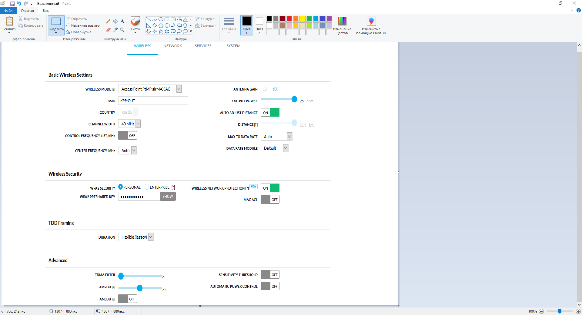

Добрый день!
Есть 2 NanoStation 5AC loco. Проблема следущего характира, при проподание и подаче электричества на ведущей точки доступа, необходимо так же перезапускать и ведомую точку доступа для установки между ними сигнала, можно это исправить? Что бы связь сама восстанавливалась.

"Вторая точка через wireless uplink работает" Две точки доступа в режиме моста работают.
У второй точке есть проводное подключение, к ней подключена камера видеонаблюдения.
Если у второй пропадет, то после восстановления питания, она подключается к первой. Не подключатся, если первая перезапускается по питанию.

Возможно стоит выставить постоянный канал (частоту) и ширину.
6.480
388
В center frequency задайте фиксированную частоту для точки доступа и клиента. Может поможет. Вероятно проблема в том, что когда включается клиент, он начинает искать точку доступа и находит. А когда включается точка доступа , она никого не ищет и ожидает подключения.

Спасибо, попробую.
