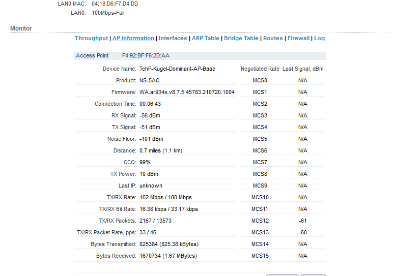

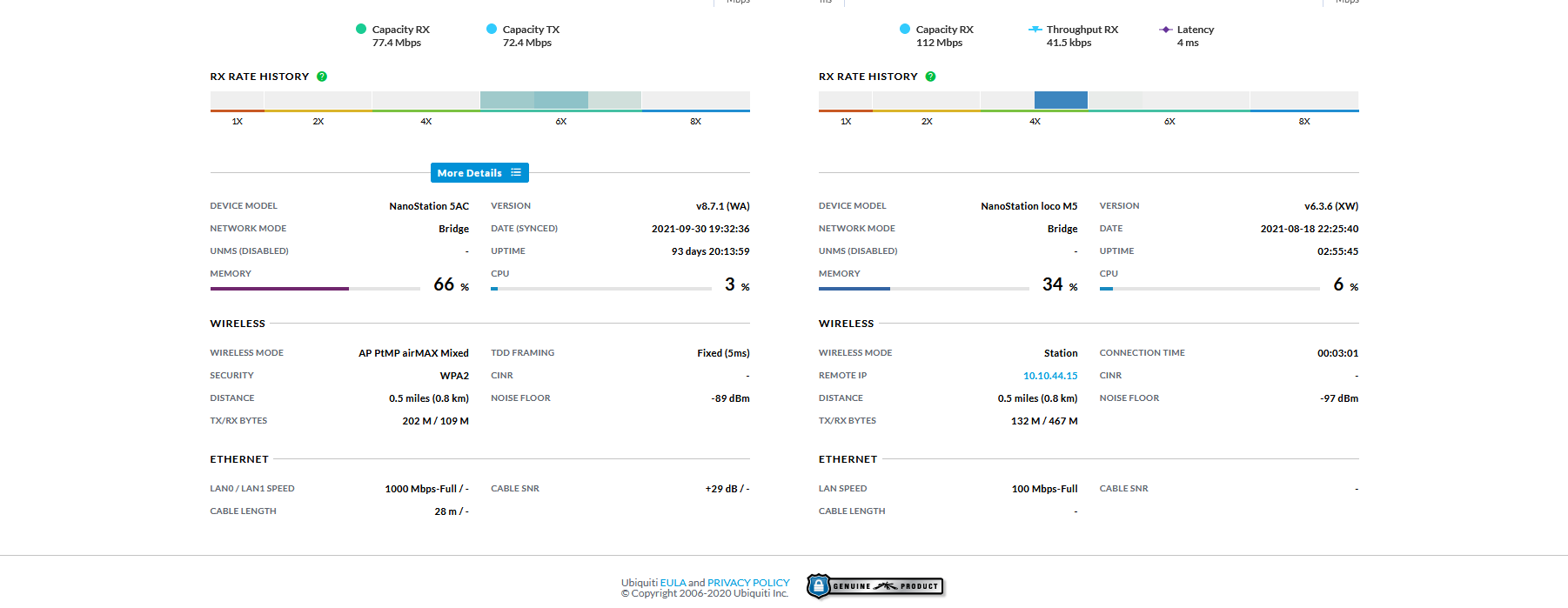

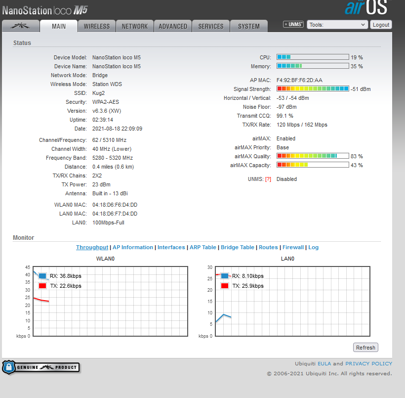

Была схема NS M5 - база и два клиента NS m5 и NS m5 loco.
База была заменена на NS AC5 и начались проблемы, а именно низкая скорость.
9261
Когда работала с NS M5 линк стабильно был 300\300. Сейчас скачет от 90 до 150.
Подскажите в чем может быть проблема?

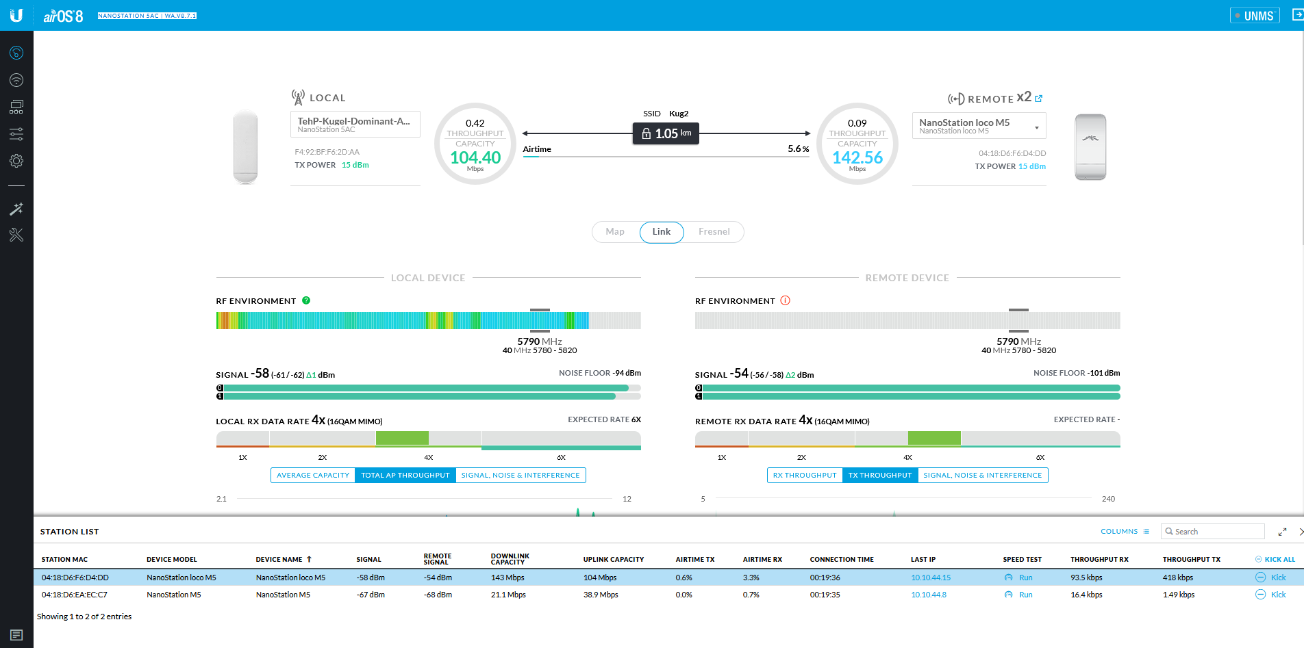

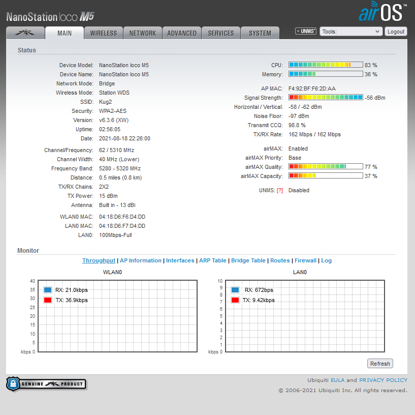

Скриншоты с nanostation loco m5 тоже не помешают.

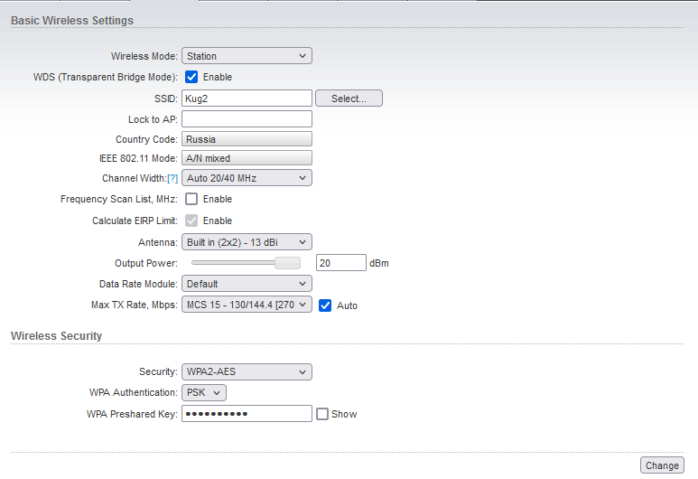

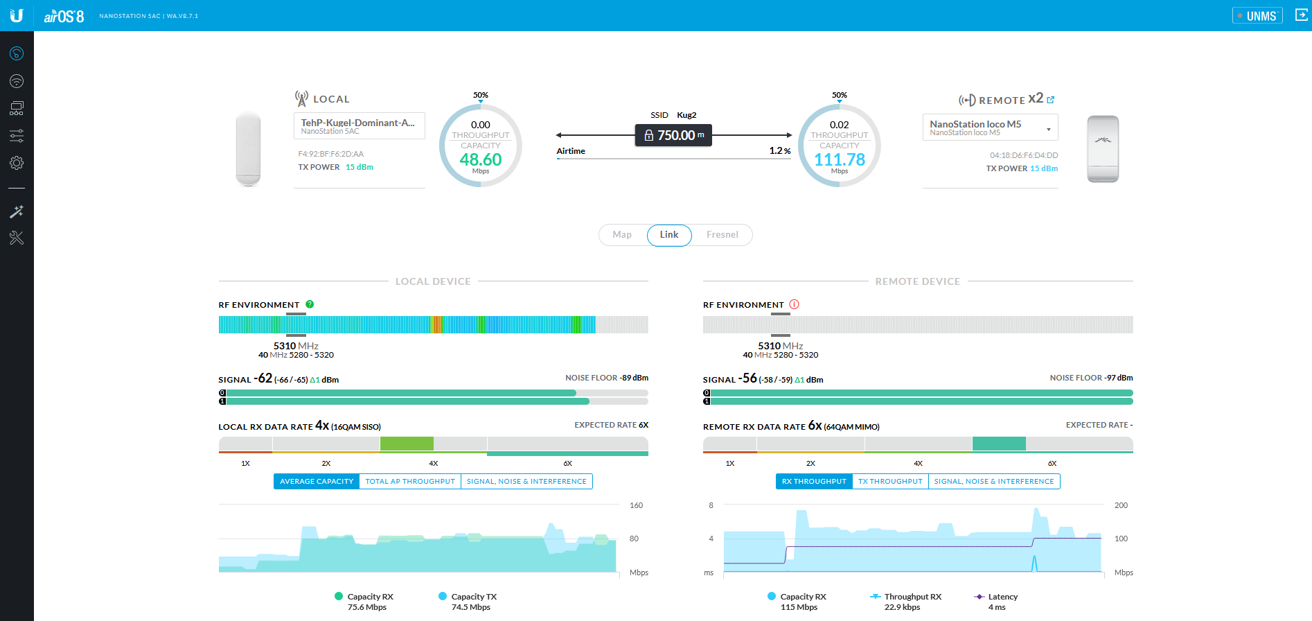

Уже успел сменить канал и поднять Output power
7.272
445

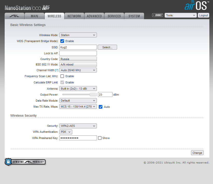

CCQ на nanostation loco m5 - отличный. Непонятно почему на точке доступа и станции указаны разные расстояния и к тому же на клиенте стоит 23 dBm (что многовато для такой дистанции), а точка доступа показывает, что клиент 15 dBm. Попробуйте на точке доступа поменять TDD Framing. И зачем Вам 300/300, если на nanostation loco m5 - кабель только 100 Мбит/с?

вернул Output power до 15 dbm, Сменил TDD Framing - не помогло. На сколько я знаю реальная пропускная способность примерно половина от того что пишет точка. Сейчас клиент получает 30-50 мбит\с вместо 100.

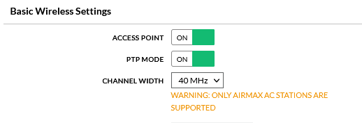

У Вас режим стоит Access Point PTMP AirMax Mixed, а подключение точка-точка, если я правильно понял. Поменяйте на Access Point PTP.
I
Iwish
30 Сен 2021
11
36
если я ставлю ptp то выпадает предупреждение, что только Airmax AC (и в мануале так же написано),а у меня станция Airmax M

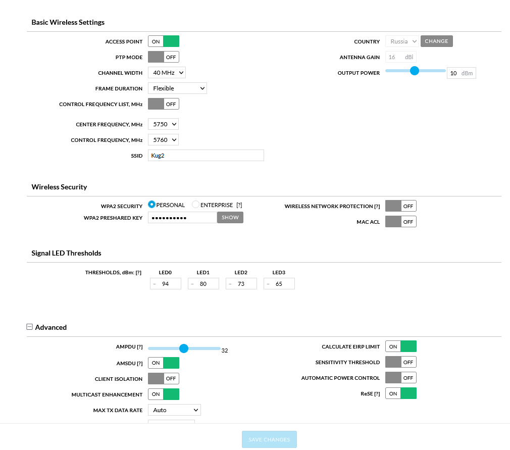

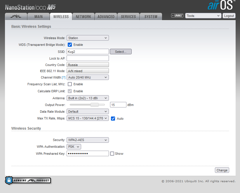

пробежался по пунктам.
  1. Прошивку обновил перед тем как создавать тему.
  2. traffic shaping disable на обоих AP
  3. data rate на обоих auto
9271
9272
  1. TX Output power игрался как ставил 0 так и максиум - эффекта нет
  2. WPA2-AES - так же видно на скриншоте сверху.
  3. частоты менял - глобально не помогает

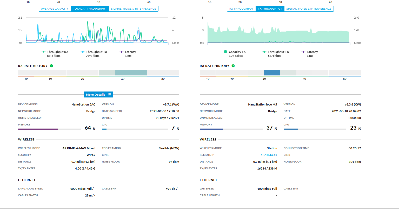

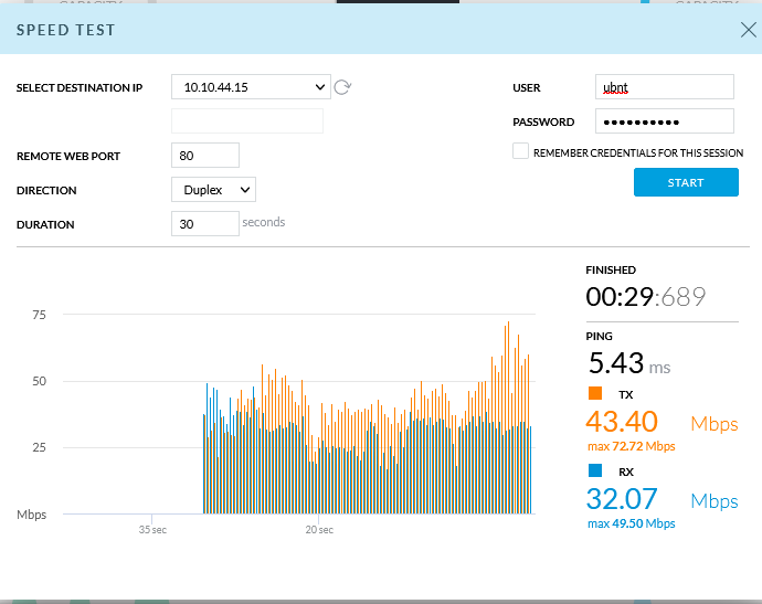

Внутренний speedtest
9273
7.272
445
Вот попробуйте на максимум выставить (максимум для АС определите возможностям nanostation M).
Еще попробуйте поменять режим Frame Duration.
И если есть Receive Signal Enhancement - рекомендуют включить.

data rate выставил 8х - не на что не повлияло - согласно описанию это максимально возможный, то есть он может соединятся на рейте ниже, что он и делает
Frame Duration - пробовал по вашему совету ранее - не помогает.
Receive Signal Enhancement - включен (видно на скриншоте выше)
если смотреть на loco m5, он не смог согласовать на MCS 15

Можно попробовать выключить Calculate EIRP Limit на nanostation 5AC и кажется Auto Adjust to EIRP Limit в nanostation loco M5. И снова поэкспериментировать с мощностью.

Вот же она: Calculate EIRP Limit, влияет на ограничение мощности сигнала с учетом страны.
