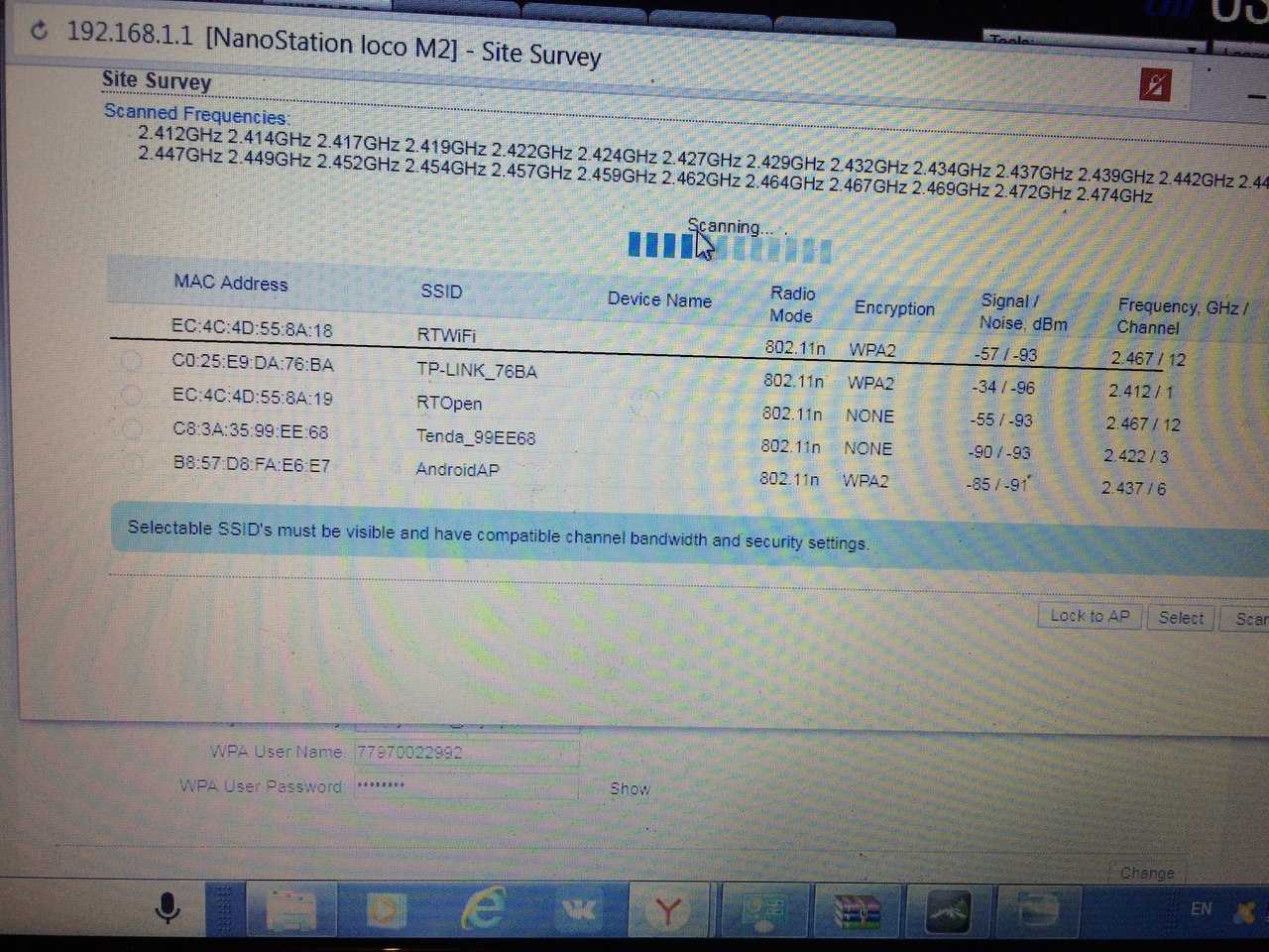

живу в деревне, ростелеком провели к нам вай фай вообщем все о нем тут http://nastroisam.ru/selskiy-wifi-rostelekom/ ловит только в пределах 100м, вот хочу провести его домой с помощью nanostation loco m2 саму сеть находит, но не могу к ней подлючитьсяА вообще: как что и зачем?

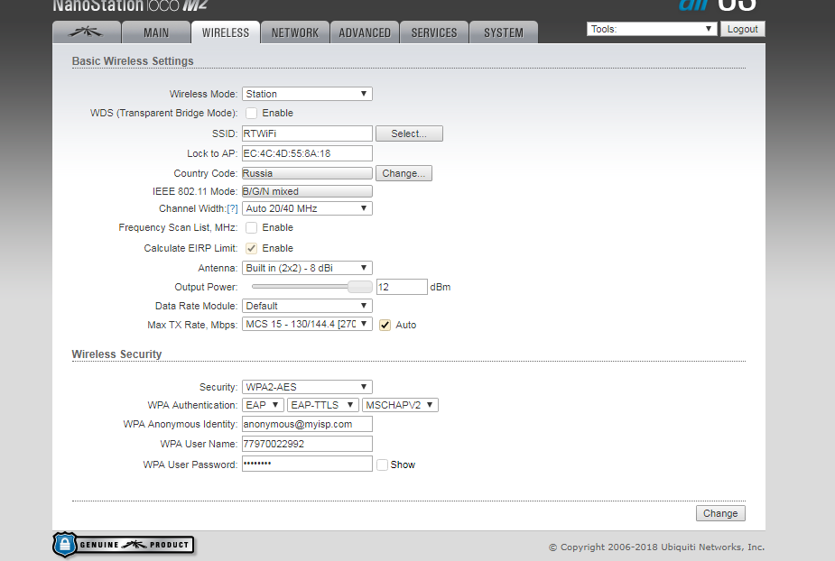

настройки в скриншоте вбивал вручную SSID и Lock to AР скопировал и вставил. Не помогло(((В каком режиме loco m2 настроена?
поможешь угощуА вообще: как что и зачем?
Т.е. через SSID Select точку к которой необходимо подключиться не видно?настройки в скриншоте вбивал вручную SSID и Lock to AР скопировал и вставил
в security WPA2Т.е. через SSID Select точку к которой необходимо подключиться не видно?
И в security что за параметры, провайдер выдает?
нет совместимости по безопасности между точками, так что работать не будетда в select нету точки выбора сама сеть есть, а выбрать нельзя
это можно как нибудь исправить?нет совместимости по безопасности между точками, так что работать не будет

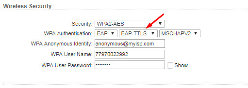

Вот тут поставь EAP-PEAP и всё сразу заработает)это можно как нибудь исправить?
Помогло?Вот тут поставь EAP-PEAP и всё сразу заработает)
Чёт этот чувак куда-то пропал, ну это должно было сработать)Помогло?

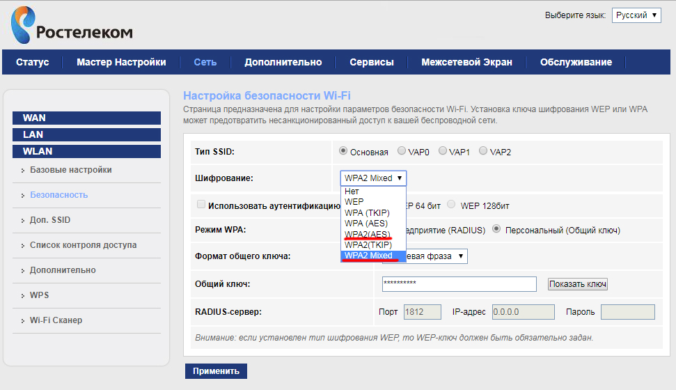

К точке RTWiFi физического доступа нет, собственность ростелеком.Выставить на роутере один из подчеркнутых вариантов.
