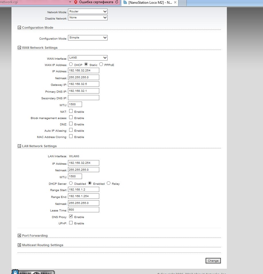

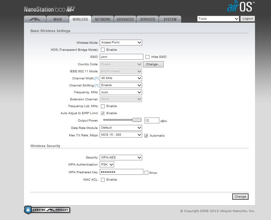

Доброго времени суток. Столкнулся с такой проблемой, дали мне сабж на тестирование. вот уже 2-й день не могу настроить WiFi. Вроде бы все делаю правильно, а то ли лыжи не едут, то ли я как говорится коряворукий.
Скрины настройки прилагаю.

Как обычно, для клиентов ширина канала должна быть 20 МГц.
Второе - у вас один и тот же ИП .254 на Лан и Ван, плюс это последний адрес в зоне ДХЦП. Так не пойдет. Исправляйте, каждому интерфейсу свой адрес, не входящий в скоуп ДХЦП.
