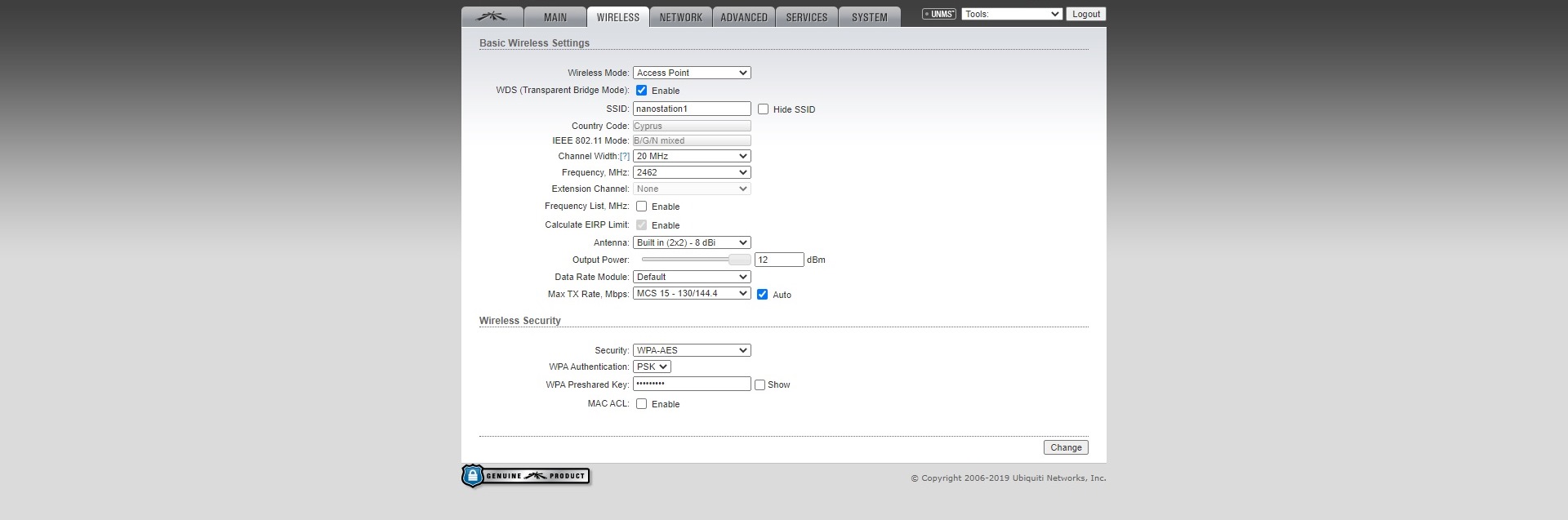

всем привет!!проблема такая пропадает подключение к wi-fi ,точку доступа видит no подключаться не хочет ,и даже не могу зайти в web interface и только после перезагрузки точка доступа восстанавливается,саму антенну приобрел 3 дня назад, Aimax отключен, Firmware version Xm.v6.2.0, i v 30 metrax eshe odna nanostation loco m2 настройка в режиме Station.но проблема в точке доступа ,что не так почему периодически глючит антенну.может понизить outpout power DBM?

Если Вы используете nanostation в не предназначенном для нее режиме то возникают проблемы, для начала понизьте дБм от 1 до 5. 12 многовато.
