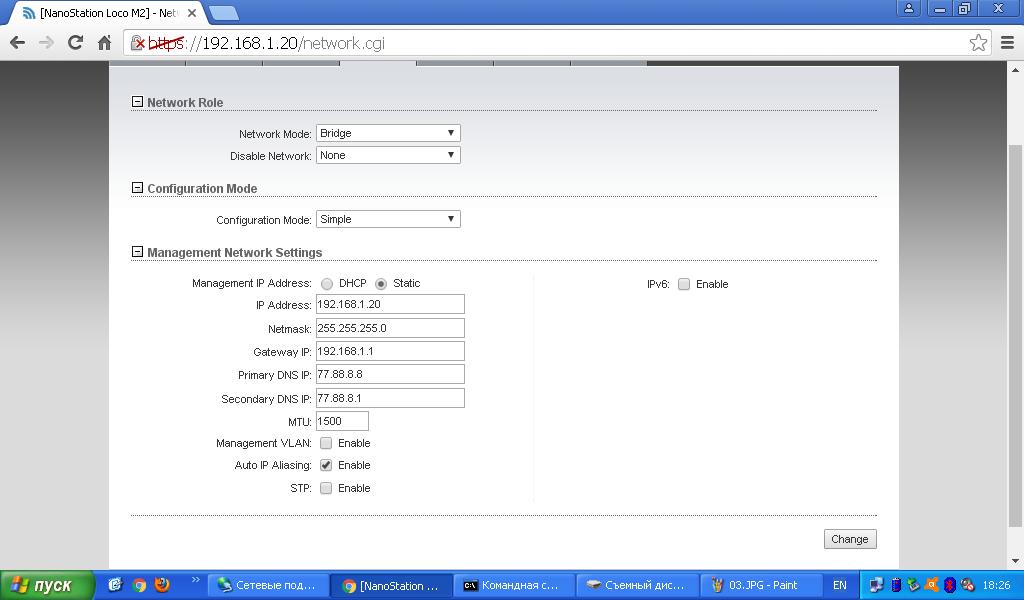

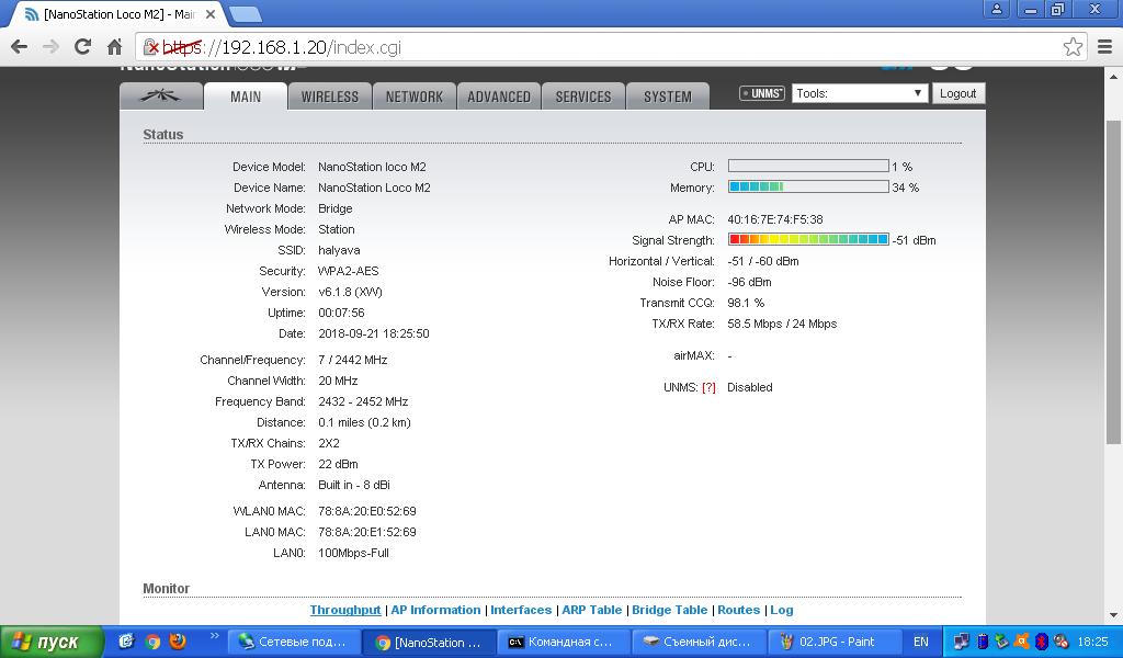

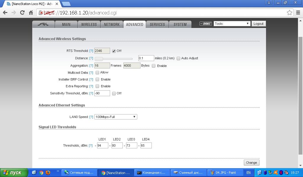

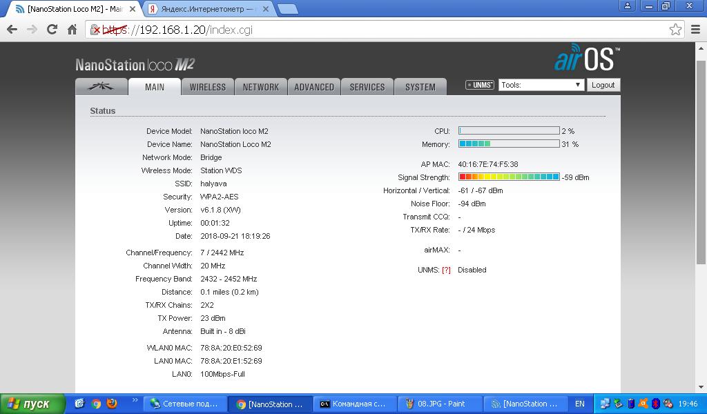

Ситуация следующая: пользуюсь соседским Wi-Fi на расстоянии 100м в прямой видимости (у него точка доступа на окне, у меня приемник тоже на окне, только снаружи). До этого пользовался обычным бытовым маршрутизатором (не буду писать бренд здесь, но это довольно дешевая модель) в режиме клиента. Скорость передачи выходила около 7 Мбит (туда/обратно). В целом все устраивало, кроме того, что негерметичный бытовой приемник стоит снаружи и я не был уверен, что зимой с ним не будет проблем.
На зиму решил взять прибор посерьезнее. Расстояние небольшое, поэтому остановился на loco M2.
Настроил новое устройство и соединился с точкой доступа . Сеть есть, но гораздо медленнее, чем была до этого.
Сигнал, вроде, хороший, но станция постоянно теряет связь с точкой доступа . Веб-страницы грузятся по несколько минут.
Обновил прошивку, поигрался с разными настройками, но ничего не помогает. Постоянно разрывается соединение.
Подскажите, пожалуйста, что я не так сделал?
Скриншоты с настройками прикрепляю.

Убавить мощность, чтоб уровень сигнала стал 60. Поставить WDS. Купить лучше 2 Loco.

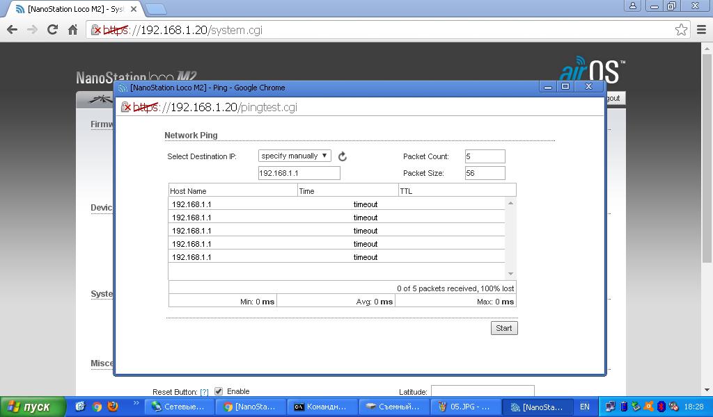

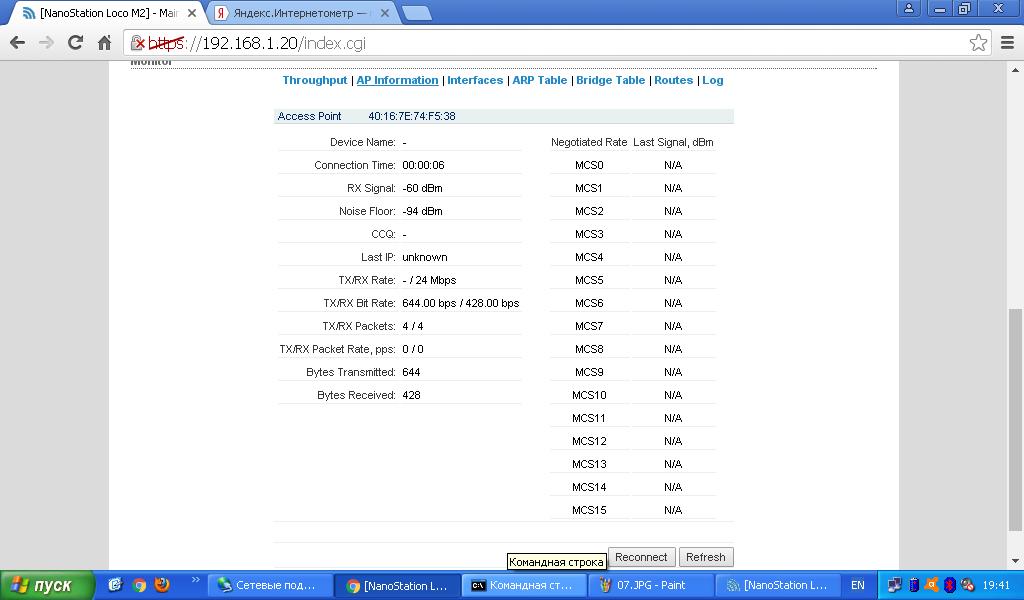

Мощность убавил до 60-ти путем небольшого поворота станции в сторону. Галочку поставил. Пакеты совсем перестали доходить. Прикрепляю свежие скрины. Перед покупкой второго устройства хотелось бы получить хоть какую-то пользу от первого.

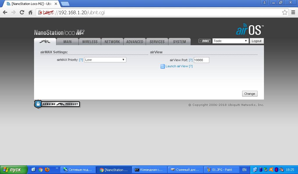

Проверьте, не включен ли AirMAX (фирменная технология), устройство какого бренда на той стороне? Всегда изменяйте IP адрес установленный по умолчанию.
Очевидно, AirMAX включен, но выключить его не вижу возможности. Можно только поменять приоритет.
На раздаче стоит ASUS DSL-N12U B1

Попробуйте поставить галочку возле WDS (Transparent bridge mode), обязательно смените адрес с 192.168.1.20 на другой. Проверьте, что бы на обоих устройствах были одинаковые настройки, такие как страна, ширина канала и др. Ну и всем известная проблема, что оборудование разных производителей, как правило между собой работает не на максимуме возможностей (а иногда откровенно плохо).

С галочкой WDS не работает вообще (Transmit CCQ: - ), ничего не видит, постоянно теряет сеть.
Изменение Output Power на Signal Strength не влияет, как было -50dBm, так и осталось, и при 0 и при -4.
После установки Output Power все заработало. Не сказать, что очень быстро, но пока хоть не отваливается.
Подскажите, пожалуйста, для чего менять IP? Сеть закрыта. Если кто будет ломать, то без проблем прозвонит все адреса подсетки.

Это заводской адрес по умолчанию, при подключении нового устройства возникнет конфликт (возможно даже, просто если кто-то не Вашей сети, а в сети провайдера появится). Поэтому его рекомендуется менять.
