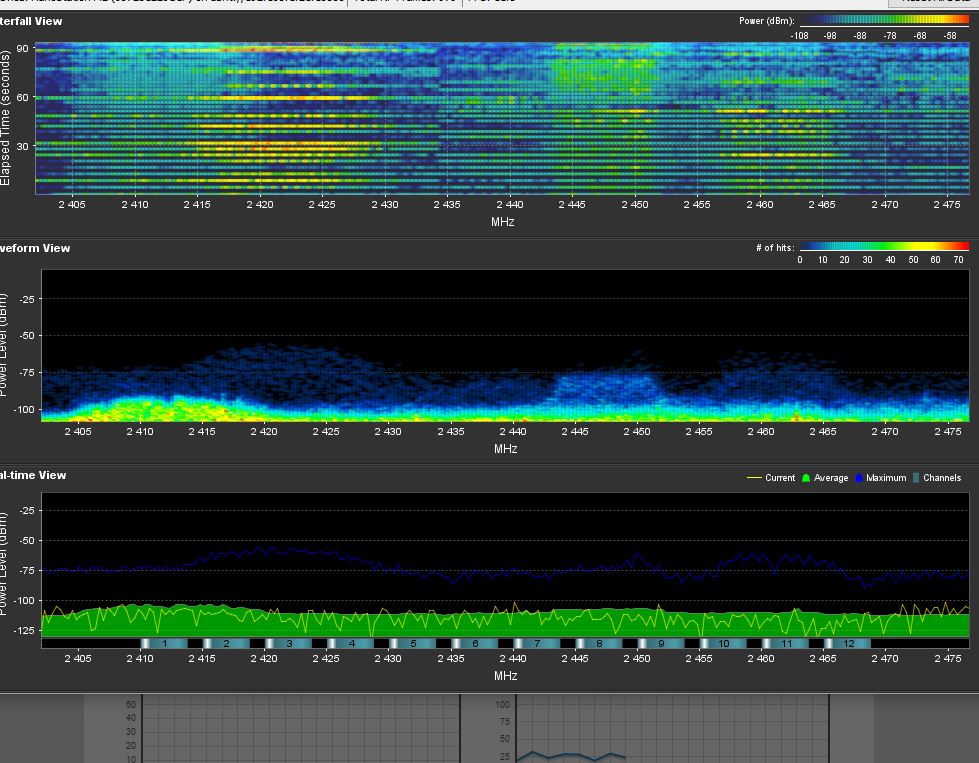

Не стоит, увеличь ширину канала, если после этого скорость не подымится либо провайдер ее режит либо много помех между точками, нужно смотреть какой диапазон частот свободный и настроить другой канал. более широкий.
Leonid2712
7 Окт 2015
132
2435 или 6 канал, там же видно, там где больше красного или желтого занято и используется, там где больше синего и зеленого берем смело. смотри снизу в верх. каналы я тебе выделил белым квадратом, все что внутри белого квадрата это и есть ширина канала. там видно что 3 канал занят, 4 местами еще используют те через кого будет направлен мост и 5, 6, 7, не используют вовсе.

большое спасибо , лучшая скорость на 6 канале , почему то 30 мгц лучше чем 40 мгц .
