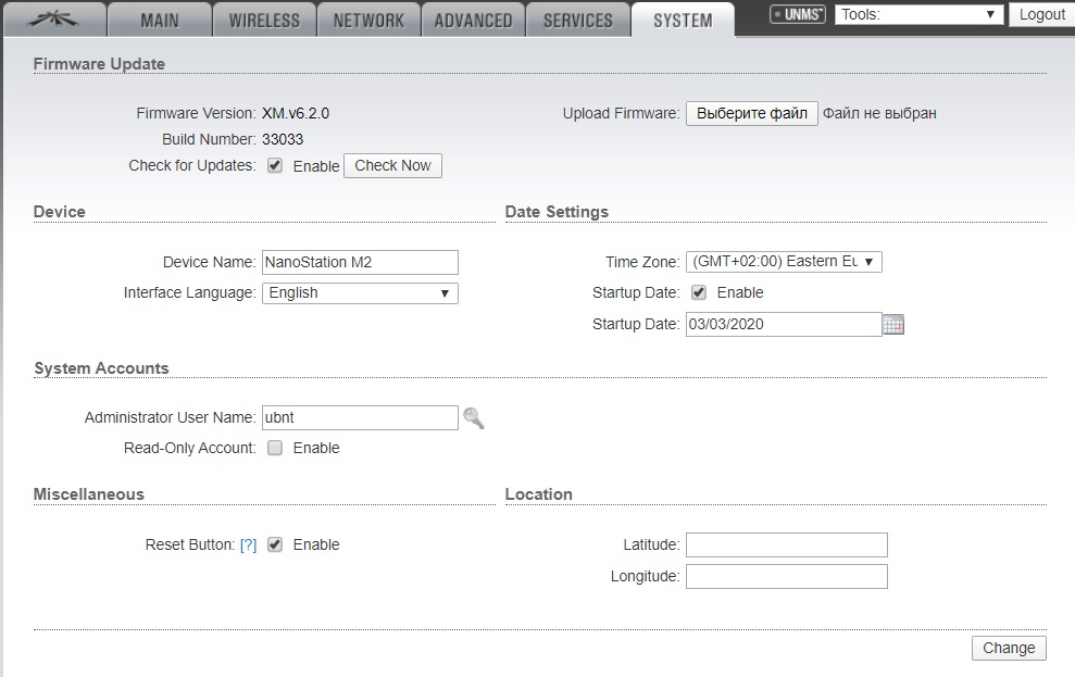

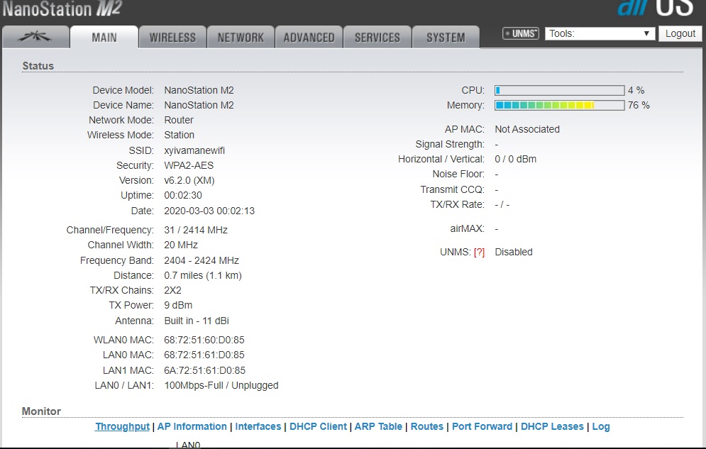

Задача подключиться к соседскому Вайфаю
включена в режиме станция.
Вайфай раздаёт Длинк АП-1522

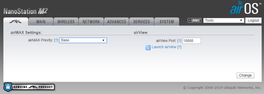

Аирмакс на сколько я понимаю отключён. В версии прошивки нет как в старых прошивках галочки.

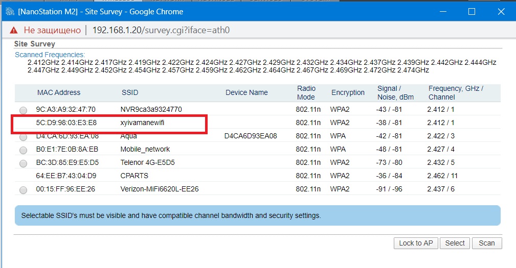

Когда нажимаю select, выдает список сетей (порядка десяти) в том числе и нужную сеть.
Только вот нюанс в том, что как раз слева от названия нужной сети нет кружочка, который я должен отметить как выбранную.
Пробовал вписать название сети вручную, всё сохраняет, но подключения нет.
Я уже весь инет перешерстил, но ответа на мой вопрос похоже нет. Наверное я один столкнулся с такой проблемой.

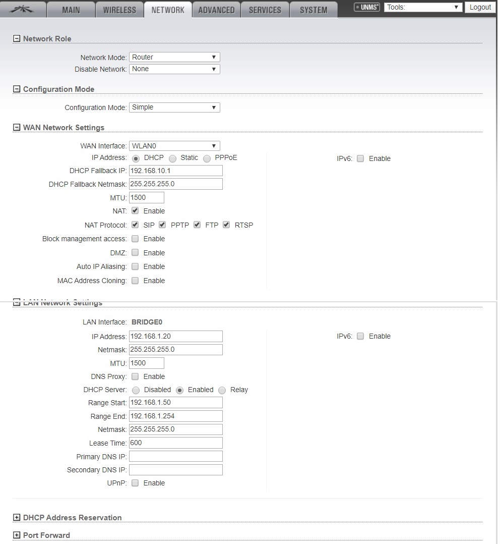

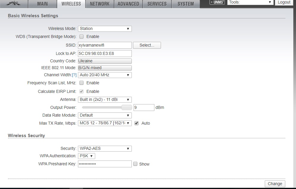

Дома я подключался к своему вайфаю с настройками как на скринах без проблем.
Скрины прилагаю.
Может у кого то была подобная ситуация, помогите.
Есть предположение, что возможно Длинк как то не верно настроен, покопавшись в его меню ничего необычного не нашёл((
Заранее всем спасибо.

Аирмакс действительно отключен. Свой wifi на какой марке построен? Убедитесь в совпадении частот и ширины канала, а также в том, что мощность не завышена. Но скорее всего индивидуальная несовместимость. Сравните настройки своего роутера с настройками д-линка.

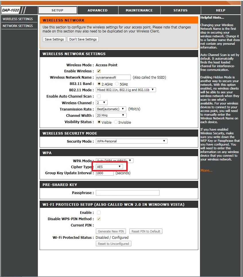

Проблема решина!

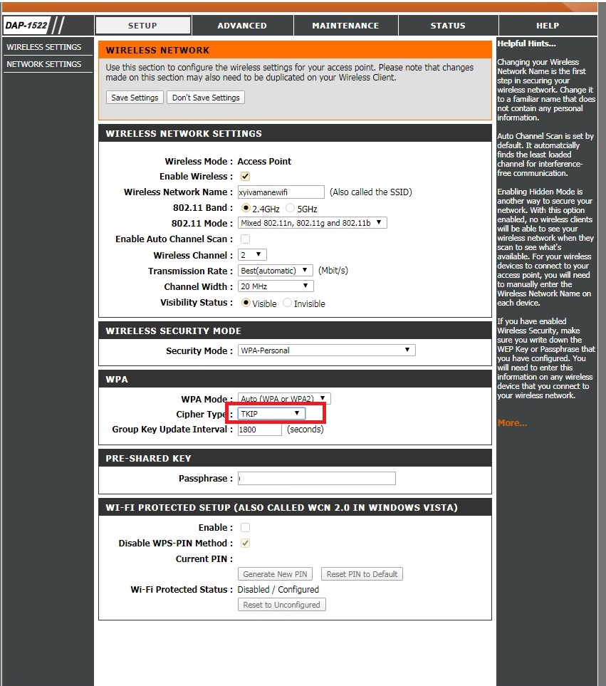

Когда написал про настройки Длинк подумал, дай ка ещё раз проверю.
По итогу проблема была в настройках Вайфай Длинка
Шифрование в роутере было TKIP.
После того как переключил в AES всё заработало как нужно!
Так что теперь будет по крайней мере хоть одно объяснение моей проблемы в инете.
Скрины прилагаю.
