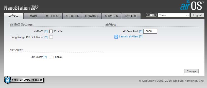

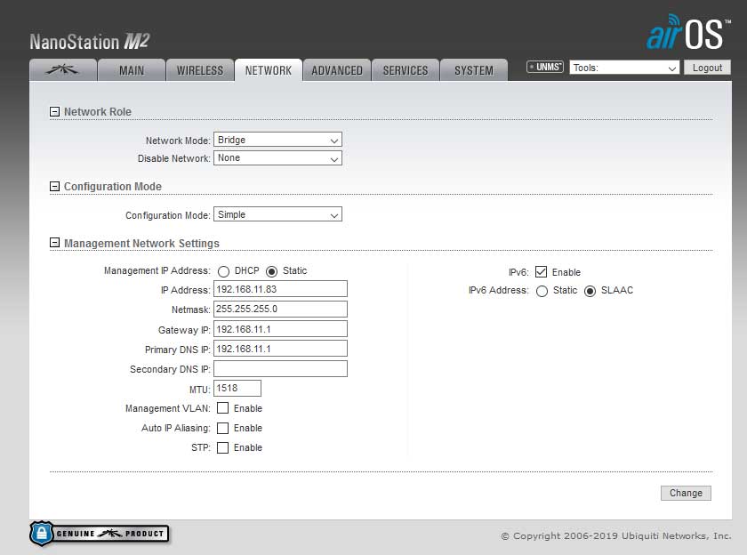

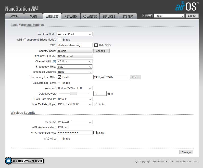

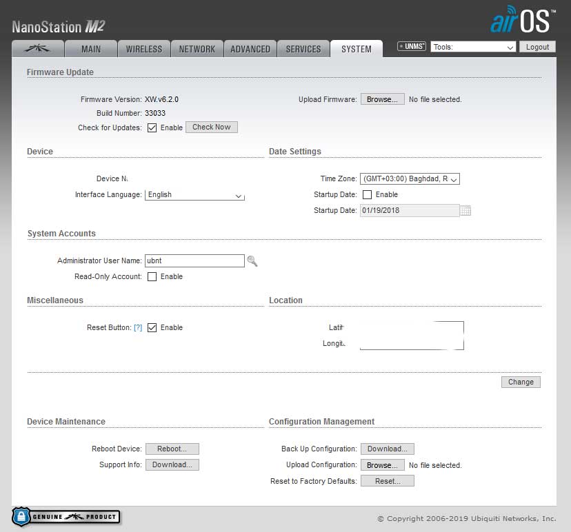

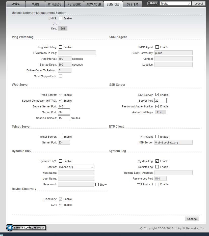

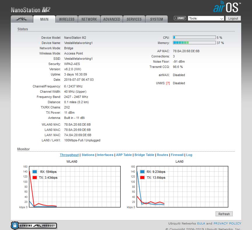

Добрый день, уважаемые.
Странный глюк. Nanostation M2 в режиме точки доступа , бридж не хочет раздавать интернет по вай фаю мобильным устройствам на андройд и на apple os, Год назад на виндовс фоны раздавал. На стационарные компьютеры и ноутбуки на виндовс раздаёт интернет.
Хардрезет делал, устройство обновил до крайней прошивки. Страна стоит Россия, с каналами и методом шифрования игрался. Куда смотреть?

Могут ли стандарты шифрования теперь не совпадать?
вариант интересный. Но пробовал разные, отключал, Wpa,Wpa2. Не хочет. Причём поведение интересное на устройствах: сеть видна, начинаем к ней коннектится и почему-то коннект не происходит, и так по кругу.

Пока что могу только предложить поменять страну на USA или Compliance Test.
