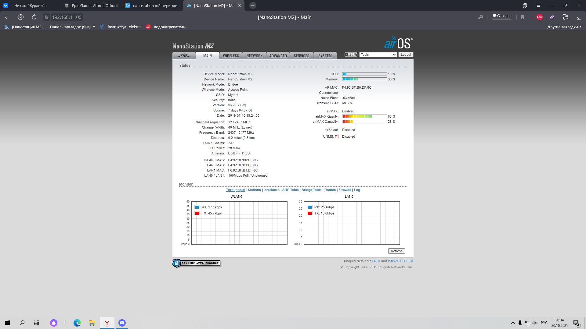

Приветствую,у меня такая проблема. Связь между точками есть и довольно нормальная,пойдет. Проблема в том,что раз-два в час на одной точке скорость падает до 1mb/s и пропадает инет на минут 5.Что делать?

Попробуйте watchdog настроить на вкладке services. А также на станции и точке доступа включить WDS (Transparent bridge mode) или же Station WDS и AP WDS.
P.S. Лучше используйте интерфейс на английском (на русском тупо машинный перевод без учета терминологии), так Вам будет проще разбираться в документации.

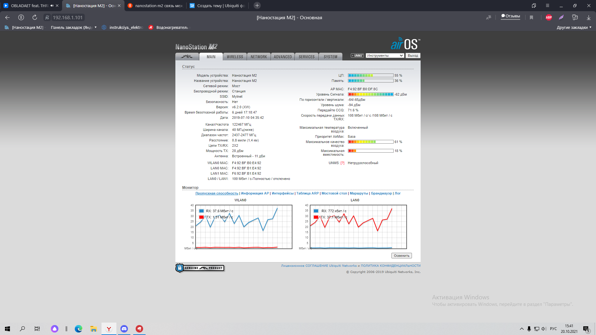

P.S.S. Плохой CCQ, желательны скриншоты с точки доступа.
