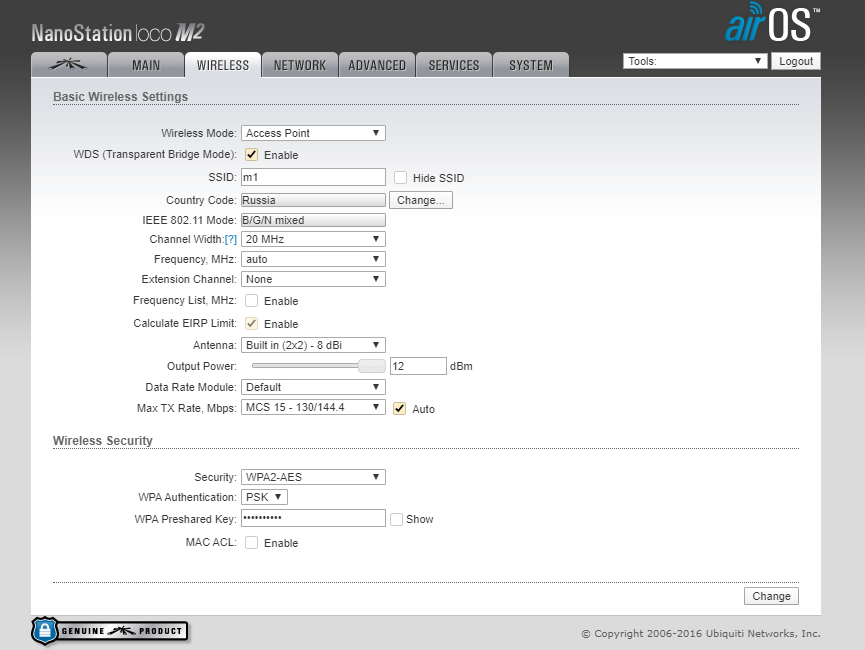

Настроена в режиме AP, при подключении к ней через WIFI, Windows выдает: "не удается подключиться к этой сети".

Компьютер с Windows далеко находится от точки доступа? И с помощью чего он пытается подключится?
Здравствуйте. Расстояние - пара метров (стенд собираю пока). Подключение с помощью стандартных средств Windows 10. Одинаковая проблема на двух ПК.
7.262
444
Ну тогда, избыточная мощность установлена, она на такой дистанции само себе вызывает дикие помехи. Вам до 1-5 дБм снизить для начала.
Какое устройство для wifi связи используется?
И если Вы планируете с компьютера на расстояние более 100м по прямой видимости связываться, с помощью домашних wifi-адаптеров - ничего не выйдет. Точку Вы может и увидите, а вот она Вас нет.
