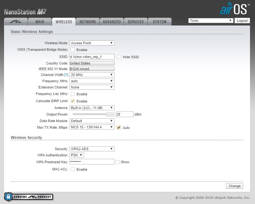

Добрый день.
Прошу помощи в настройки Nanostation M2 в режиме access point.
Есть девайс Device Model:NanoStation M2. Настроен в режиме access point.
Device Name:NanoStation M2
Network Mode:Bridge
Wireless Mode:Access Point
SSID:d.Vybor-video_rep_1
Security:WPA2-AES
Version:v6.1.4 (XM)
Uptime:00:34:20
Date:2018-01-12 13:06:13
Channel/Frequency:39 / 2454 MHz
Channel Width:20 MHz
Frequency Band:2444 - 2464 MHz
Distance:1.6 miles (2.6 km)
TX/RX Chains:2X2
TX Power:28 dBm
Antenna:Built in - 11 dBi
WLAN0 MAC:68:72:51:2E:4B:6A
LAN0 MAC:68:72:51:2F:4B:6A
LAN1 MAC:6A:72:51:2F:4B:6A
LAN0 / LAN1:100Mbps-Full / Unplugged
Firmware Version:XM.v6.1.4
Но не одно устройство не видит сеть "d.Vybor-video_rep_1". Соответственно не может подключиться к данной сети.
Что может быть настроено не верно?
Nanostation M2 подключен к роутеру с которого есть выход в интернет.
Попробуйте SSID назвать попроще и без точек. Включить WDS. Если подключаете устройства типа смартфонов, уменьшите значительно мощность и отключить airmax[/
Network Mode:Router (также и в SOHORouter). После того как делаю Apply админский интерфейс отваливается и WiFi сеть ubnt пропадает совсем.
SOHO router, это не то, LAN работает как WAN,а wifi как локальная сеть. У apple есть какие-то проблемы при работе с ubiquiti. Nanostation рассчитан на работу в режиме ptp и ptmp, а не как точка доступа бытовых устройств и отключите airmax.
Спасибо. работает с настройками
Network Mode:Bridge
Wireless Mode:Access Point WDS
SSID:video_rep
Security:WPA2-AES
