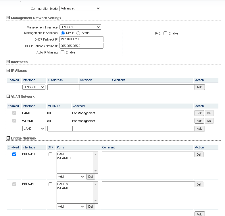

Если настроить как на картинке. то в Vlan 80 находится только само устройство. а клиенты wifi без VLAN

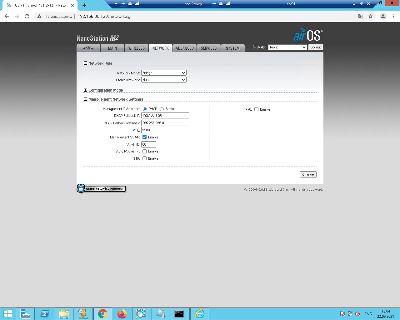

На вкладке Networks можно назначить VLAN :
Configuration Mode: Advanced
VLAN Network

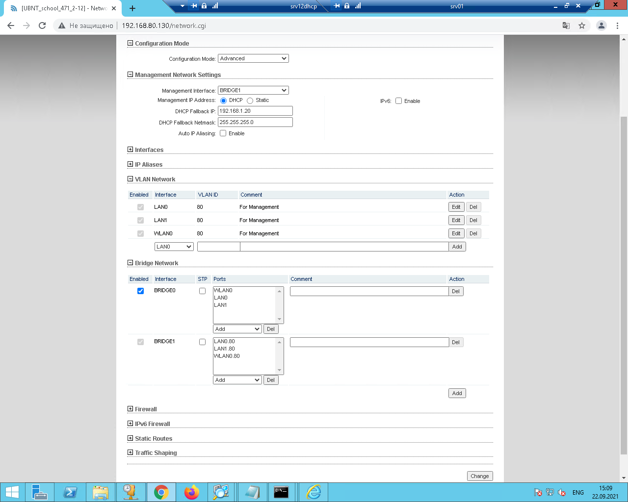

Вот скрин. Что не так настроено? Как правильно настроить чтобы пустить в vlan80 клиентов WIFI.
сейчас только управляющая сеть(Само устройство) в vlan80.

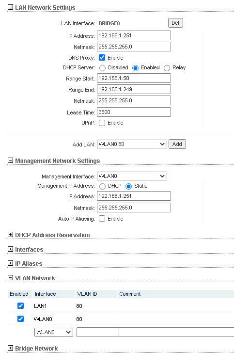

У менеджмента должен быть VLAN 80?
Примерно так:

Да менеджмент должен быть VLAN80.
ТЕ должен быть Network Mode "Router"?
Вот мои настройки. и все равно клиенты не в Vlan
