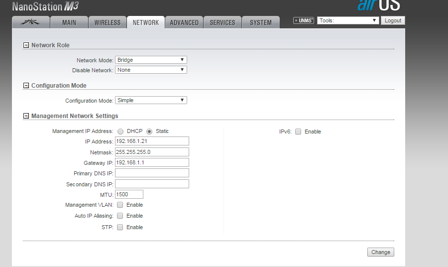

Добрый вече.Вот такой случай у меня каждый вечер почти в одно и тоже время отваливается интернет, хотя сеть есть. Настройка в режиме моста когда пропадает интернет,я по сети спокойно захожу на обе антенны. Решаю проблему путем перевода антенны STATION в режим роутера и обратно в режим BRIDG. пользуюсь антеннами уже 4-ре года, но вот последние два года в определенный момент происходит одно и тоже. Потом помучает месяц два и работает нормально.
Возможно помеха, Частоту пробовали другую?
Возможно с питанием проблемы, коннекторы окислились и.т..п.
Перезапуск софта делается командой по ssh
/usr/etc/rc.d/rc.softrestart force

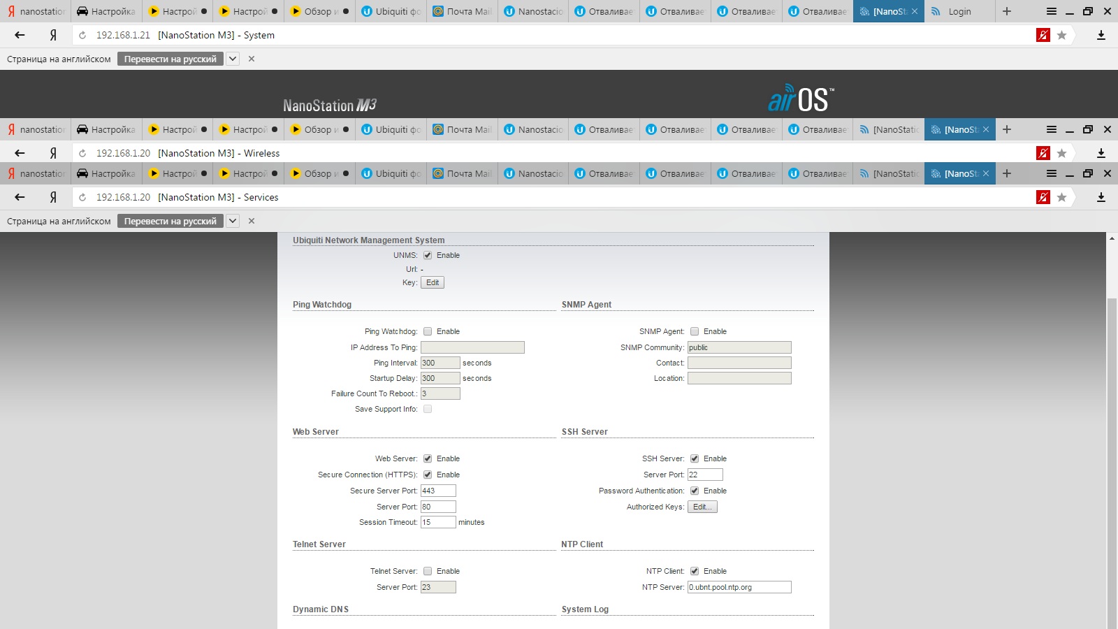

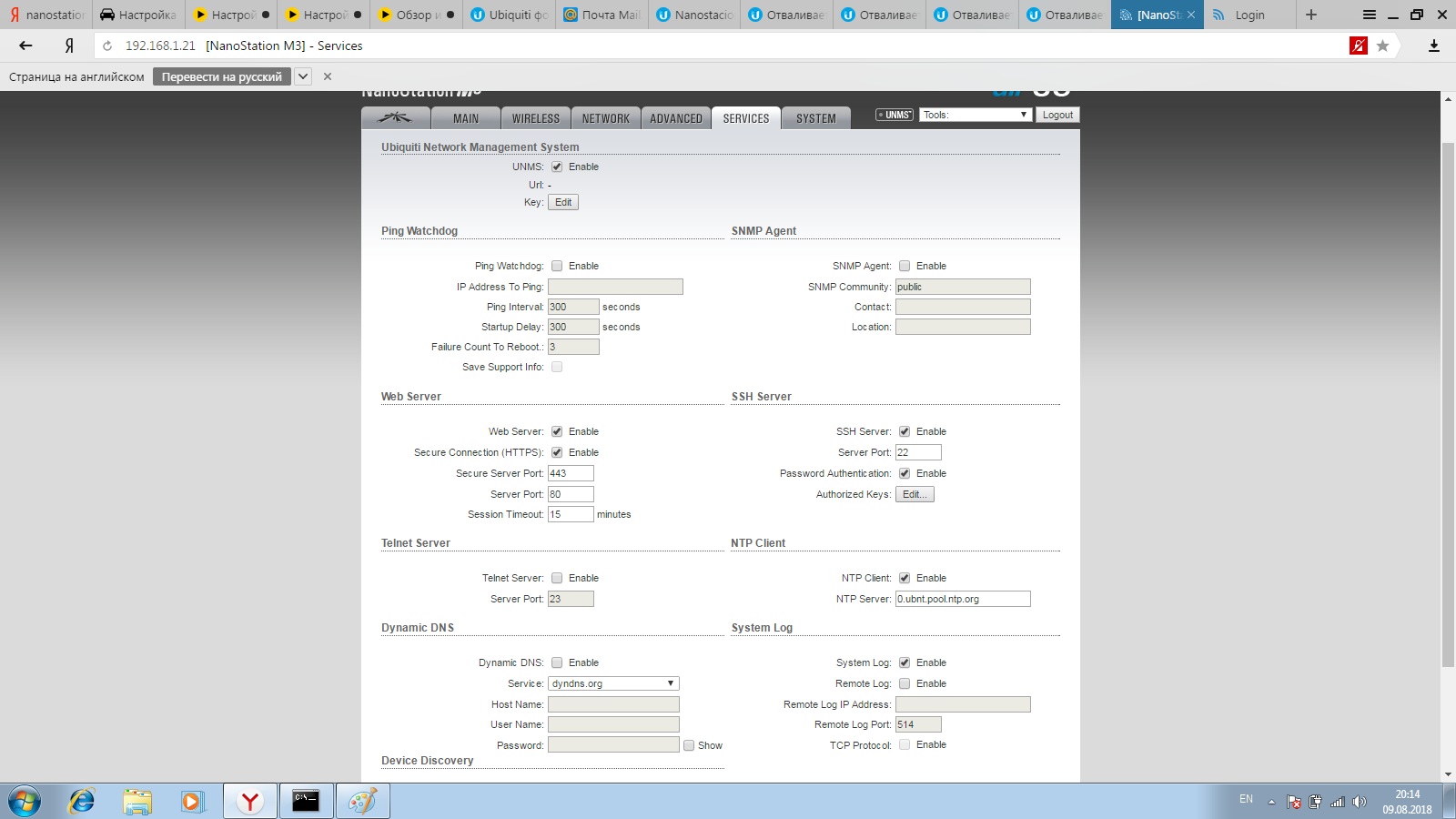

Настройте ватчдог, пусть точки друг друга пингуют, поставьте время пол часа или час, если пинга не будет ребутнется.
Спасибо что отозвались, то что отметил зеленым не совсем понял,как делается. Можно конкретизировать?
Не надо мучить точки переводами в режим Router и обратно в бридж. Проще дать команду на перезапуск софта. Putty или другой клиент Вам в помощь.

я бы с радость, но я не знаю как это делать, я не особо силен в этом
6.480
388

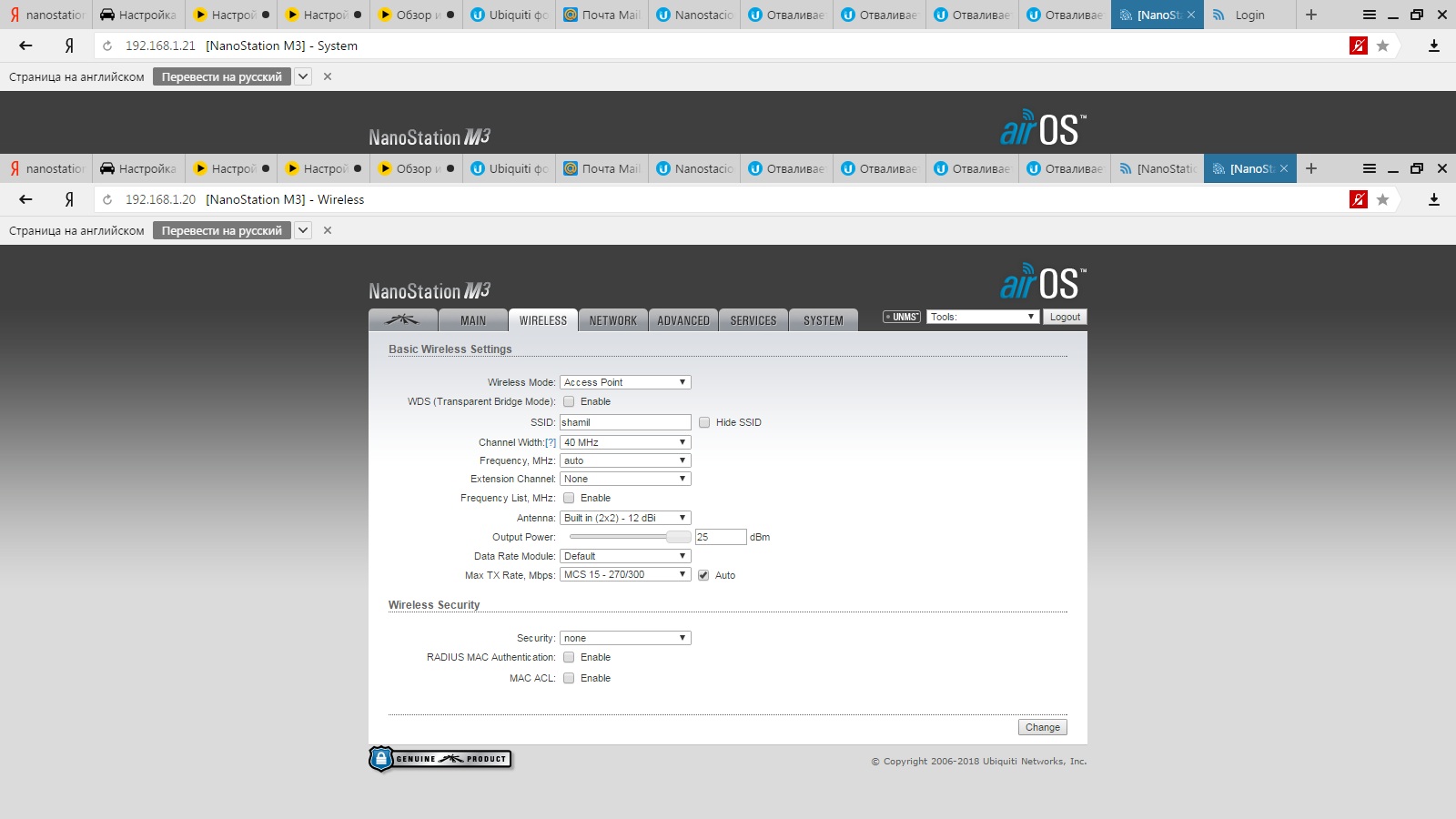

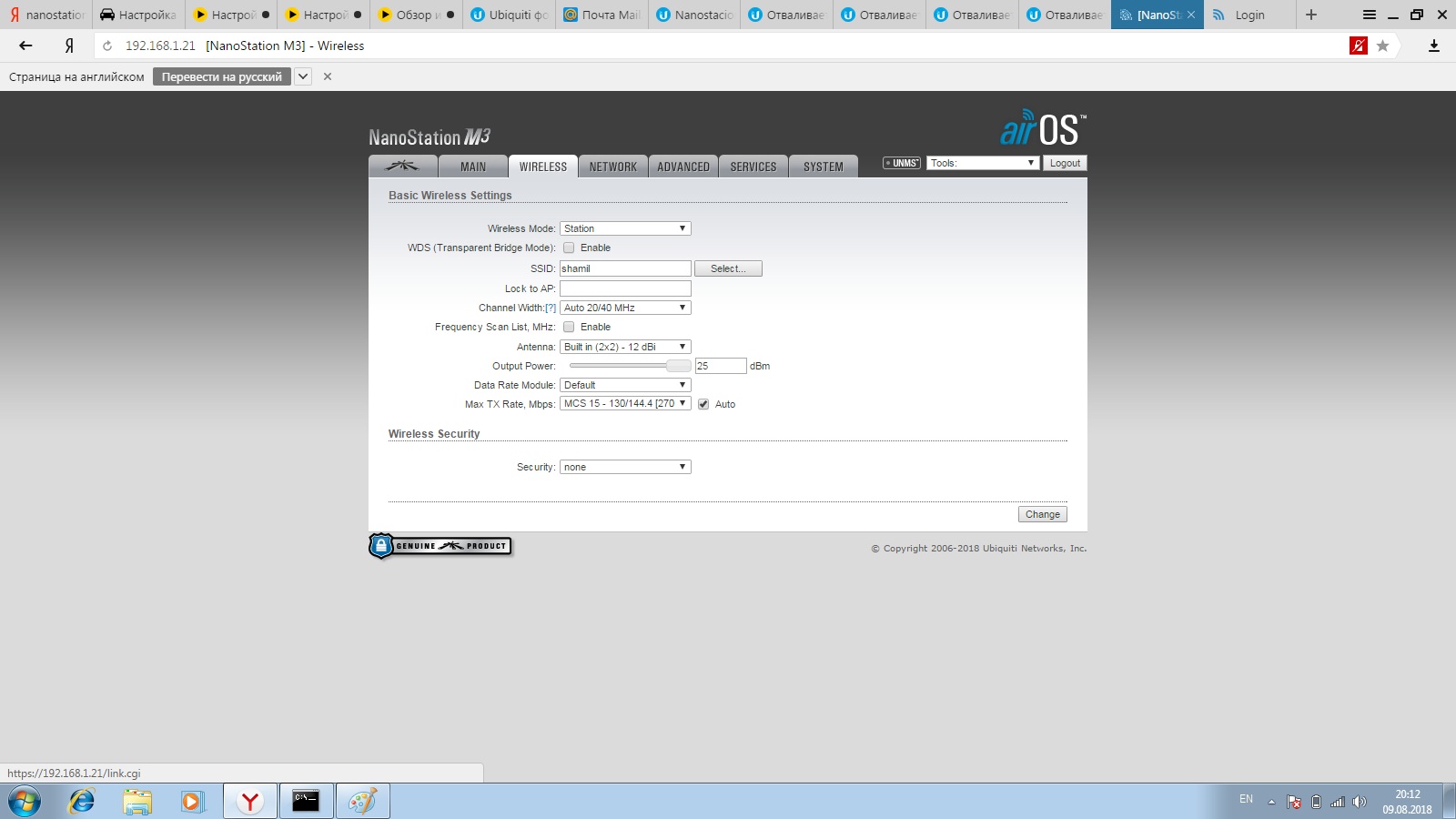

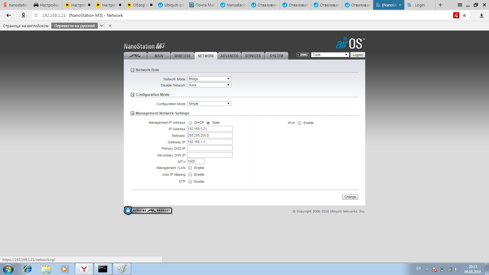

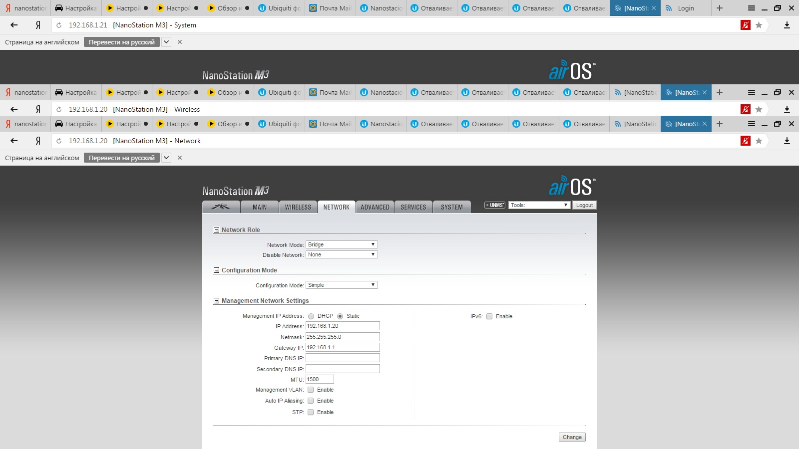

Т.е. у Вас просто пропадает интернет, а сами устройства продолжают работать? Попробуйте поставить галочку WDS (Transporent bridge mode), кроме того поменяйте 192.168.1.20 на другой адрес, может кто-то новое устройство подключает/включает, а Вы сидите на адресе по умолчанию.
S
shamil05ru
9 Авг 2018
40
да просто пропадает интерне, а устройства работают пингуются и все в этом роде только нет интернета. Доступ на прямую не идет интернет раздается через роутер микротик
6.480
388

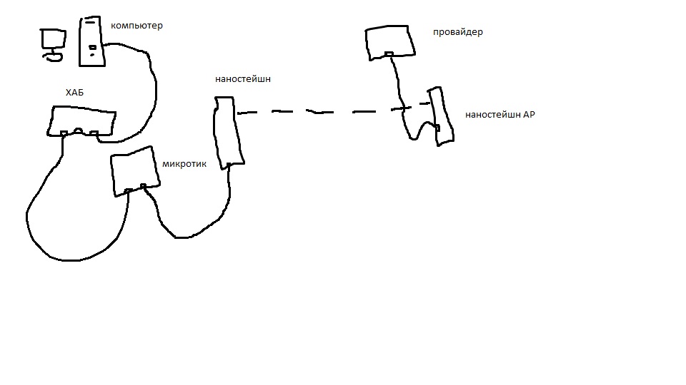

Посмотрите логи на микротике, может проблема в нем. И нарисуйте схему как у Вас все это подключено.
S
shamil05ru
9 Авг 2018
40
микротик я недавно поставил до этого был ПК сервер и распределял через него тоже самое было
6.480
388
А в какое время отваливается? Может у Вас провайдер сброс порта делает? (Есть такие, раз в сутки по ночам обновляют).
