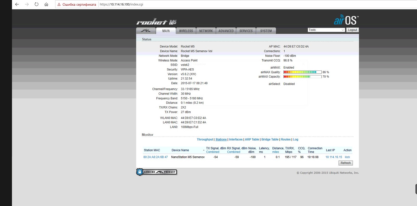

Добрый день.
Помогите пожалуйста понять- разобраться, почему один Nanostation M5 видит и соединяется с базой Rocket m5, а остальные две Nanostation M5 не видят эту базу. Между базой Rocket m5 и Nanostation M5 прямая видимость расстояние максимальное 30 м.
Скажу также, что Nanostation M5 которые не видят мою базу, видят другие Rocket m5 работающие рядом.
В чем может быть проблема в Rocket m5 или Nanostation M5? или что то не так настраиваю.

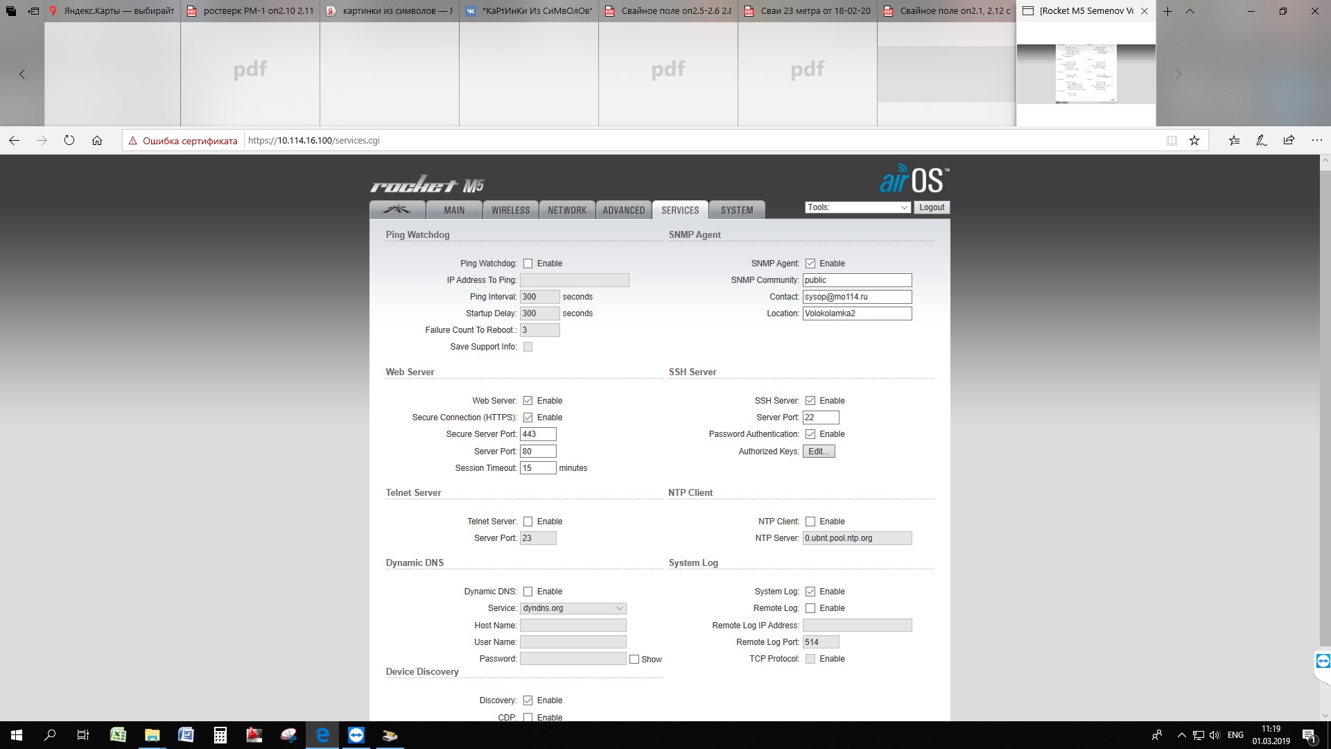

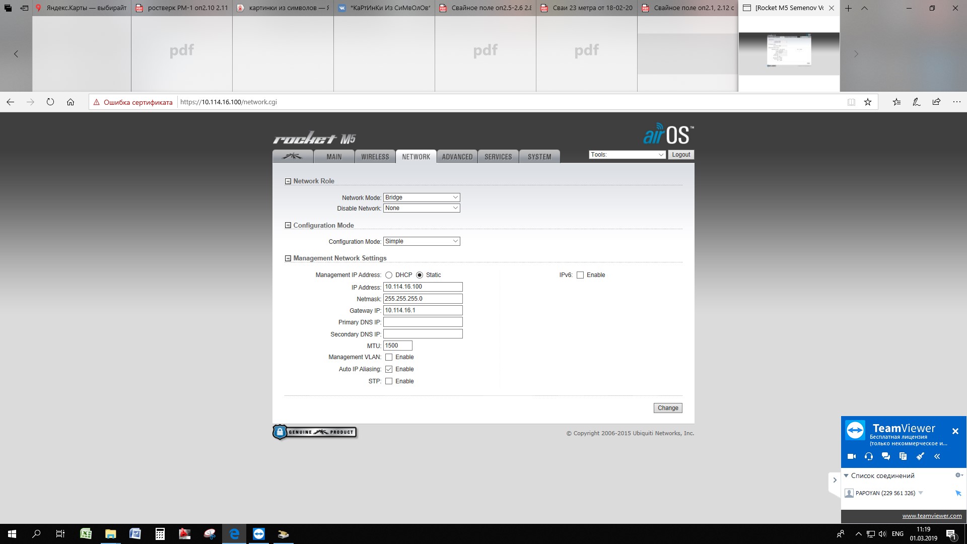

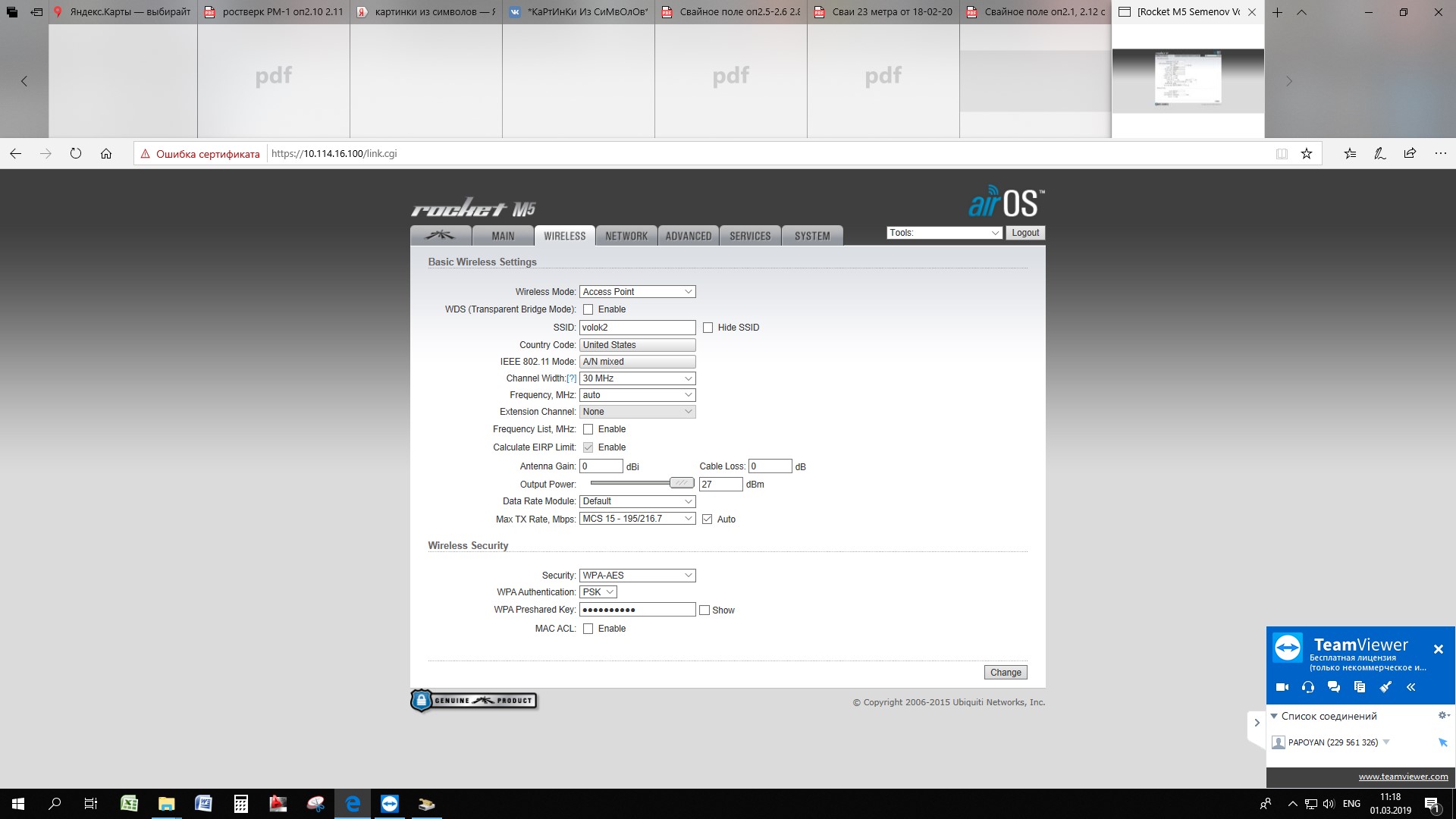

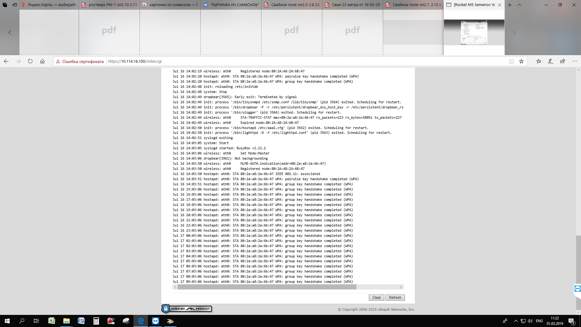

Вложении настройка рокета

А скрины с работающего и неработающего наносов можете приложить?
Вы wds не используете? Почему?
З.ы. вашу ж дивизию, зачем канал в auto и полоса 30Мгц? На наносах по идее нужно руками завязать тогда 30Мгц. В дефолте они ж только 20/40 умеют вязать. И закрепите определенный канал, шоб не скакало.
З.з.ы. если к антенам около 30 метров не стоит наваливать передатчик на всю? У убнт нет защиты от перегрузки, другой вендор уже вывалился бы в защиту от перегрузки с визгом о запредельном сигнале. + Вы сами себе глушите эфир.
Да и выставите правильно коэфициент усиления на рокете в соответствии с антенной. Тоже кретично бывает в работе.
