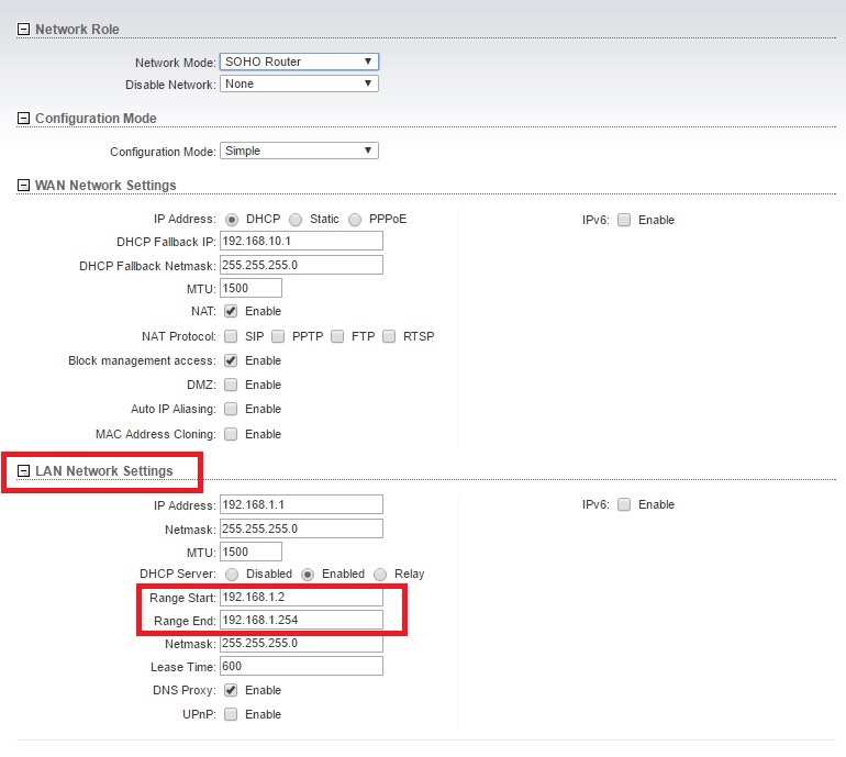

Добрый день. У меня на работе было две NanoStation M5 и был рабочий мост. Потом одна точка сгорела. В мосте сейчас нет необходимости.
Думал оставшуюся рабочую точку применить в качестве wi-fi роутера, но не получается.
Я правильно понимаю, что NanoStation M5 для того, что бы делать мост и одна отдельная точка NanoStation m5 не может выполнять роль wi-fi роутера?
Да у точки есть в настройках DHCP Server и режим router, но его можно активировать только для LAN, а для WAN нет. То есть устройство будет раздавать ip адреса по LANинтерфейсу и все.
Firmware Version: XM.v6.0.3
Build Number: 30600

Пробую режим SOHO, не получается. Обратите внимание, на скриншоте режим SOHO.

Видимо проблема в том, что устройство работает в режимах:
5735 MHz 5740 MHz 5745 MHz 5750 MHz 5755 MHz
5760 MHz 5765 MHz 5770 MHz 5775 MHz 5780 MHz
5785 MHz 5790 MHz 5795 MHz 5800 MHz 5805 MHz
5810 MHz 5815 MHz 5820 MHz 5825 MHz 5830 MHz
5835 MHz 5840 MHz

Не все мобильники работают в диапазоне 5 ГГц. Поэтому даже если удастся настроить в режиме wi-fi роутера не все смогут подключаться

Вообще то NAT включите для начала( все протоколы), и да как тут уже сказали на 5ГГц не все мобильные и роутеры работают, роутеры с 5ггц от 2тыс стоят
