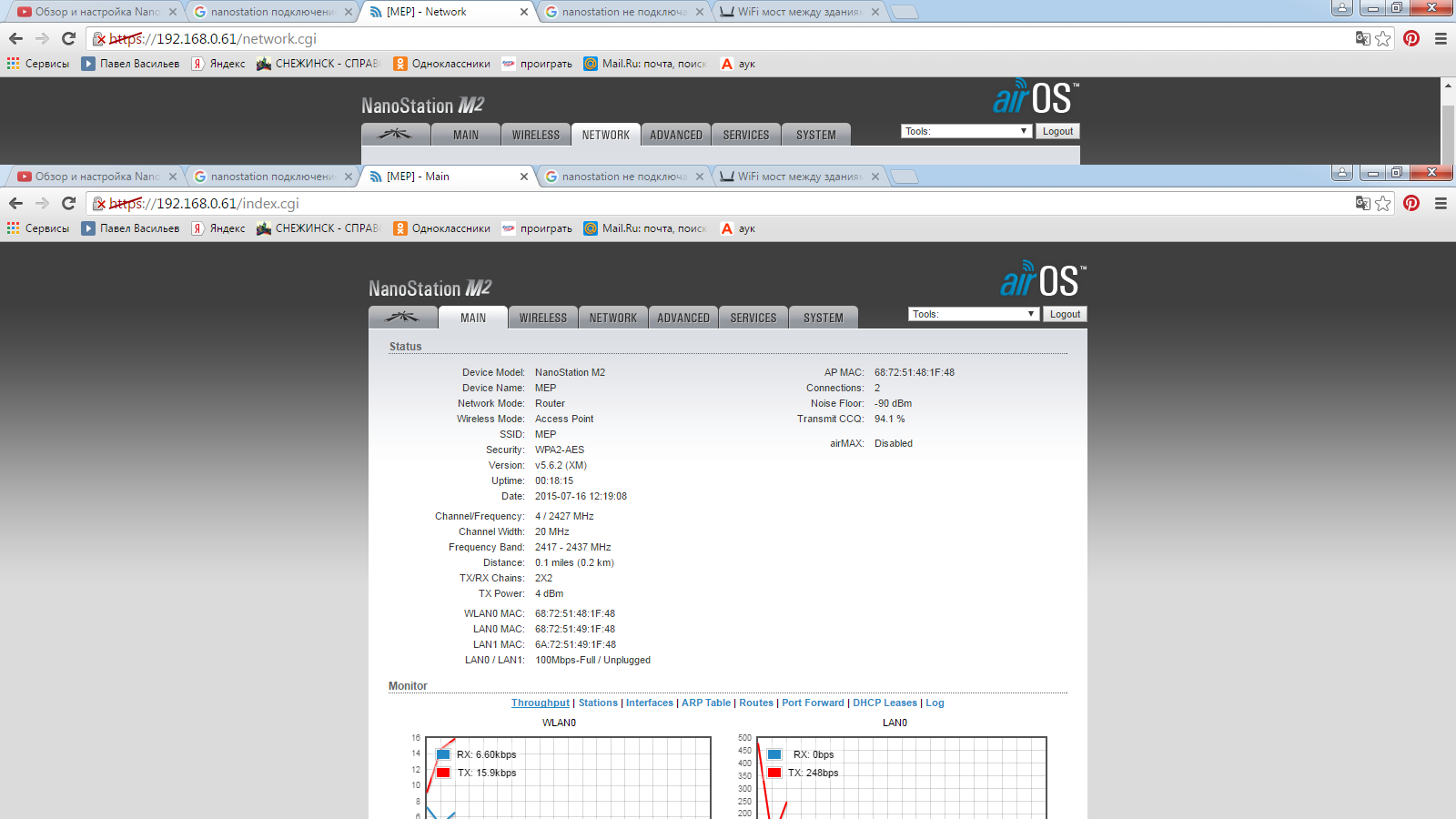

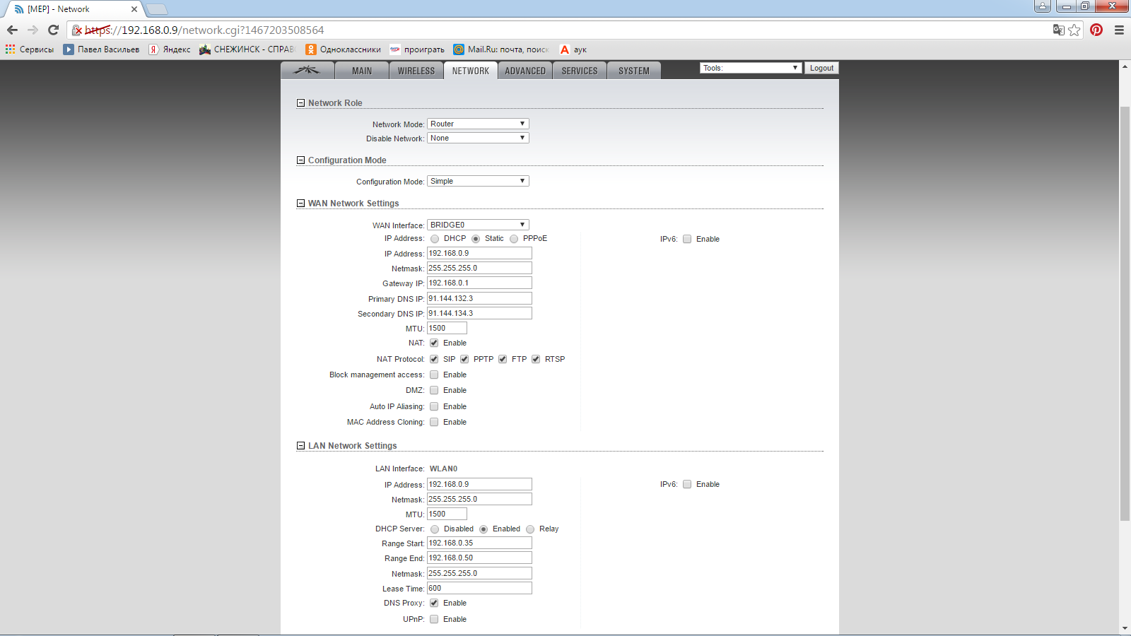

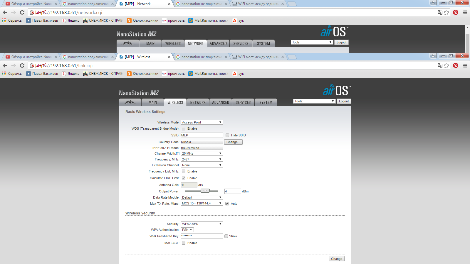

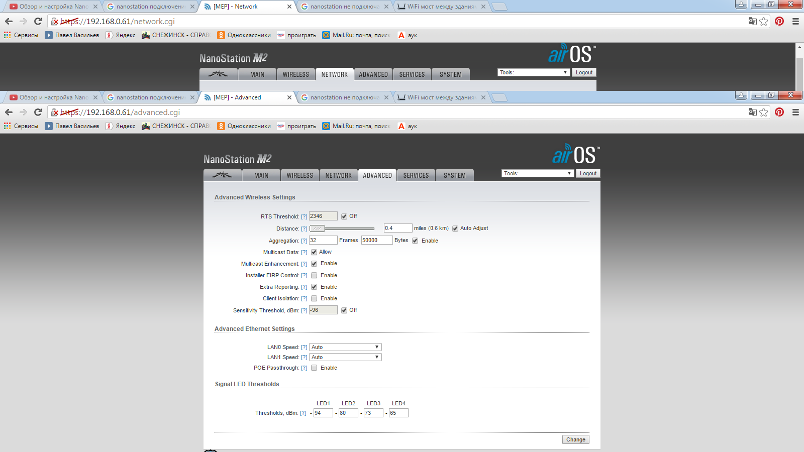

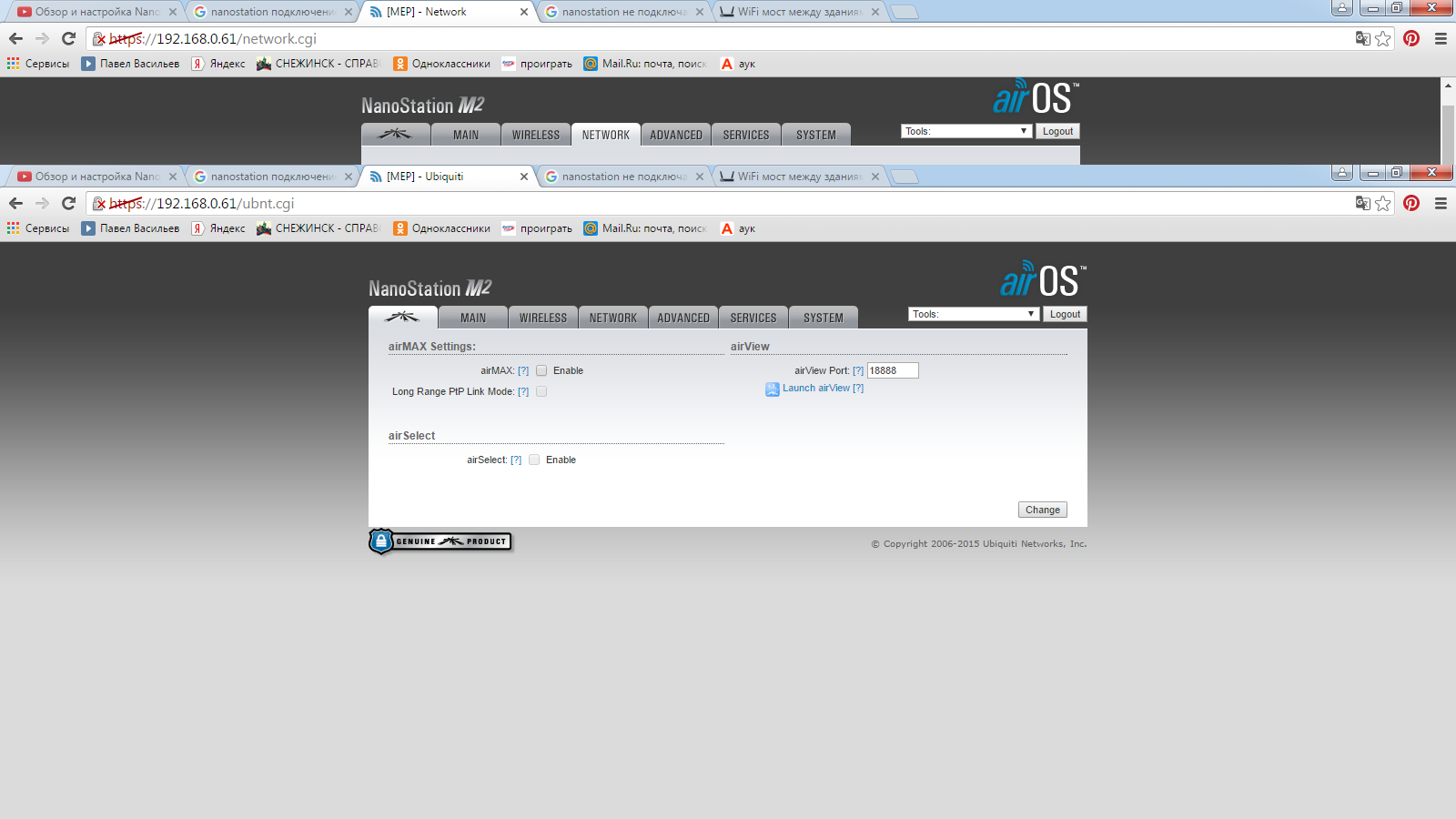

Добрый день, не получается подключить Nanostation M2 к интернету по кабелю.
Настраиваю мост между Nanostation M2 и Nanostation Loco M2, точки видят друг друга, а инета нет.
вот фото настроек.

4.157
в этом режиме точки не видят друг друга
в этом режиме должна быть одна точка - которая соединяется с провайдером проводом. соответственно настраиваете LAN интерфейс. а по WLAN передаете сеть дальше куда нужно.
N
negative_74
1 Июл 2016
переведите в режим SOHO Router
второй nanos оставлять в режиме моста? или как роутер её настроить?

настроил loco m2 wifi раздает но не могу к ней подключатся (с любого устройства)
Отключить аирмакс нужно и поставить 2437 частоту и 20мгц ширину канала.
