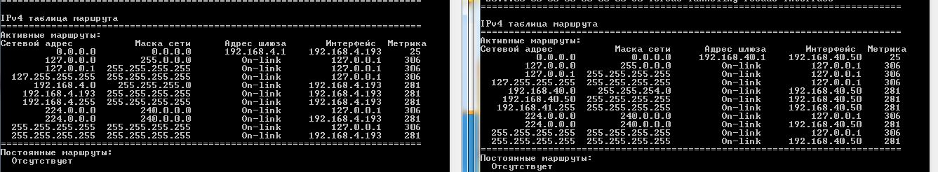

с маршрутизацией проблемки, подсети друг друга скорее всего не видят, смотри route print.
маршруты одинаковые для областей 4.1 и 40.1
