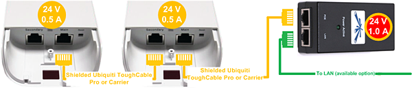

здравствуйте
подключил точки вариантом B как указано на рисунке
две точки ns m5
от инжектора до первой точки метров 40, от первой точки до второй не более метра
кабель utp 5e outdoor нормального качества, ижектор оригинальный на 1 ампер
вторая точка работает нестабильно, видимо не хватает питания
тянуть отдельную линию под вторую точку нет возможности
рассматриваю следующие варианты
1. после первой точки поднять напряжение на синей и коричневой паре с помощью dc-dc step up converter
типа- http://sun-store.ru/3515--povyshayushchij-step-up-dc-dc-preobrazovatel-ltc1871_-3_5-30v_-100w_-cifrovoj-led-Voltmetr
2. выкинуть оригинальный инжектор, подать по синей и коричневой паре 36 или 48 вольт, на другой стороне с помощью dc-dc step down converter получить напряжения 24В для питания точек и 5В для питания простейшего мини хаба и подключить точки
http://www.avito.ru/moskva/oborudovanie_dlya_biznesa/ponizhayuschiy_preobrazovatel_dc-dc_5a_xl4015_s_indik_360000234
вопрос такой.
есть ли готовые варианты у ubiquiti для моего случая?
как вы думаете, прокатит ли вариант 1?

Чтобы понять чего ей нехватает - померяйте хотябы напряжение после первой точки и сравните с тем, что на выходе из инжектора.
Проседает напряжение либо нехватает тока

Подобную тему поднял на офф сайте и кроме бондинга реального выхода не нашел(но опять же нет гарантии на нормальное питание обоих точек, да и кабель все же тянуть нужно)... У меня схожая ситуация и по всей видимости и вправду просаживается напруга при активации второй точки(((
http://community.ubnt.com/t5/Installation-Troubleshooting/pair-to-pair-of-Nanostation-M2-2xAP-to-2xStation/m-p/970191#U970191

Попробуйте напряжение снимать ДО первого наноса, а не пропуская через.

полезу на крышу с тестером в выходные)
сдаётся мне, что всё это порнография со вторым портом......
вторую линию тянуть никак не могу, каналы сильно забиты
мой вариант 2 будет работать железно, но а вот первый,
как думаете
я то неособо силён в электротехнике)
