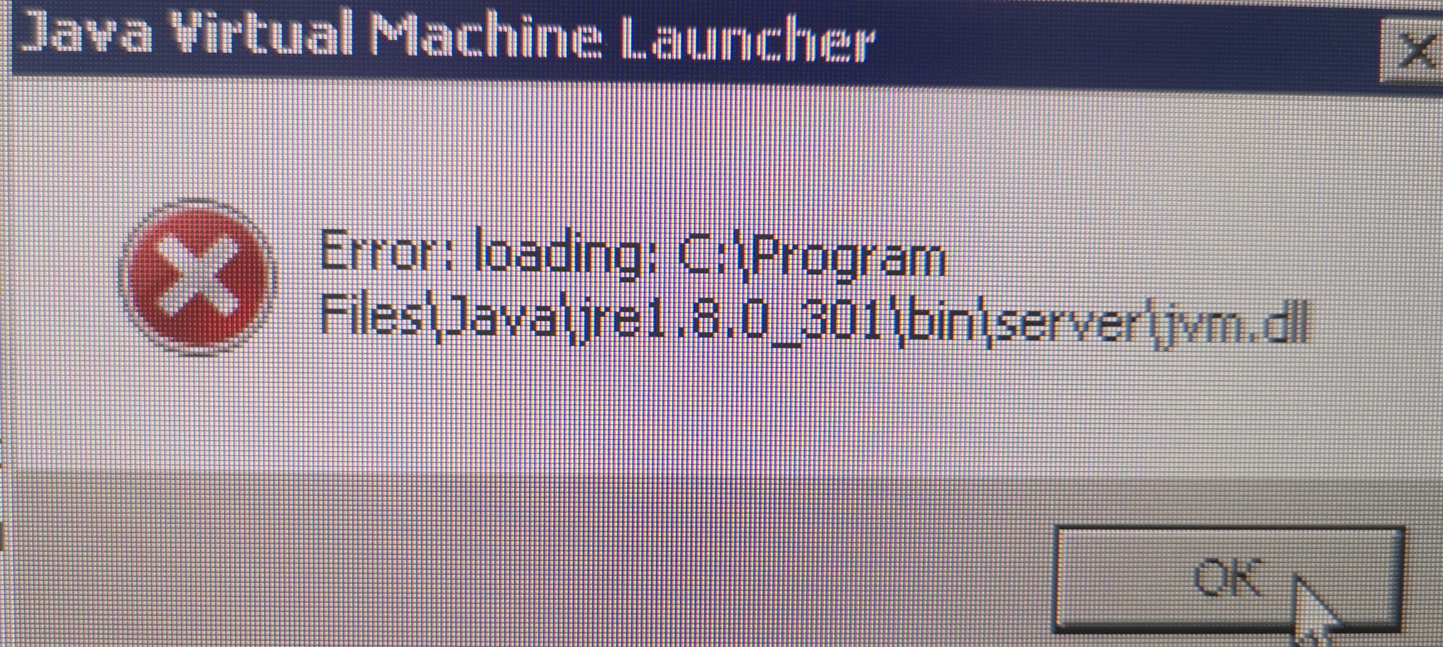

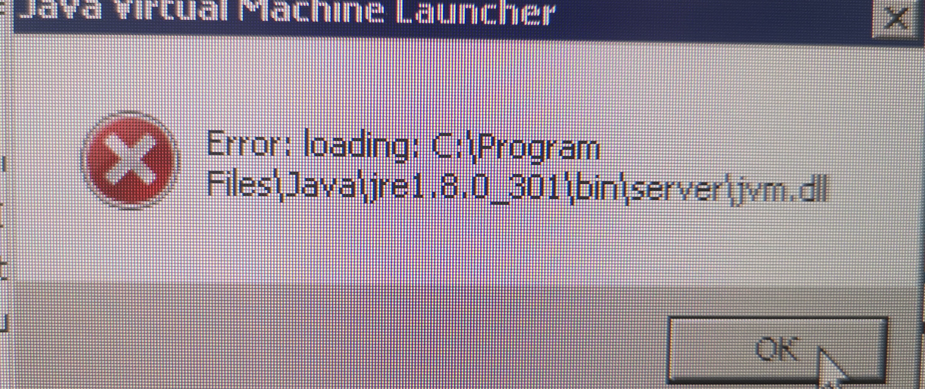

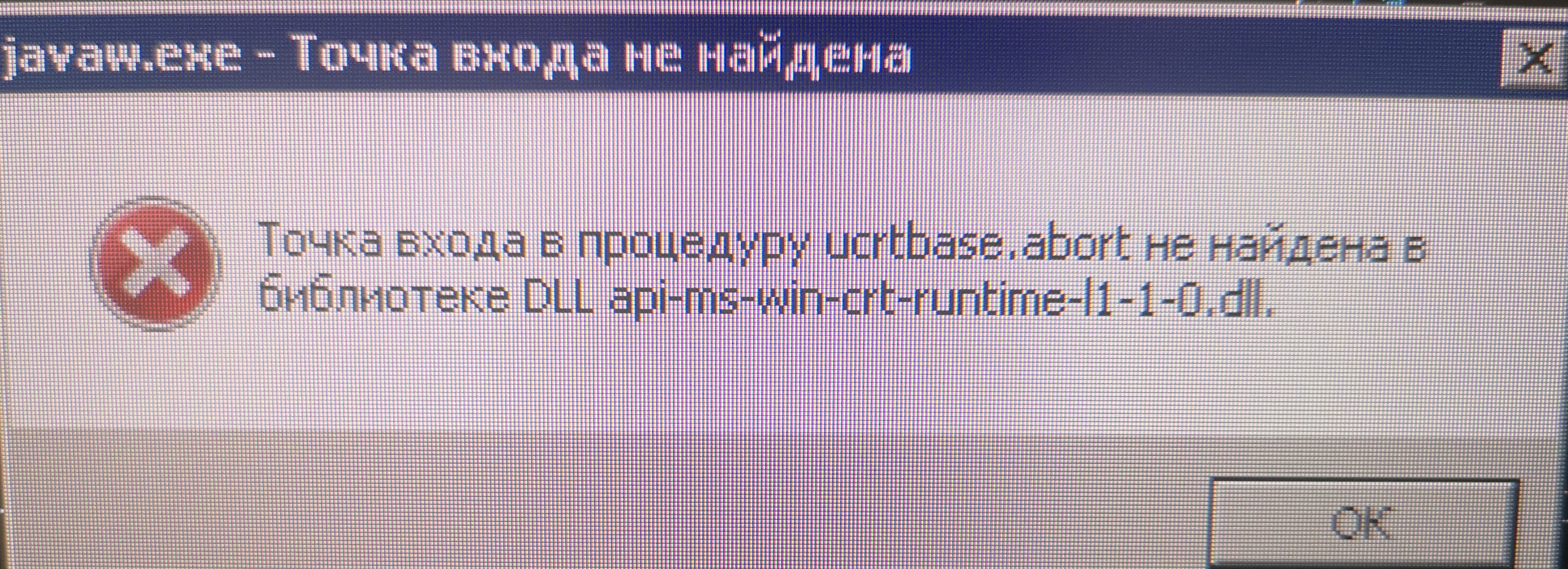

Блин, засада какая то, пытаюсь установить контроллер на win server 2008 r2, ставлю последнюю яву, ставлю контроллер, при попытке запуска выдает сначала
"точка входа в процедуру uctbase.abort не найдена в библиотеке DLL api-ms-win-crt-runtime-|1-1-0.dll" потом "error: loading C:\Program Files\Java\jre1.8.0_301\bin\vcruntime140.dll", если потом запускаешь иконку контроллера, он висит на строке "стартинг юнифай контроллер", бесконечно висит(((
Пробовал найденые в сети решения, не помогли(((
Другого компа, который бы 24/7 был в сети нету (

Пробовал разные 8 версии, не запускается(
Притащил ноут из дома, на нем запустился контроллер, буду мучить теперь сервак, понять бы где "копать"...
Целостность системных файлов проверил, всякие советы из гугла тоже проверил

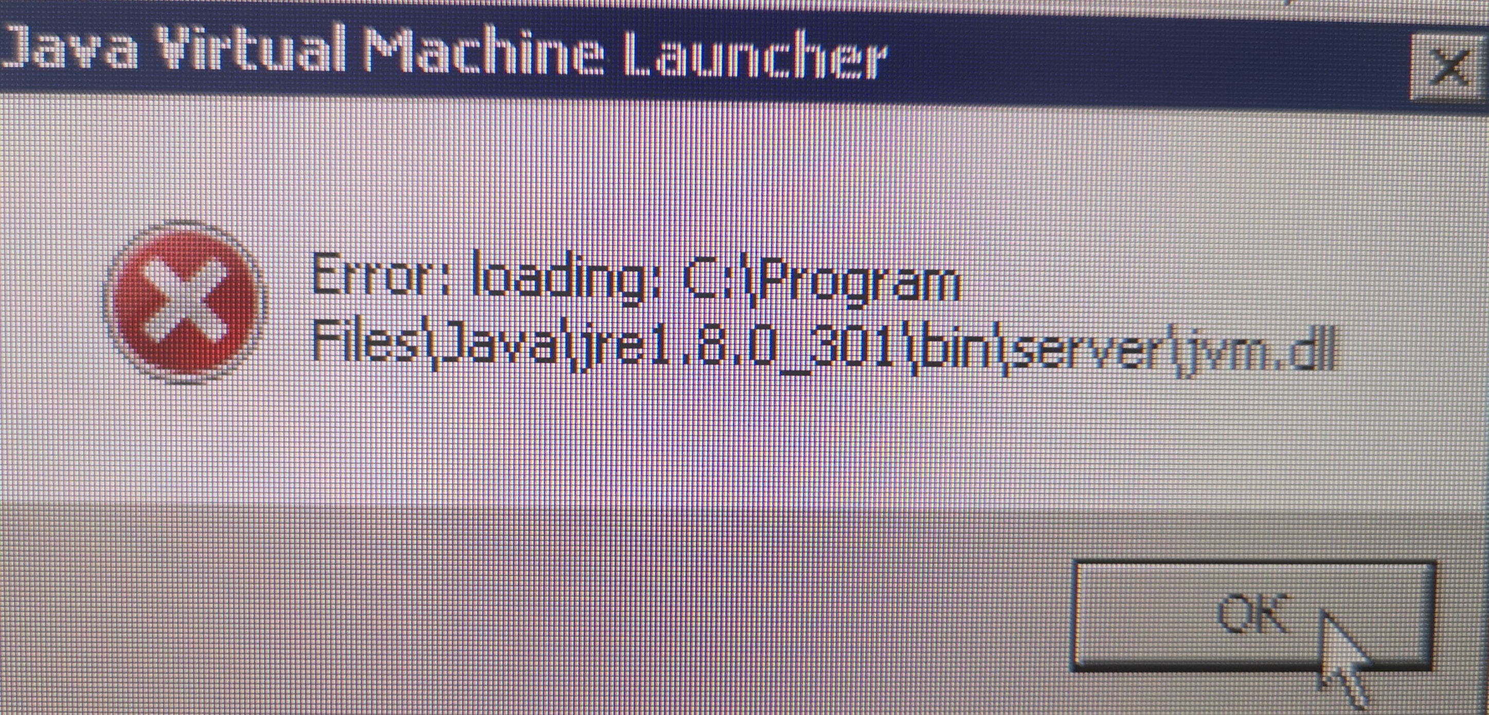

Снес яву, вытер хвосты, поставил свежую яву ,поставил контроллер 5.14.23, при первом запуске выдает такие ошибки...9169917091719172, при повторном запуске этих ошибок не выдает, но бесконечно висина "стартинг юф контроллер"(
Блин, не знаю уже куда копать.

api-ms-win-crt-runtime-|1-1-0.dll меня вот это смущает, обычно ошибка на 32 битных системах. Но я как понимаю у вас 64?
