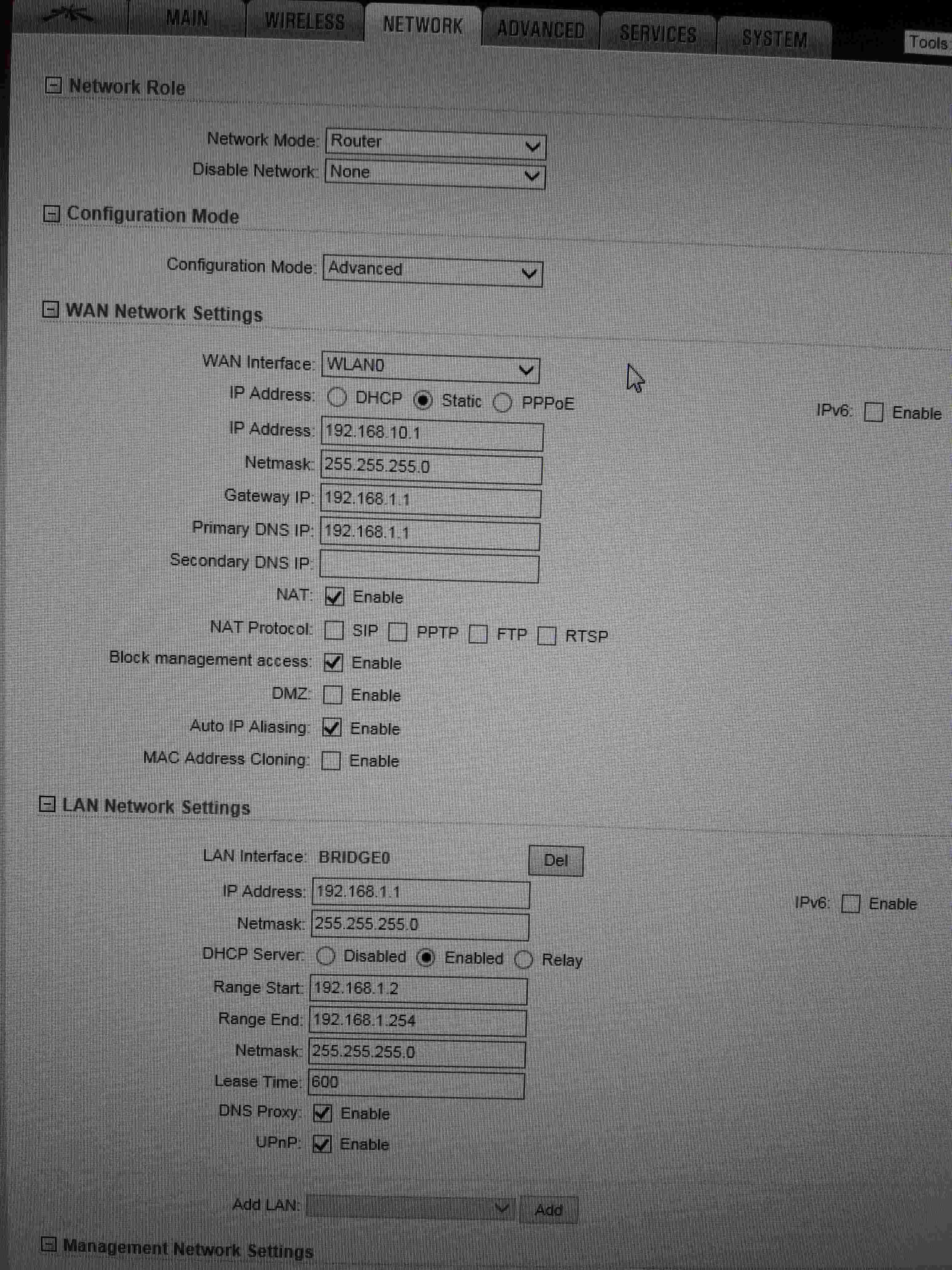

Здравствуйте.
Подскажите пожалуйста как настроить три наностейшена точка-многоточка?
Один из них - точка с проводом интернет провайдера и два - станции. Получилось только настроить в режиме моста, ну и соотвественно одна их станций только работает, в зависимости какую раньше включишь.

Если ваш провайдер поставляет интернет через DHCP, т.е сунул кабель интернет пошел, то так и будет, работать только с 1 точкой.
Если хотите двоих и больше вам нужно в разделе NETWORK указать роль Network Mode:Router.
Configuration Mode: Ставим Advansed.
Поднять DHCP Server в этом же разделе , затем готовый интернет загнать в другие точки.
На клиентских точках в разделе NEtwork Management IP Address:Указываете dhcp

То есть в разделе NETWORK указать роль Network Mode:Router должен быть как на точки,так и на станциях?
До точки я так понимаю смогу в любом случаи достучаться через станции,если они по радио видны не зависимо от конфликта подсетей?

Router на стороне передающей станции,точки .
На приемнике bridge.
Достучаться конечно сможете в любом случае вы указываете DHCP Fallback IP - ip адрес с которого подключитесь к точке независимо от конфигурации чтоб посмотреть что творится на точке.
подскажите пожалуйста про настройку внешнего и внутреннено интнрфейса lan и wlen так? На ассер поинт я в wlen static вписываю её адрес и шлюж с lan интерфейса, его же в днс, а в lan указываю этот самый шлюз и подсеть с какого по какой адрес, сервер раздает. На абон станциях адреса с серверной подсети ассер поинта вписываю?

WLAN - входящий интерфейс от внешнего источника интернета. DFS - возле частоты, означает, что устройство автоматически затыкается и ищет свободный канал (обычно связано с заработавшим радаром).

за пять лет в режиме моста нареканий не было,но я понял про DFS, спасибо.
Не могли бы еще подсказать,вот после этих в скине настройках абон станц стало видеть точку только по радио. Что я в настройках сделал не так и можно до ней достучатся без ресета? Но верно шлюз не тот указал

А по какому адресу стучитесь? И настройки только на этой вкладке меняли? Неплохо бы если Вы привели скрины Wireless и Main.

спасибо разобрался,вторую абон станцию подключу посмотрю

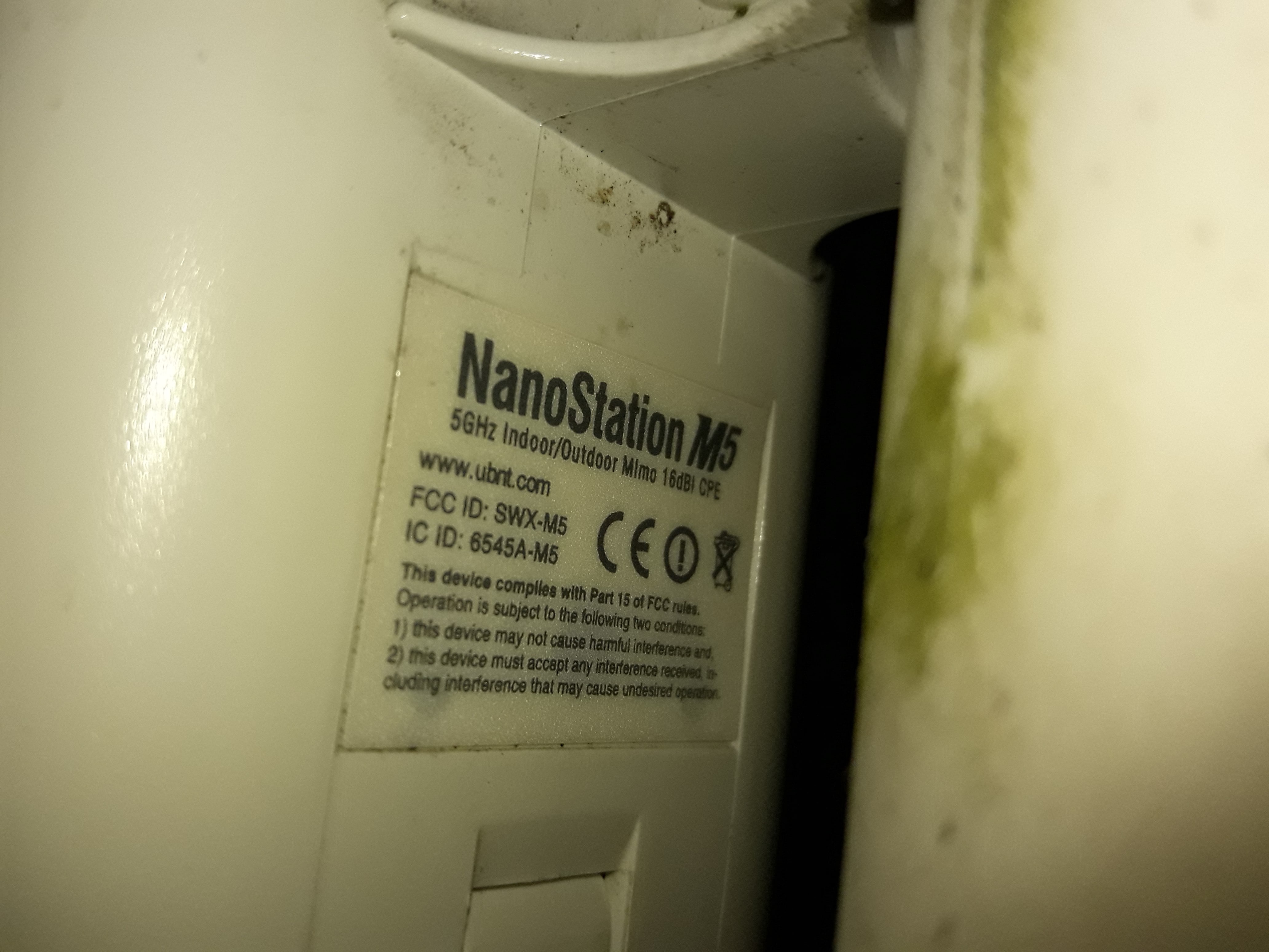

Здрасти. Подключил к точки две станции. Качество сигнала от 95 до 98 % ,локалка по speed testу 95 мбит/с . Все абон станции работают, на роутеры ip раздают интернет есть, но в режиме моста как-то все шустрей работало . Возможно ли какими-то настройками шустрей работу интернета сделать или в режиме роутера только так, как будто скорость режется. Может режим advanced на simple поменять? И не совсем понятно как Max Data Rate, Mbps Automatic работает? Надо ли галку ставить Automatic на точке и у абон станциях? Абон станц должны быть на том же канале, что и точка? IP выдается провайдером - динамический. Может статический взять? Хотя пробовал статический в режиме моста, разницы не заметил.
6.685
399
Добрый день! Нужна полная марка устройства, возможно, что проводной порт - 100 Мбит/с

А где полную марку посмотреть?наностейшен м5 с прошива 6.0 mx ему лет 8 с прошивкой 5.3 шёл
6.685
399
Марку обычно сзади пишут. XM - означает старую модель.

да старая у меня, сфоткаю выложу,у соседа новую поставил станцую там прошивка xw
6.685
399
Проводной порт - 100 Мбит/с, соответственно Вы и так получили максимум. В режиме моста, конечно шустрее, т.к. обслуживал 1 станцию, а теперь две.
