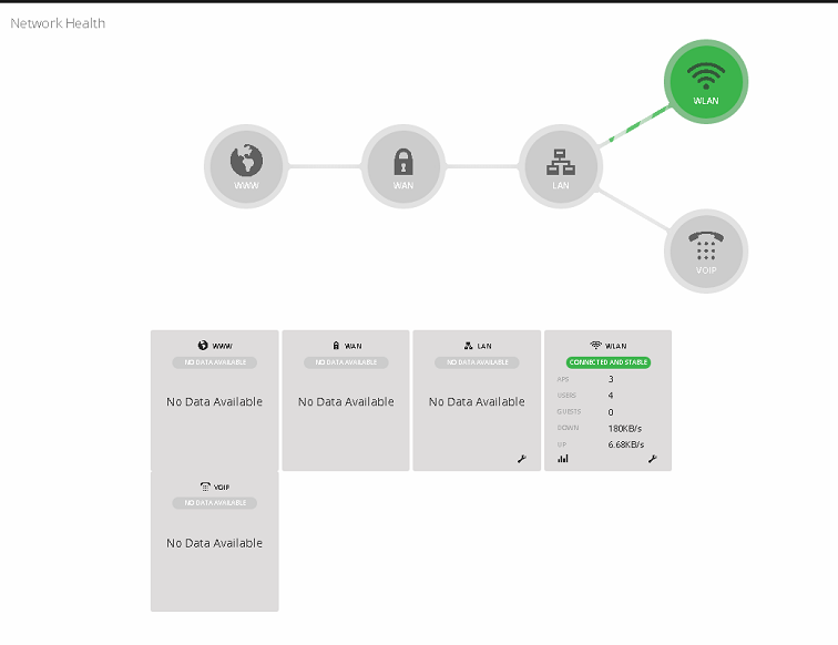

теперь так:
Вроде интернет работает, при использовании wifi точек. Нужно ли конфигурить ещё что-то?
E
elegator
9 Ноя 2015
LAN.WAN,WWW нужно настраивать? У меня роутер Zyxel стоит, DHCP и настройки интернета на нём
